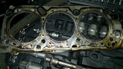

При первом морозе -30 выдавило прокладку под правой головкой.
При повторном морозе через три дня после замены правой прокладки при морозе -28 выдавило прокладку под левой головкой. В результате чего давит масло наружу. Подскажите в чём может быть данная причина???
Вот что увидели при снятии правой прокладки. Её даже по шпилькам прорвало как выдавливало!!!

Что либо выдавить, может только лёд! В жиже проблема

Какая вязкость у масла? Когда менялось? Головки ровные? Момент затяжки правильный?

5-40 синтетика, масло хадо, пробег на нём 3500 км. правую проверяли был зазор 0.5., сейчас буду снимать левую промерию.

Серёга_979 писал(а): правую проверяли был зазор 0.5., .
Это где такой зазор????

на щупу когда головку промеряли. Токарь сказал что незначительный.

0.05мм незначительный, а 0.5 ох...тельный!
Так то действительно вода, плотность антифриза вообще измеряли?

Серёга_979 писал(а):на щупу когда головку промеряли. Токарь сказал что незначительный.
Если Вы правильно величину зазора донесли, то не только зазор как сказали выше, но и токарь.
Кстати, а почему токарь, а не моторист????

Это наверно я неправильно написал. После пробоя первой прокладки я поменял антифриз.

В любом случае давление масла не в состоянии порвать так металлическую прокладку, тем более порвана она возле канала охлаждения, а не масла.

В чём же тогда может быть причина? Выдавило именно масло наружу, антифриз весь на месте.
