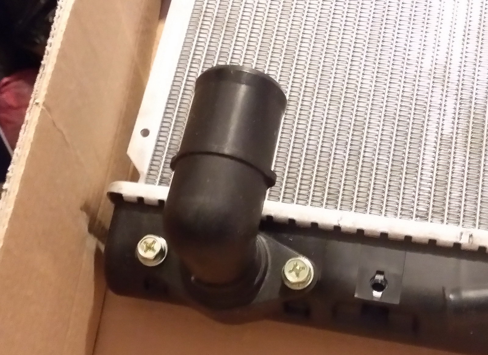

Все добрый день. Вчера менял антифриз по причине растрескивания и подтекания нижнего патрубка. И когда начал устанавливать новый патрубок он вставал с небольшими изломами, но немного покрутив все поставил. А сегодня залез в экзист нужно было заказать пару деталей и увидел такую вещь:
это радиатор для двигателя 2.5
http://i031.radikal.ru/1402/ce/c87a6e3a259a.png
это радиатор для двигателя 3.2
http://s45.radikal.ru/i109/1402/41/b36ff84b76f2.png
разница у них (как вижу это я) только в нижнем патрубке и в том как он присоединяется к радиатору.
А есть ли разница между этими радиаторами в целом ? подскажите кто знает.

Значит можно оставить и этот радиатор только при условии замены патрубка от 2.5 мотора или гдето искать этот пластиковый флянец.

А вот интересно, при сохранении нижнего фланца радиатора в конфигурации 4d56, соединение выходного патрубка из двух частей (от двигателей 2.5 и 3.2) - это жизнеспособный вариант?Alex5024 писал(а):Значит можно оставить и этот радиатор только при условии замены патрубка от 2.5 мотора или гдето искать этот пластиковый флянец.
Вообще, кто-нибудь составлял выходной патрубок из двух, от разных движков?
В принципе, нижний фланец (патрубок) радиатора съемный.

У меня на машинке стоял радиатор от 2.5 с патрубком нижнем как на фото и резиновый патрубок нужно установить так чтобы он не терся об генератор так как он в акурат на него ложиться.. Я пошел по другому пути у токаря заказал алюминиевый нижний патрубок прямой установил его с новым радиатором Денсо толщиной 16 мм и все проблемы ушли)Panzer38 писал(а):А вот интересно, при сохранении нижнего фланца радиатора в конфигурации 4d56, соединение выходного патрубка из двух частей (от двигателей 2.5 и 3.2) - это жизнеспособный вариант?Alex5024 писал(а):Значит можно оставить и этот радиатор только при условии замены патрубка от 2.5 мотора или гдето искать этот пластиковый флянец.

Ну, сам я, в принципе, тоже склоняюсь к варианту изготовления "прямого" патрубка на радиатор.Alex5024 писал(а):У меня на машинке стоял радиатор от 2.5 с патрубком нижнем как на фото и резиновый патрубок нужно установить так чтобы он не терся об генератор так как он в акурат на него ложиться.. Я пошел по другому пути у токаря заказал алюминиевый нижний патрубок прямой установил его с новым радиатором Денсо толщиной 16 мм и все проблемы ушли)Panzer38 писал(а):А вот интересно, при сохранении нижнего фланца радиатора в конфигурации 4d56, соединение выходного патрубка из двух частей (от двигателей 2.5 и 3.2) - это жизнеспособный вариант?Alex5024 писал(а):Значит можно оставить и этот радиатор только при условии замены патрубка от 2.5 мотора или гдето искать этот пластиковый флянец.

Честно говоря это самый простой путь ) Главное токаря найти )Panzer38 писал(а):Ну, сам я, в принципе, тоже склоняюсь к варианту изготовления "прямого" патрубка на радиатор.Alex5024 писал(а): У меня на машинке стоял радиатор от 2.5 с патрубком нижнем как на фото и резиновый патрубок нужно установить так чтобы он не терся об генератор так как он в акурат на него ложиться.. Я пошел по другому пути у токаря заказал алюминиевый нижний патрубок прямой установил его с новым радиатором Денсо толщиной 16 мм и все проблемы ушли)

А вот еще такой момент смущает - у радиатора от 4d56 внутренний диаметр выходного патрубка всего 20 миллиметров, тогда как у радиатора от 4m41 - больше 30 мм.
Т.е. проходное сечение выходного патрубка радиатора 4m41 в два раза (грубо) больше, чем у радиатора 4d56.

А замер делали в конце патрубка ? А у основания радиатора замеряли ?Panzer38 писал(а):А вот еще такой момент смущает - у радиатора от 4d56 внутренний диаметр выходного патрубка всего 20 миллиметров, тогда как у радиатора от 4m41 - больше 30 мм.![]()

Выше я уже выкладывал фотографию выходного патрубка радиатора Denso к двигателю 4d56.Alex5024 писал(а): А замер делали в конце патрубка ? А у основания радиатора замеряли ?
Этот патрубок снимается. Внутри выходное отверстие из бачка радиатора имеет минимальное сечение 20 мм в диаметре.

Ну давайте тогда разберемся внешний диаметр 35 мм толщина стенки 3 мм итого 35-6=29мм. Получается всего 9 мм разница. Поверьте 20 мм это не такое маленькое сечение и по прошествии года и примерно 35 - 40 тыс. км с новым радиатором с прямым патрубком проблем нет. Температуру мониторю постоянно по БК мультитроникс и температура летом не поднималась выше 88 градусов и то 88 градусов была при включенном кондиционере и подъеме на горном перевале в жару 30 градусов. А так летом средняя температура 79-80 градусов. И этой зимой температура 76-77-78 градусов)) Так что не переживайте ставьте и эксплуатируйте машинку))Panzer38 писал(а):Выше я уже выкладывал фотографию выходного патрубка радиатора Denso к двигателю 4d56.Alex5024 писал(а): А замер делали в конце патрубка ? А у основания радиатора замеряли ?

Ладно, уговорил!Alex5024 писал(а): Ну давайте тогда разберемся внешний диаметр 35 мм толщина стенки 3 мм итого 35-6=29мм. Получается всего 9 мм разница. Поверьте 20 мм это не такое маленькое сечение и по прошествии года и примерно 35 - 40 тыс. км с новым радиатором с прямым патрубком проблем нет. Температуру мониторю постоянно по БК мультитроникс и температура летом не поднималась выше 88 градусов и то 88 градусов была при включенном кондиционере и подъеме на горном перевале в жару 30 градусов. А так летом средняя температура 79-80 градусов. И этой зимой температура 76-77-78 градусов)) Так что не переживайте ставьте и эксплуатируйте машинку))

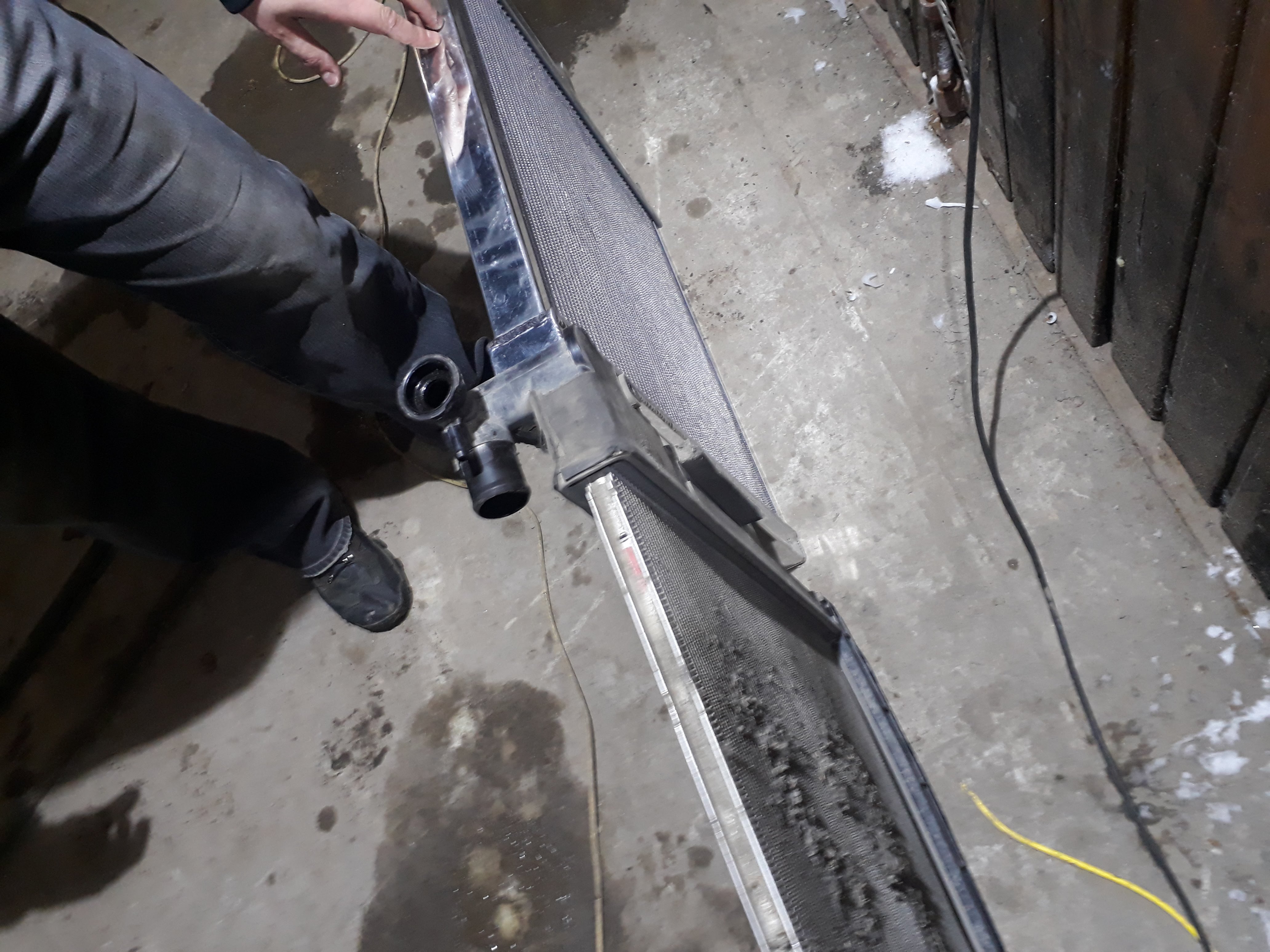

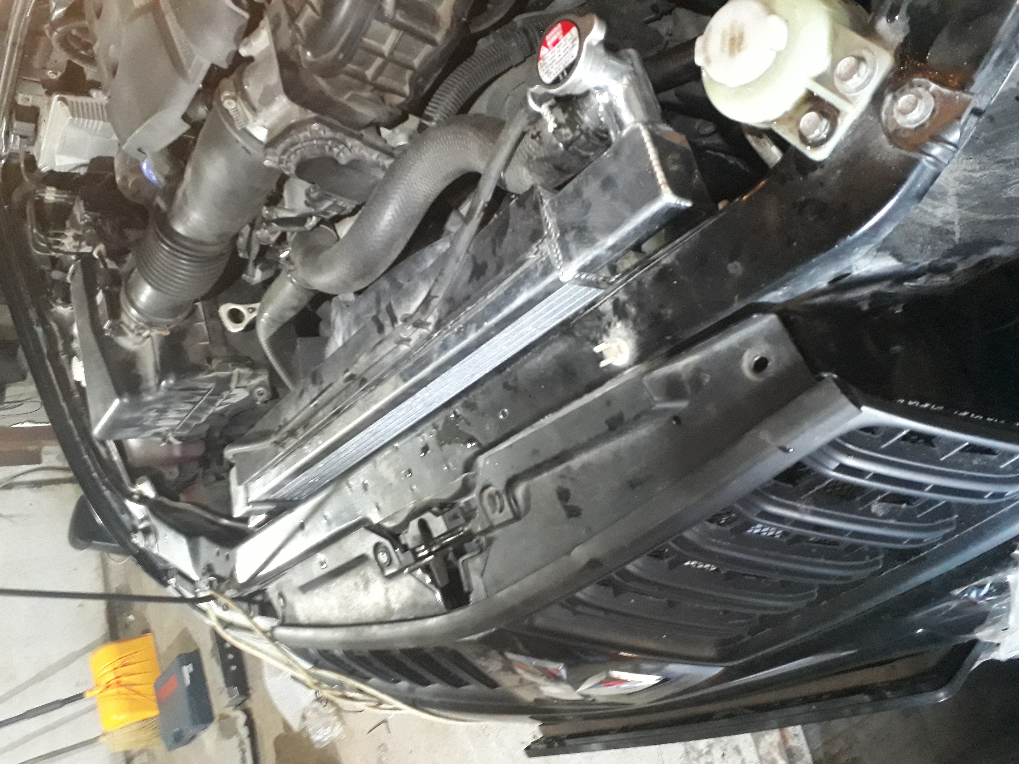

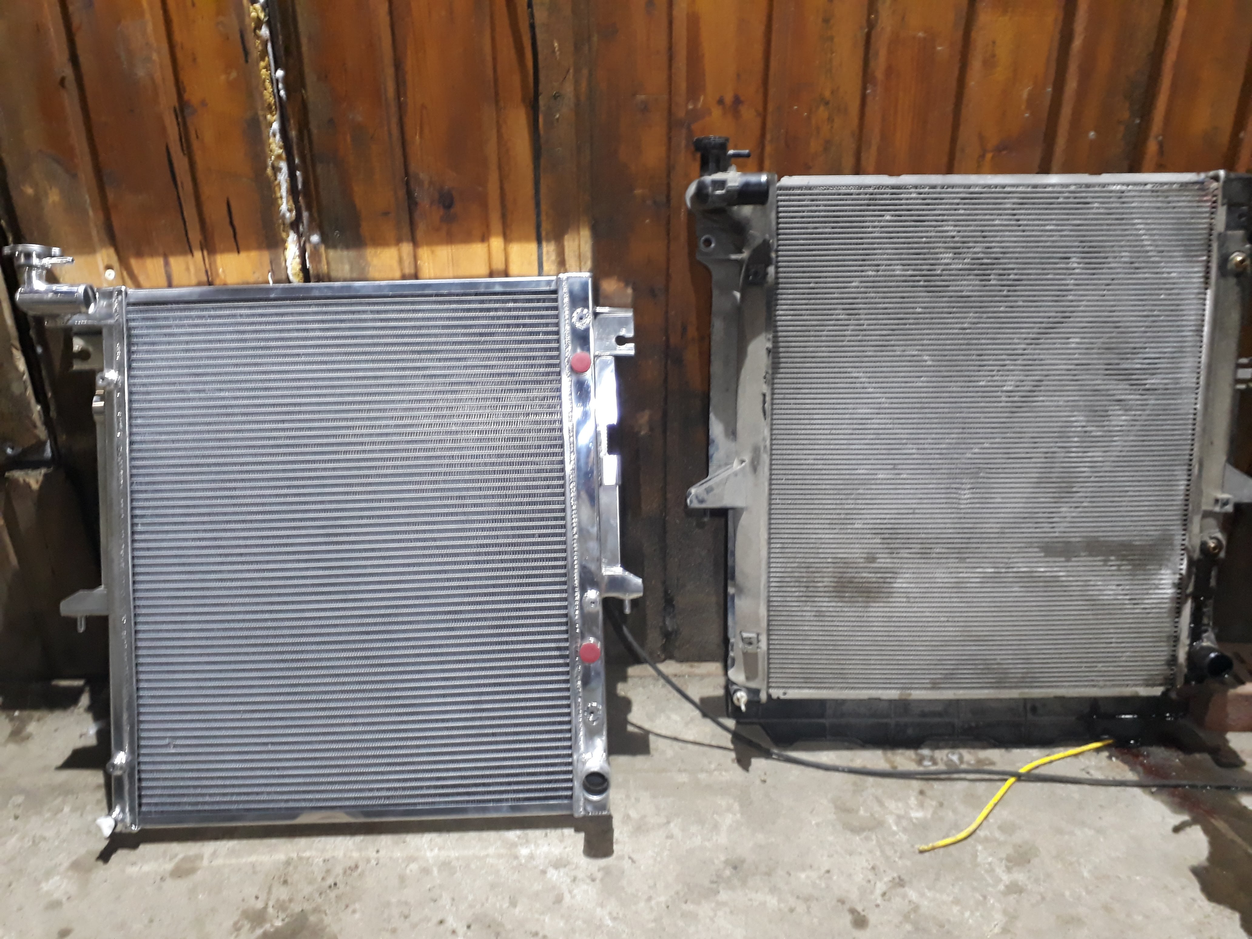

Положу сюда, темка вроде про радиаторы.
Предистория: в верхнем правом углу, под кожухом потек радиатор в месте сочленения. Выдавило в морозы.
Решено было менять. После изучения выбор пал на AJS, брал тут http://ajs.su/
Цельноаллюминиевый. Пластика 0. Судя по шву ручное изготовление китай.
Радиаторы есть только на дизеля, у меня бензин. Из конструктивных отличий - только под нижний патрубок сварен выход под 90 градусов, проблема решается аргонщиком за 5 мин.
Становится штатно. Кожух можно вставить только одев сначала его на карлсона, а потом вставлять радиатор.
Сутки стоит, потеков нет. Масла в коробку долил около 200 мл.
Толще оригинала в 2 раза. Похоже тупо 2 слоя сот.
