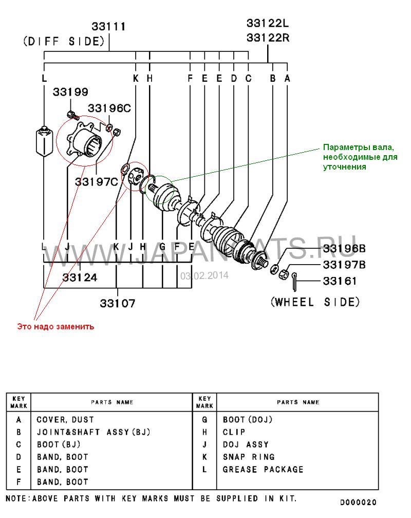

Пытался найти подробные чертежи, но пока безрезультатно. Необходимо уточнить 2 параметра: одинаковы ли валы на которых крепятся гранаты и одинаковые ли шлицы со стороны внутренней гранаты. Схемку прилагаю.
Внутренняя граната ШРУСа. Нужна помощь.

У меня авто 2003. ШРУС был снят с авто 2001 года, тоже 3,2 DI-D. В данной ситуации это уже не имеет никакого значения. Разница во внешних размерах внутренней гранаты свершившийся факт. Теперь остается открытым вопрос о взаимозаменяемости гранат.
Вспоминая процесс замены пыльников на ШРУСе 2001 года, могу предположить, что диаметры валов одинаковые, т.к. пыльники я заказывал по VIN своего авто и кольцо, отмеченное на схеме буквой "К", подошло без проблем. Да и пыльник на вал налез. Следовательно, вал на ШРУСе 2001 года по диаметру не больше, чем вал на ШРУСе 2003 года. А делать его меньше не имеет смысла. В противном случае я вообще не понимаю логику японцев.
Получается, основной вопрос по шлицам на валу и подшипнике.

Да поставил обратно, а сделать замеры в сервисе не подумал. Хорошая мысля приходит апосля...свитчер писал(а):Так ведь у тебя все снято и в живую присутствуют оба вала и обе гранаты. Возьми да и попробуй. Или ты все поставил обратно?
Замеры по диаметру вала сделать смогу. Но даже наличие одинаковых диаметров валов не даст 100% уверенности, т.к. основная засада в шлицах. Можно на месте прикинуть, но из-за этого есть вероятность вообще остаться без привода.
Кинь ссылку на тему. Мне что-то казалось, что внешняя граната отдельно не меняется - она на валу сидит жестко, в отличии от внутренней.свитчер писал(а):Может проще наружную гранату поменять? Они не оригинальные вполне бюджетно стоят.
