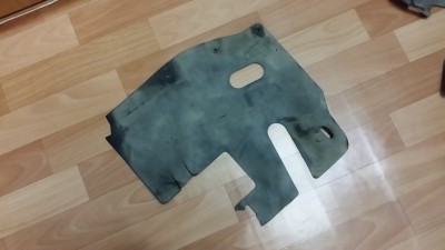

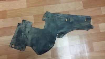

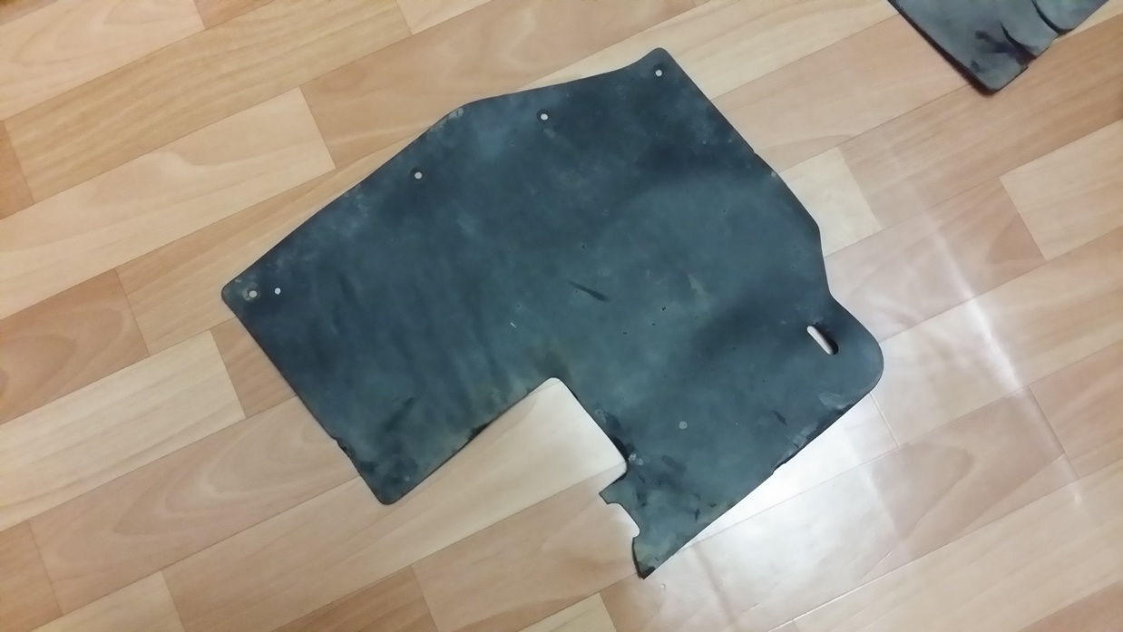

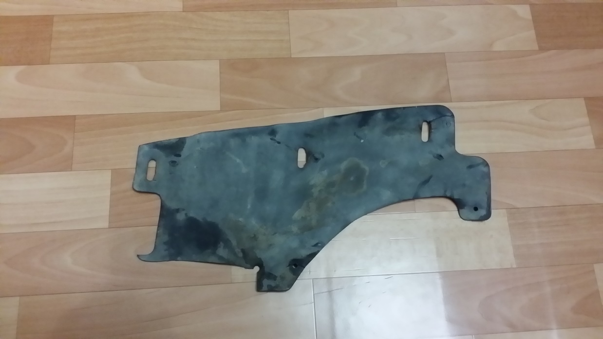

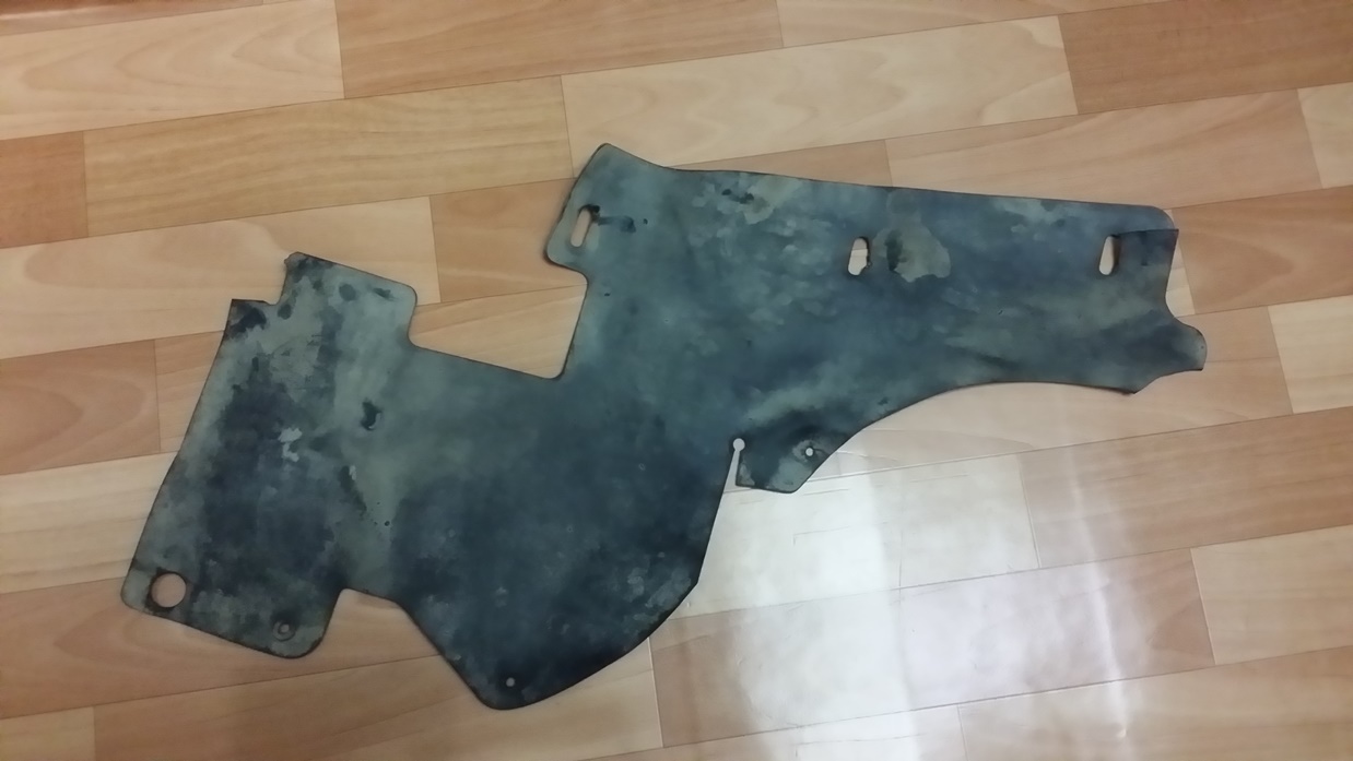

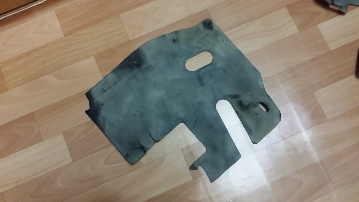

Здравствуйте, Паджероводы!!!
Решил обратиться к спецам. После продолжительной эксплуатации своего Монтерика вот эта штука: Резиновая защита подкапотного пространства со стороны колеcных арок, вся порвалась. Покупать большого смысла не вижу, т.к. имея лист резины и руки можно изготовить самостоятельно. У меня из живых, с которых можно срисовать осталось только четыре куска. кажется их всего было 6. Не могу найти хотя бы номера на экзисте. Если у кого то есть чертеж этих штук, буду благодарен. Как свои срисую и отсканирую, приложу в ответ.
Все заранее спасибо!
Фотки прикладываю.
Фотки прикладываю.

MR 144708 передняя часть, MR 484654 задняя часть. Они зеркальные.

Т.е. у меня все получается? Их всего 4 ?
Ну и получается не совсем зеркальные, из фоток видно ...

2 слева, 2 справа. Одинаковые на обе стороны. На фотках вообще куски порванные.

Все, понял. Спасибо!
На первой и второй фотках они сильно похожи. А вот на четвертой, остался только фрагмент от третьей, поэтому я и думал что есть еще куски
. Теперь могу восстановить всю картину.
Еще раз спасибо.
З.Ы. На 370 т.км. откапиталил мотор. Решил надо и всякие мелочи привести в порядок.

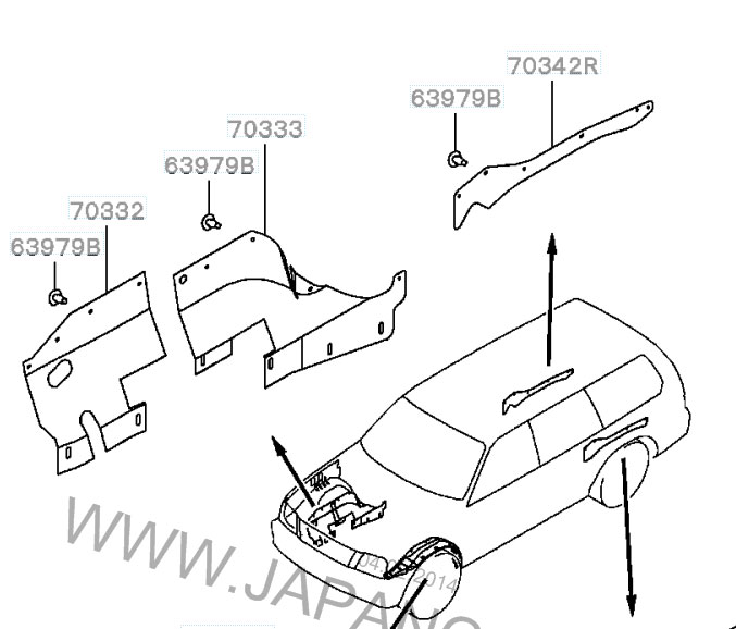

Друзья, а по задней грязезащиты сможет кто-то шаблон сделать у кого она осталась цела?
левая и правая имеют малую разницу
https://www.megazip.ru/zapchasti-dlya-a ... ld-1866763

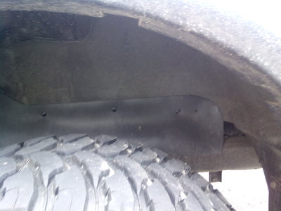

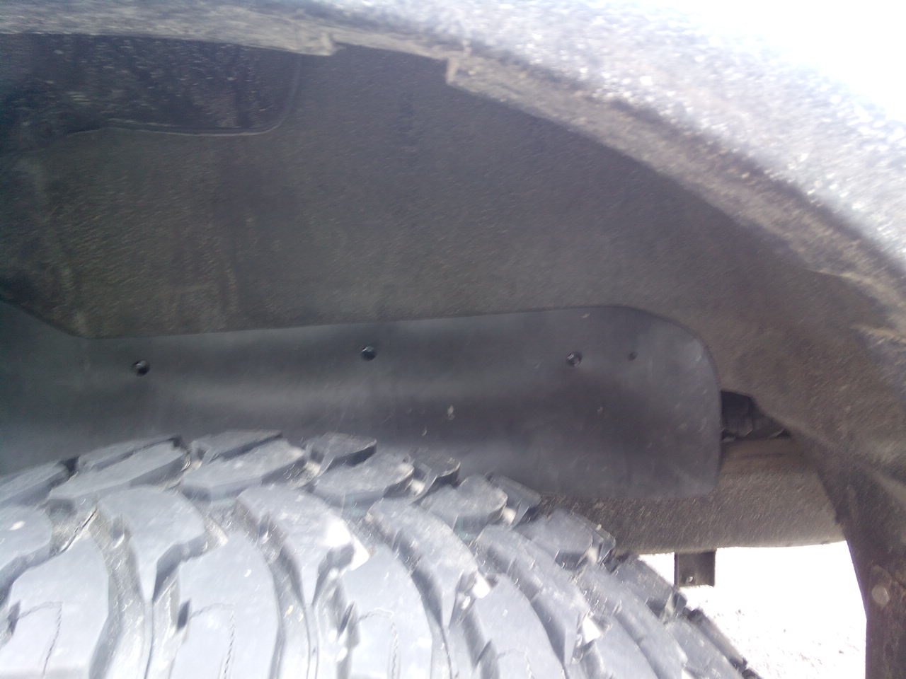

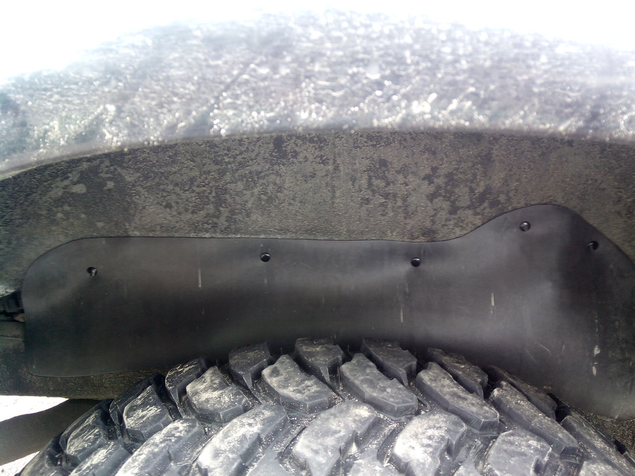

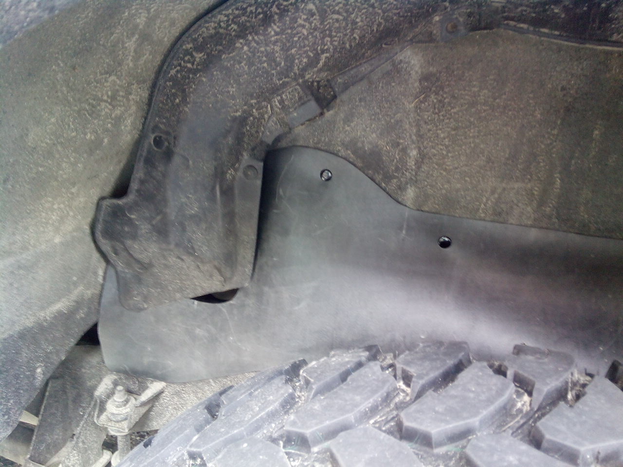

Смысла в задних на стандарте нет. Я их от +40 предлагаю. Хотя Ромику сделал на сток. Только он фотки никак не выложит. https://www.drive2.ru/o/b/485219705091523214 левая и правая разные. Есть отличие у Монтеро Спорт и Паджеро Спорт. На фото +40.

Я на своих изделиях сделал вырезы под рога для стока. По идее можно было их сверху обойти. Но тогда пыльник надо резать по контуру рамы. Он будет висеть над рамой, а не прикрывать ее. Интересно родные посмотреть. Блин - поставь хоть справа! Там пять клипс сунуть, колесо снимать не надо, сверлить не надо. Посмотреть уже охота.Romik писал(а):Думаю смысл есть, но пока не поставил так как есть нюансы установкиСмысла в задних на стандарте нет. Я их от +40 предлагаю. Хотя Ромику сделал на сток. Только он фотки никак не выложит.
