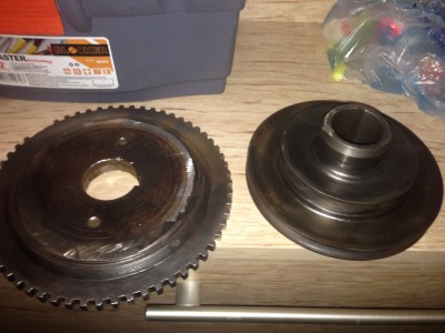

После года раздумий всё таки решился я на установку хорошего впрыска на своего зверька.
Для начала приобрёл шкив коленвала от 406-го волговского мотора. От него было отрезано всё лишнее
Родной шкив и кастрированный волговский.
Всё отдал в токарку, на выходе получил:
Всё отцентровано, остаётся только установить реперный диск по месту, просверлить отверстия нарезать резьбу и сочленить всё воедино.
Датчик ПКВ тоже 406-го мотора. Установить решил на крышку, которая прикрывает натяжитель цепи балансиров (как потом оказалось - очень зря):
В итоге получилась вот такая конструкция:
Конструкцию эту в итоге пришлось изрядно попилить и переделать, т.к. после кропотливой подгонки зазора между репером и датчиком мне наконец-то пришла светлая мысль (вот дебил))) поставить на место ремни, и тот, который, собака, на помпу с генератором проходил акурат по центру кронштейна :*ROFL*:
Но, кое как я его победил, в итоге получив вот такую конструкцию:
