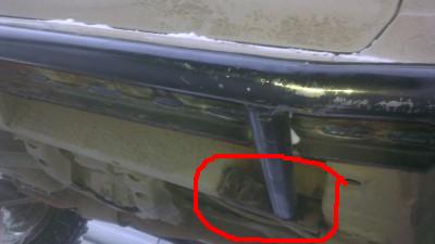

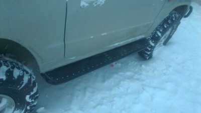

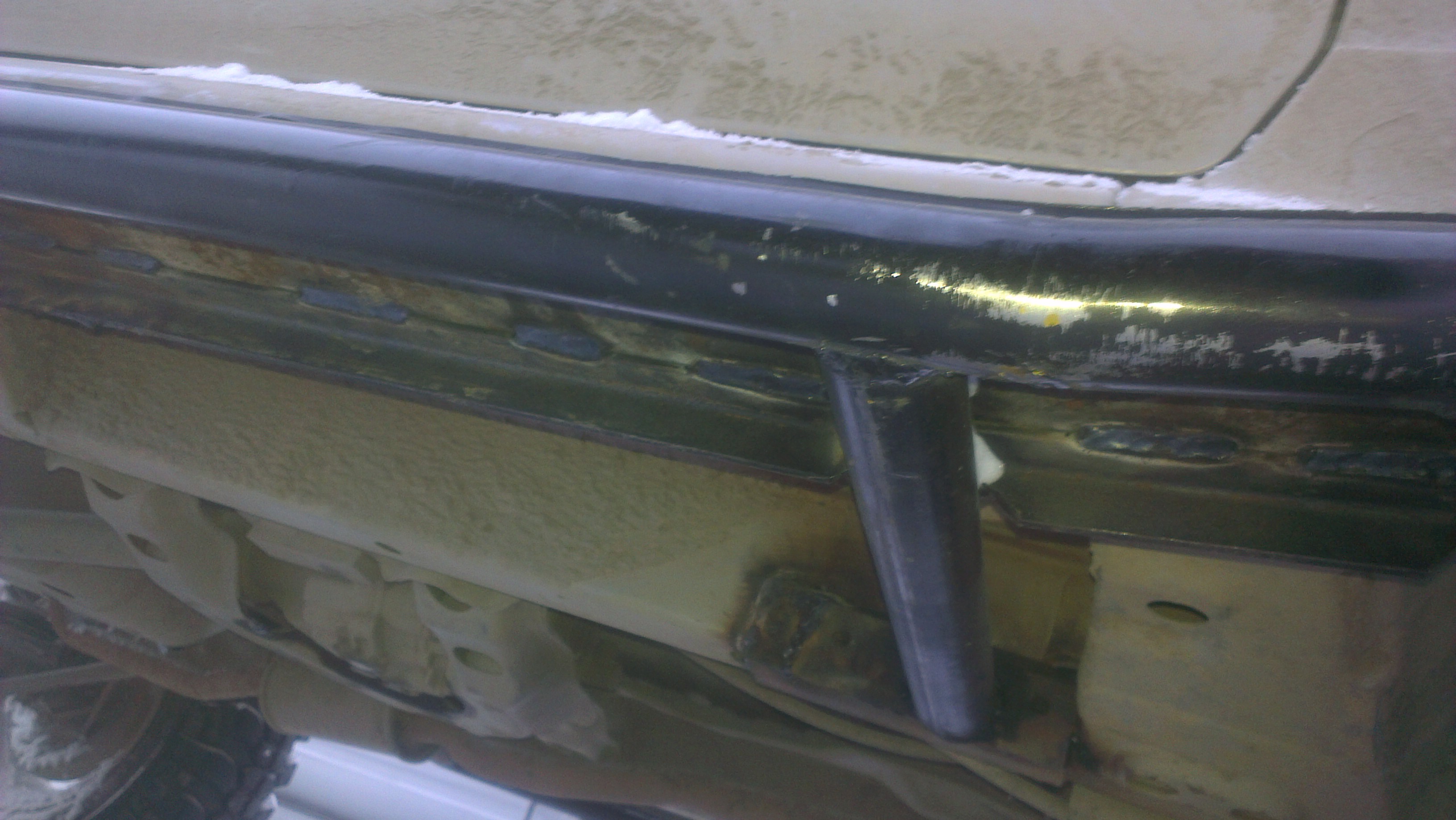

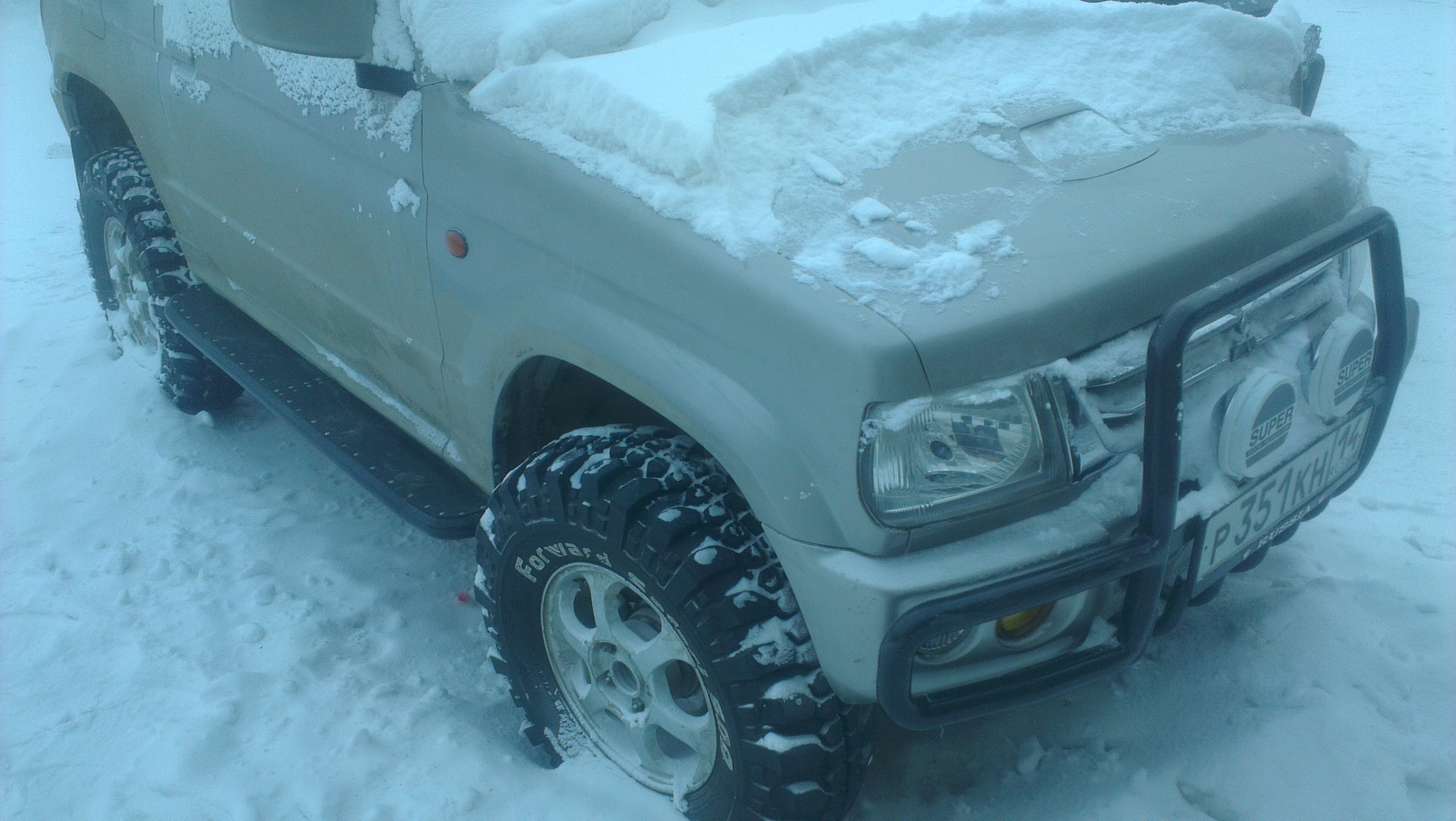

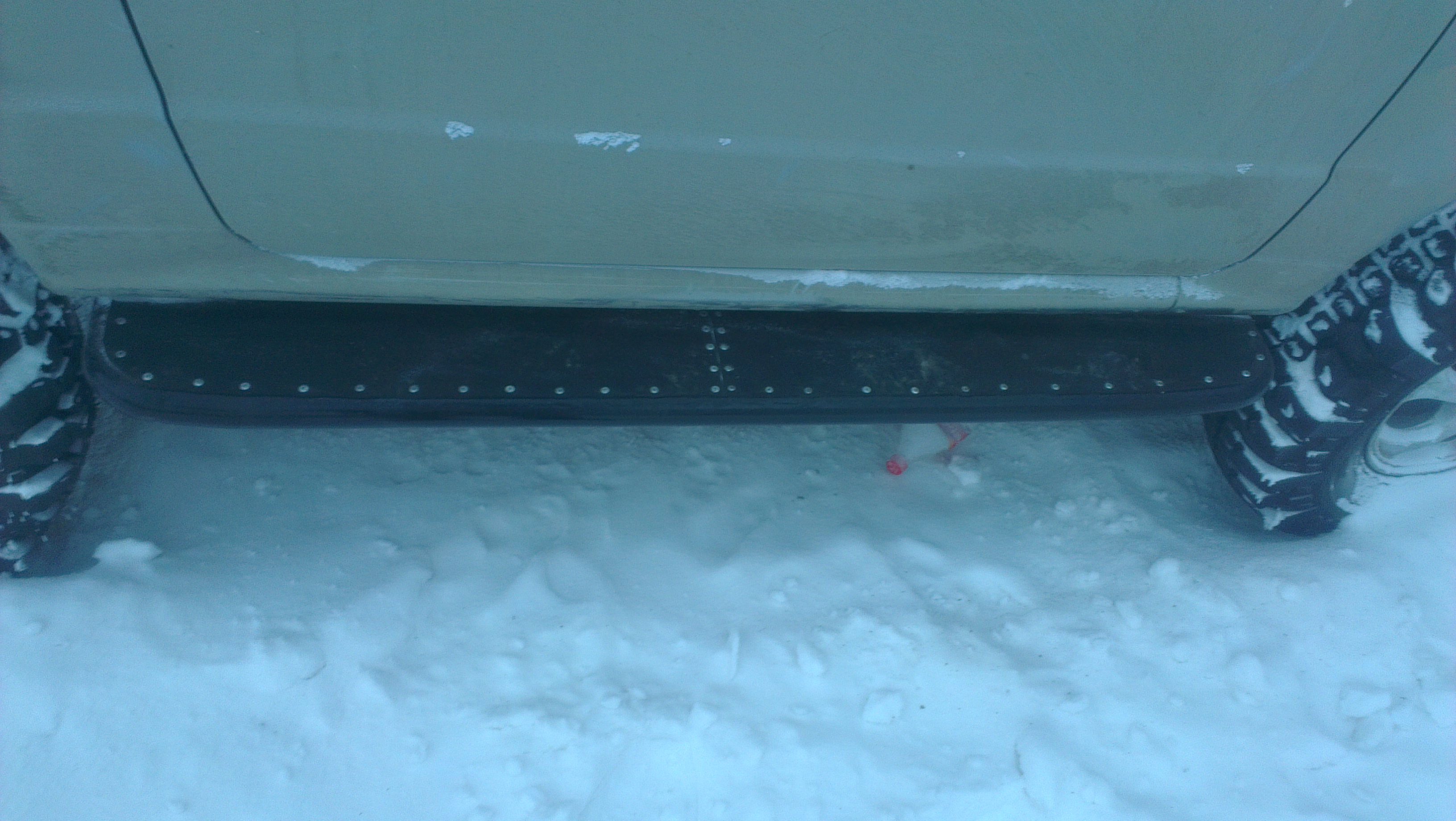

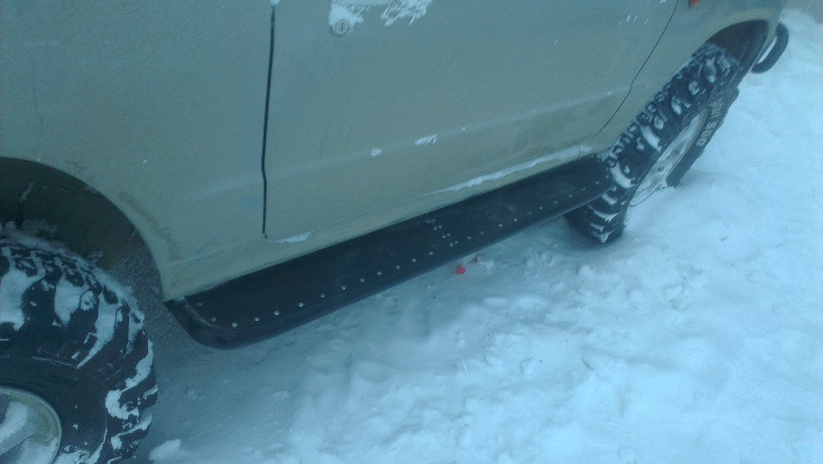

как смог пофотал на улитце холодно-43.но это незавершонный вариант.хочу целиковый каркас сделать.а это я делал с 32-ой трубы и уголк 25-ый,железо двойка,пласт резины 5мм.посаженный на клей и потом на клёпки.

А у тебя пороги только в этих местах крепятся к раме?

Сторона которая из уголка сделана плотно прилегает к кузову?
Домкратить не пробовал за порог?
Фото норм, спасибо!

нет.я ещё к порогам приварил ,хайджекам поднимал вроде нормаль.а уголок 40-ой плотно прилегает к лонжерону или как оно там ребро жосткости.Kostushka28 писал(а):А у тебя пороги только в этих местах крепятся к раме?

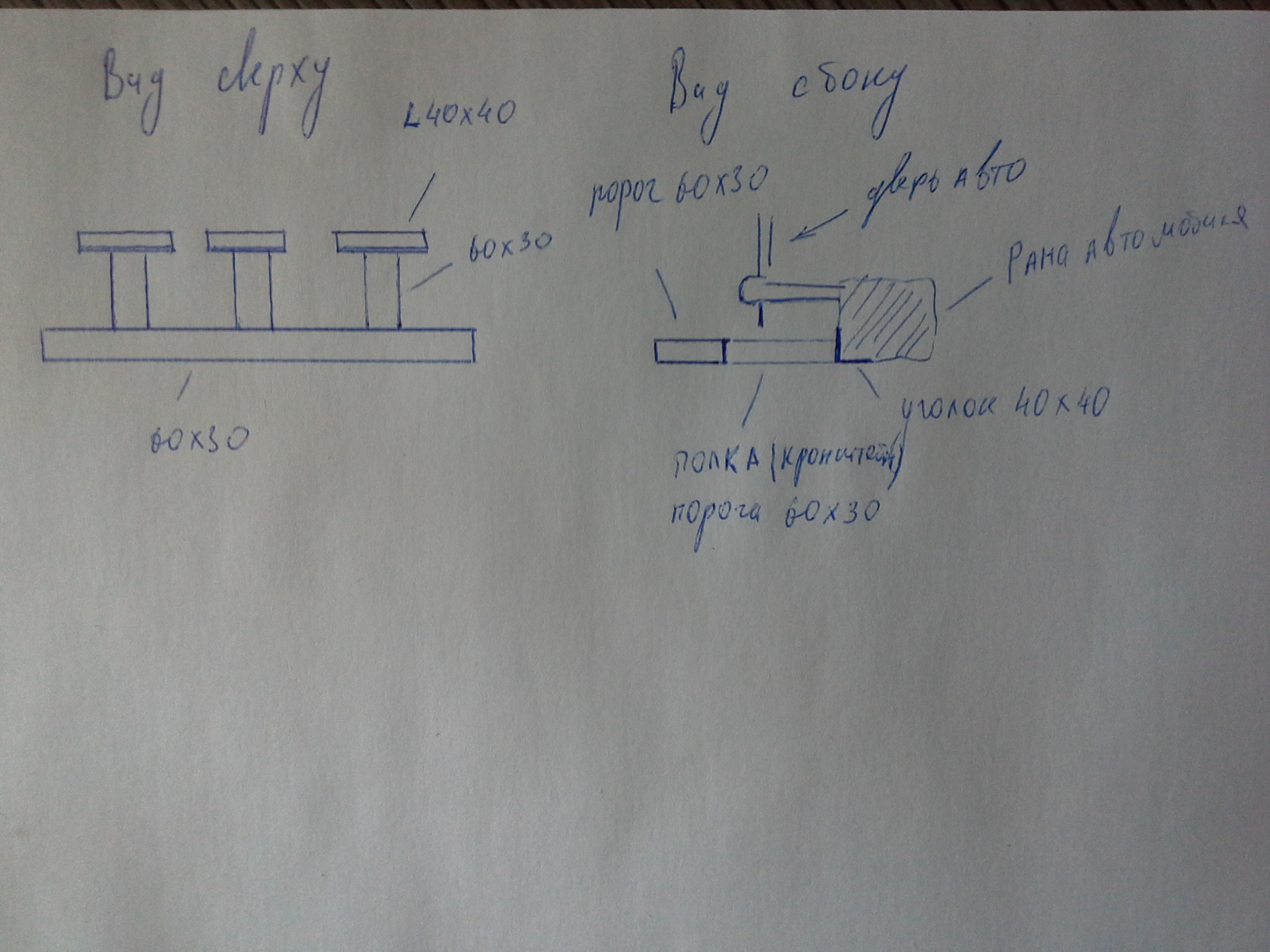

Выношу на суд людской свою идею по изготовлению порога для хай джека, и просто для удобства посадки в авто.

тип крепления к раме такой же как предложил слесарь86, но конструкция из профильной трубы 60х30, и уголка 40х40.
Нет желания привариваться к кромке родного порога. кто что думает? Выдержит сия конструкция вес авто если поднимать хай джеком? Длина полки 30см где то......

интересно, рама относительно кузова на подушках играет, если приварить подножку к кузову и прикрутить к раме, что первое сломается? ))Kostushka28 писал(а):тип крепления к раме такой же как предложил слесарь86, но конструкция из профильной трубы 60х30, и уголка 40х40.

У нас "рама" интегрированнаяzyamka писал(а):..интересно, рама относительно кузова на подушках играет, если приварить подножку к кузову и прикрутить к раме, что первое сломается?

Народ, давайте уже, комментируйте! Какие мысли у кого?
Годится мой эскиз или нет?

А зачем делать кишку которая на 30см с каждой стороны торчать будет?)

А чего тут комментировать, пойдет, только не совсем понял на твоей схеме точки крепления(кроме уголка к раме) твоего порога. Но если для использования хайджека я бы сделал немного по другому, усилил нижнюю часть порога, одел на него снизу по длине порога трубу круглую или квадратную(примерно D=25-30мм) разрезанную вдоль с одной стороны, ее приварил к порогу, а к ней уже перекладины своего силового прога. И тогда перекладины эти можно сократить до двух.Kostushka28 писал(а):Народ, давайте уже, комментируйте! Какие мысли у кого?
Я силовой порог делать пока не собираюсь, а укреплять родной порог буду, слабый он стал, домкратом уже гнет если доску подлиннее не подложишь, да и кривой весь(поэтому и пластиковая защита с порога уже снята.) Порог выпрямлю(вытяну) и хочу сделать примерно так,
трубу на всю длину порога конечно и наверно квадратную.

а не станет-ли под этой конструкцией гнить ещё быстрее?

По уму конечно порог на новый надо менять, родной где взять придется подбирать от чего-то и подгонять, но пока нет у меня не времени, не средств этим заниматься. Усилю года на-3 хватит точно, а там видно будет "либо ишак сдохнет, либо падишах помрет"
А продумать все можно, например торцы заглушить, по низу отверстий насверлить для слива и вентиляции, а можно отверстия оставить только там где они есть в родных порогах в остальное пространство герметик закачать, пока еще не решил но чего-нибудь придумаю

iRiver писал(а):А зачем делать кишку которая на 30см с каждой стороны торчать будет?)
Я имел ввиду что вот эта консоль примерно 30см.

Просто к порогу я ее подваривать не хочу т.к он весь кривой- постарались мастера из сервисов
Соответственно вопрос выдержит ли эта консоль если хайджеком поднимать машину?

Я понимаю что вариант idled просто монументальный и сулит гарантированный успех, но мож и без привязки к порогу обойтись можно?
