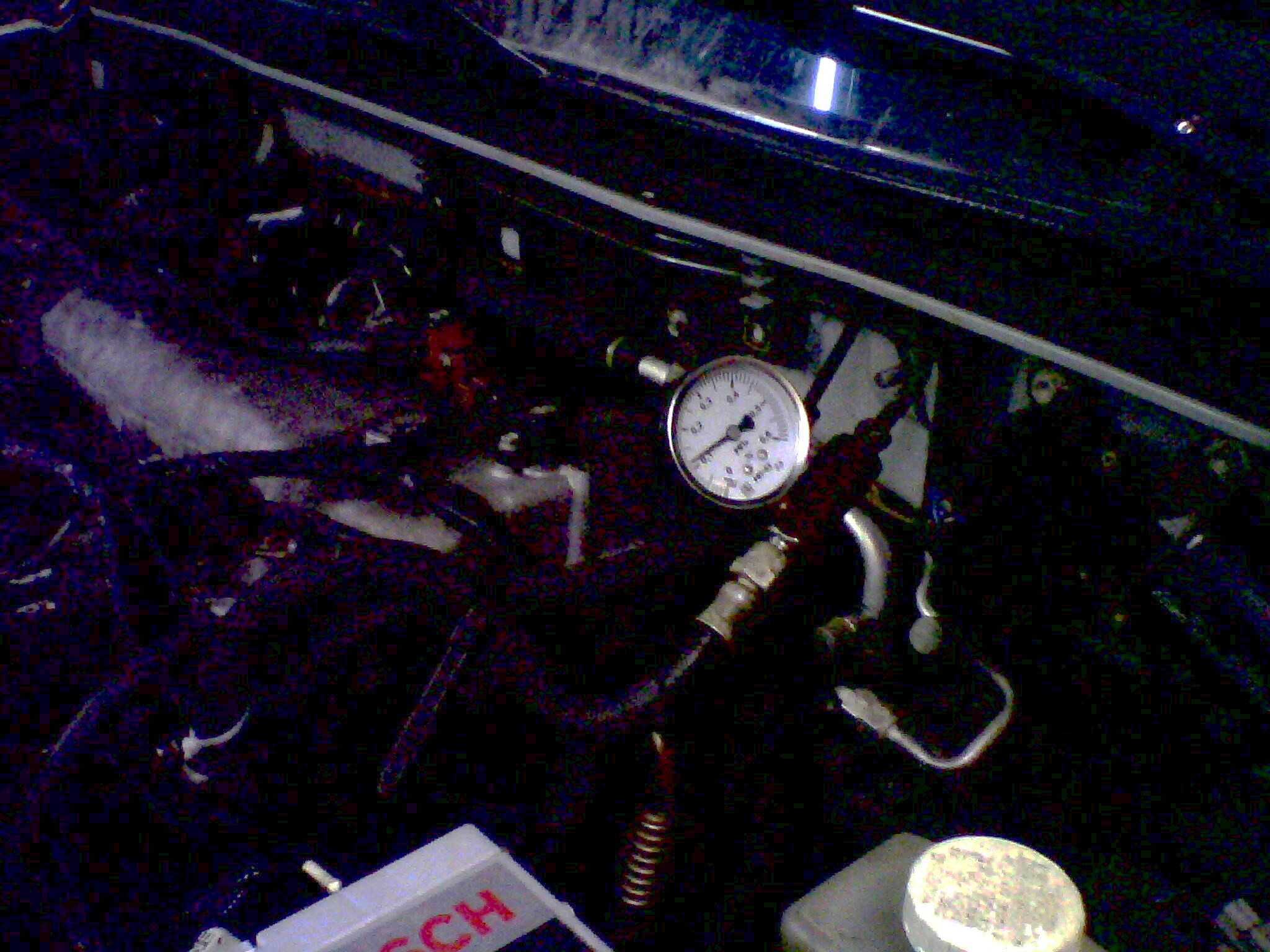

Приветствую всех!хочу услышать ваше мнение ,насколько корректен такой замер топлива ,прошу прощение за фото
Специального переходника на рампу нет,так что пришлось выточить такой....
Итог замера ,плачевный... На хх 1.9 пережимаю обратку 4.5 снимаю шланг с рдт 2.9.
Самое интересное ,никаких признаков умирающего насоса. Машина работает без нареканий,кроме долгосрочной коррекции,на правую гбц ставит +10%. Да, и давление падает в системе через 20мин.
Каков ваш вердикт по теме? с Ув.

А на горячую как заводится?

Без проблем ,что на горячую что на холодную ... заменил бензонасос,честно скажу машину не узнать... Долгосрочная коррекция упала до 3.6% ... посмотрю теперь по расходу.

Какой насос поставил?

Bosch 0 580 454 001

"Жигули" ))) Маленькая производительность 60 л. Но имеет право на существование...

Bosch 0 580 454 001 производительность 100 лит.

Угу все правильно 100 л. производительность. Сразу не правильно увидел )))

А как на расход повлияло или нет?

Расход упал ,по городу был 27-35л стало 18-22л.
