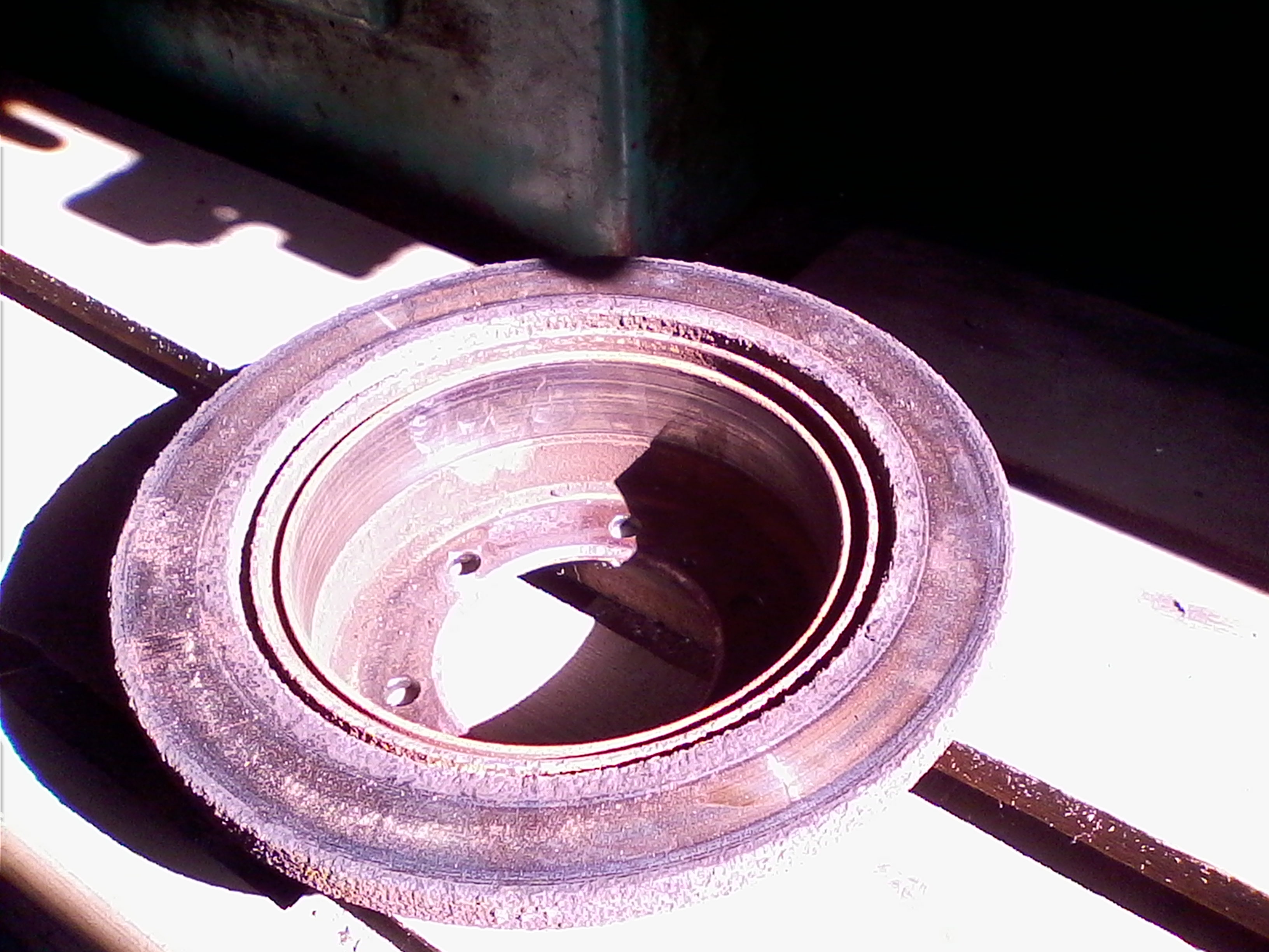

Всем привет!!!
Расскажу и покажи как и что я делал,но для начала немного предыстории.
Короче говоря машины у нас не новые и всем знакома такая вещь как проточенные колодками тормозные диски.У кого то больше,у кого то меньше но факт есть факт они протачиваются колодками и тем что попадает под колодки.Ну и конечно не всегда есть возможность их заменить на новые.Так вот,добравшись до этого узла и взглянув на снятую ступицу я немного а.....ел.Пропилы были по всей поверхности трения и было принято решение их проточить на токарном станке(благо токарь и меня на работе просто супер)Проточка каждого (именно прогон на станке)занимет около 15...20 минут т.к. надо проходить несколько раз снимая по не много.Но под конец прогона одного диска резец снова надо править.
Работа выполнялась летом,но решил сюда выложить только вот недавно.Может кому пригодится.Если есть какие вопросы по технологии-отвечу на любой
P.S. Торможение стало просто одуреть какое,но первые пару км.лучше ехать аккуратнее.

Товарищи,сей отчет был выкинут сюда не того что бы я выслушивал как мне надо было вместо проточки просто поменять.В ней(теме) был отчет о том как я БЕСПЛАТНО,быстро и максимально результативно вышел из ситуации с канавками на дисках.При этом хочу уточнить что после проточки толщина диска в сумме с обеих сторон уменьшилась на 1.2 мм.А заменить я могу в любой момент.Просто это был эксперимент который дал хороший результат.

Я бы не стал вводить людей в заблуждение, вот новый диск Brembo:
хорошо видно, что поверхность имеет шероховатости,
проще говоря из под резца.
А это диск который подвергся воздействию мЭрских соплей
и оригинальных колодок:
Коррозия по глубине в некоторых местах превышала
естественнный износ.
После проточки
остался примерно 1мм до мин.допустимого размера, чистота
повехности не хуже чем у нового диска, неравномерность толщины
пара соток по микрометру.
Так почему же такая проточка съест пару комплектов колодок? Обоснуйте.
