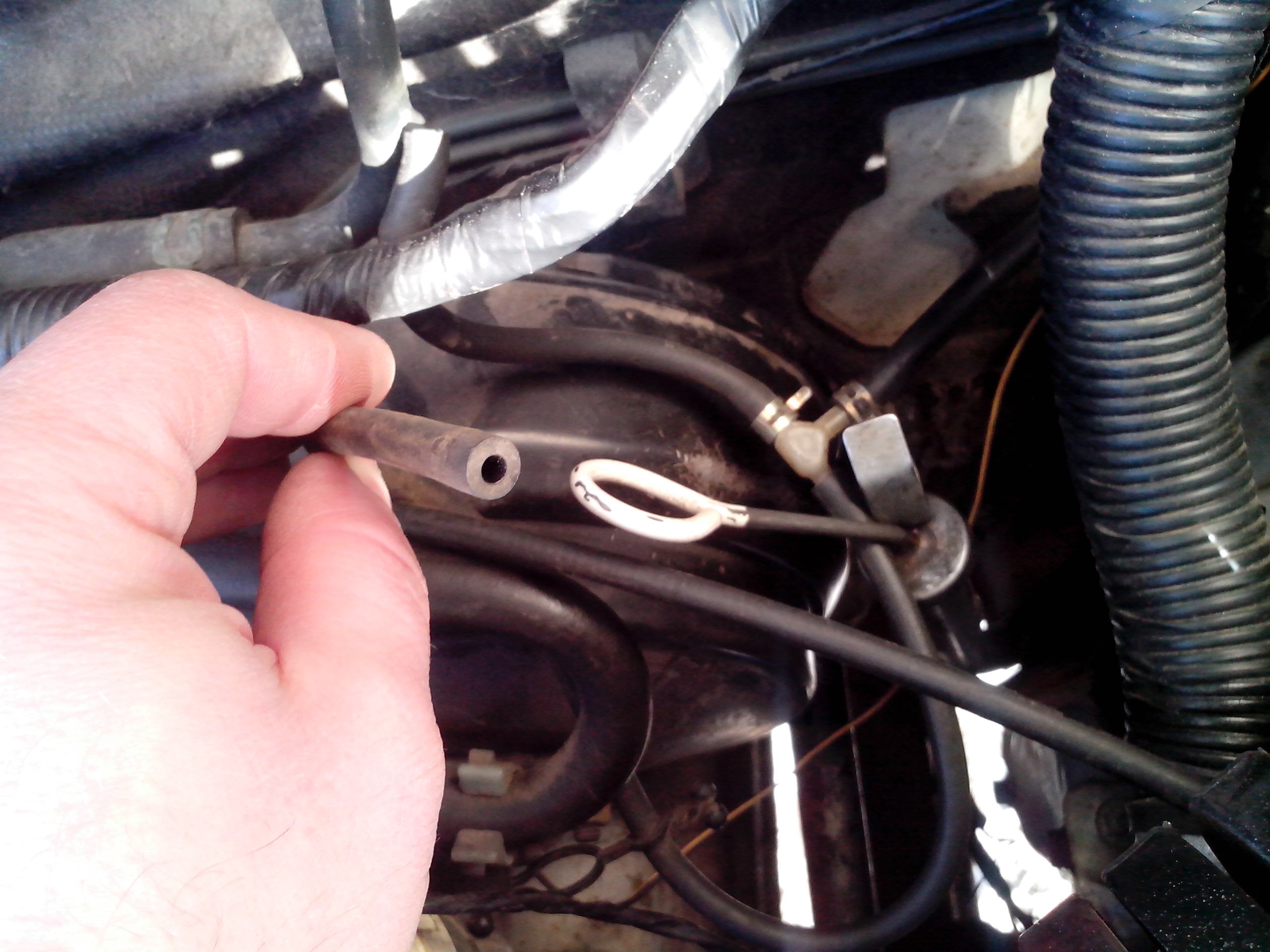

Что б не плодить чепуховых тем, спрошу здесь- кто подскажет, куда подсоединяется шланг, что на фото в руке? Чет не нашел...
Он через тройник подключен к трубке на вакуумном усилителе тормозов, второй конец уходит в салон через заглушку резиновую. Куда этот девать- х.з. Мож, кто у себя глянет?

cf7 писал(а):Что б не плодить чепуховых тем, спрошу здесь- кто подскажет, куда подсоединяется шланг, что на фото в руке? Чет не нашел...
на каком именно авто? а то там из профиля много всяких...
а так-то, если он на вакуум идет, то лучше заглушить его, чтоб подсоса не было.
В подписи. 6G72, как и у тебя. Короткий. Так-то, даже год выпуска один. Мож по возможности, глянешь у себя, куды чево?
