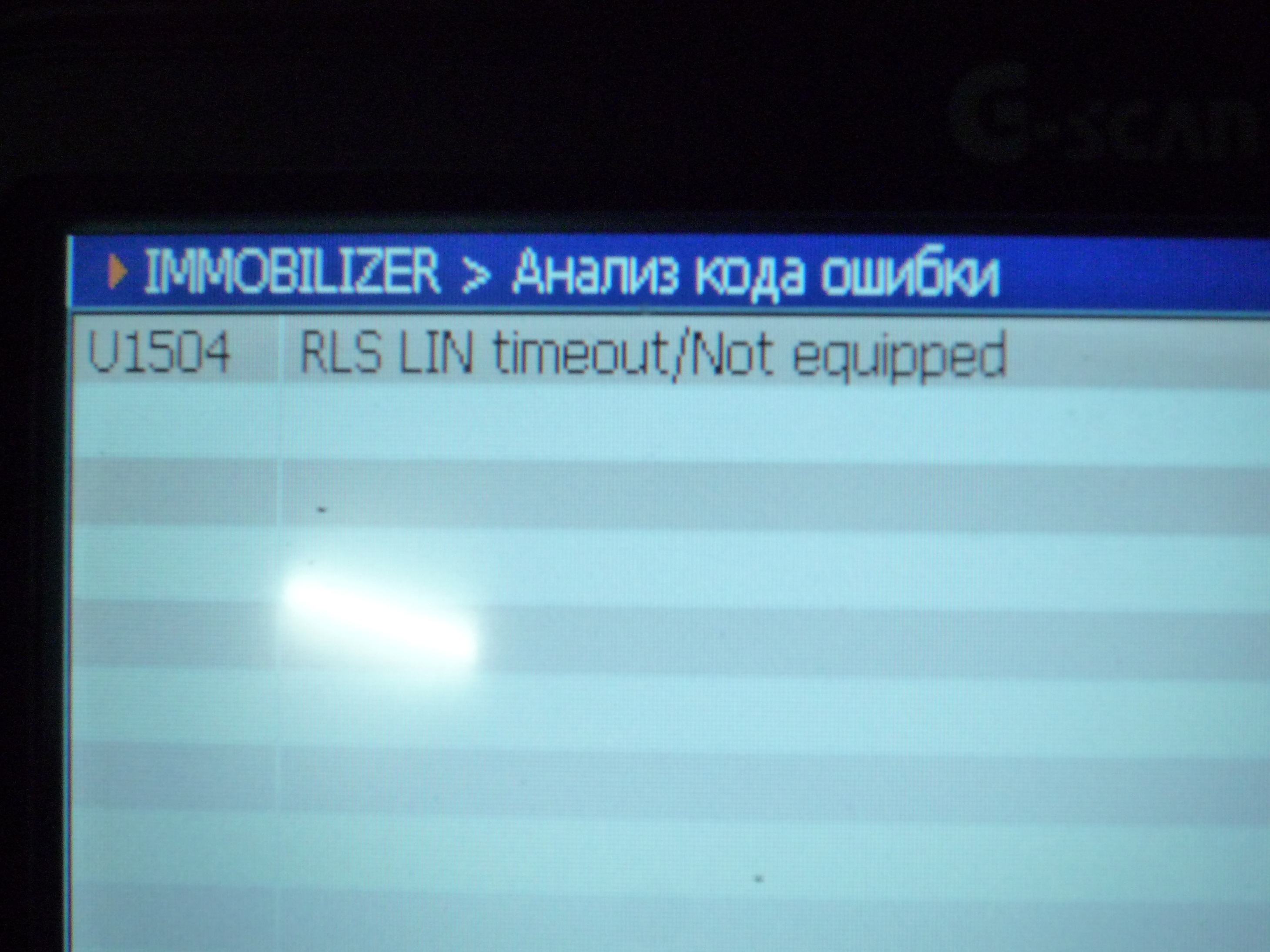

всем привет нужна помощь л 200 2009г машина не держит холостые, пропала тяга выдает ошибку U1504 по эмобилайзеру и электрике двигателя RLS ЛИН ожидания не оборудованы. где искать проблему ?.

ошибка
Сообщения: 57439
Благодарил (а): 1028 раз
Поблагодарили: 4787 раз
Re: L-200 NEU ошибка U1504
И чем это читаем?

Сканер дело хорошее, но его мало.
Это ошибка в ETACS-ECU. Никакого отношения к мотору не имеет, и иметь не может. А уж влиять на работу двигателя и подавно.
Эта ошибка генерируется от того что на машине не установлен датчик света, ну а "шаловливые ручка" включили в костомации.
Короче это не Ваш случай.

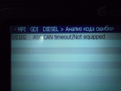

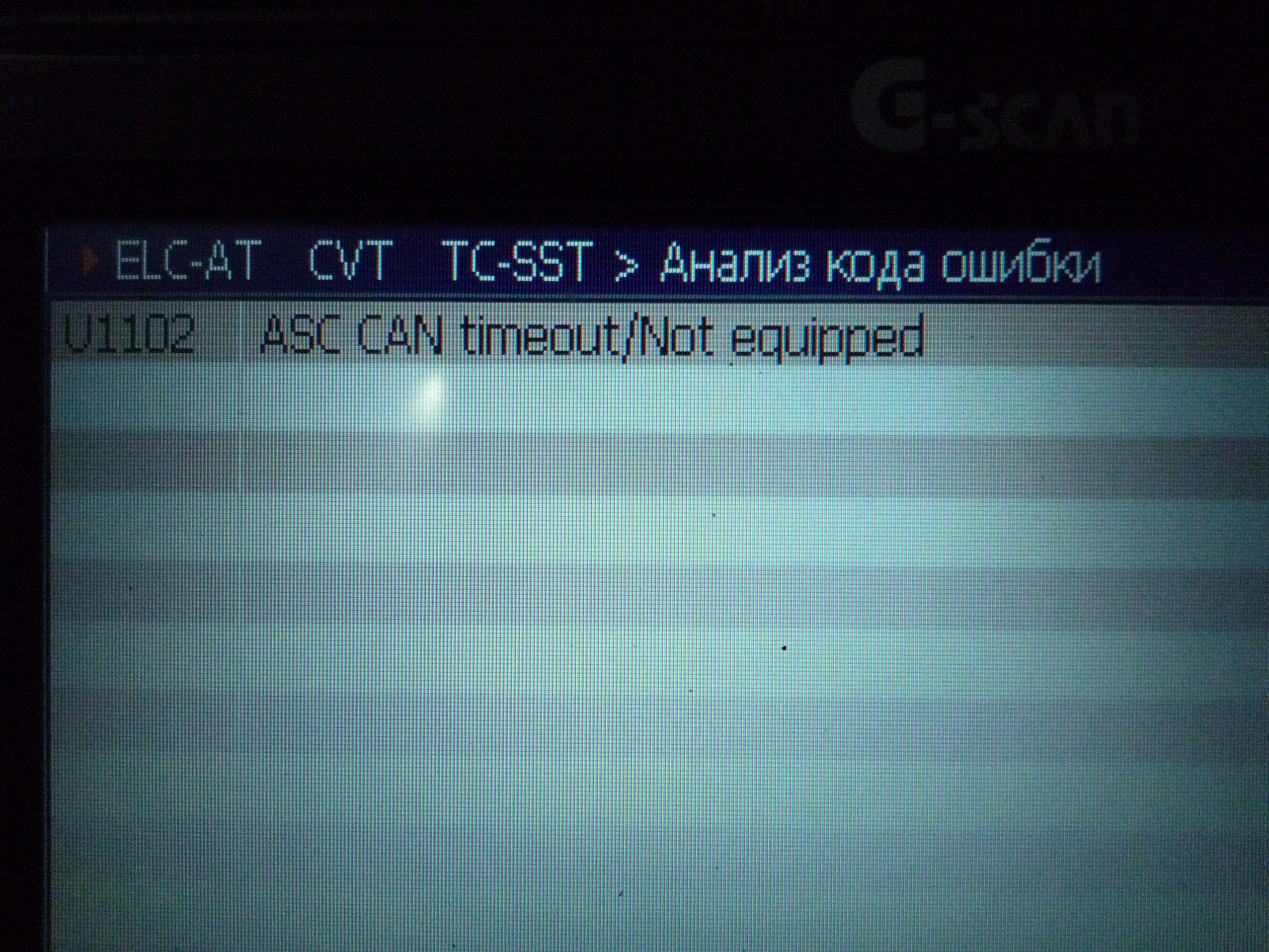

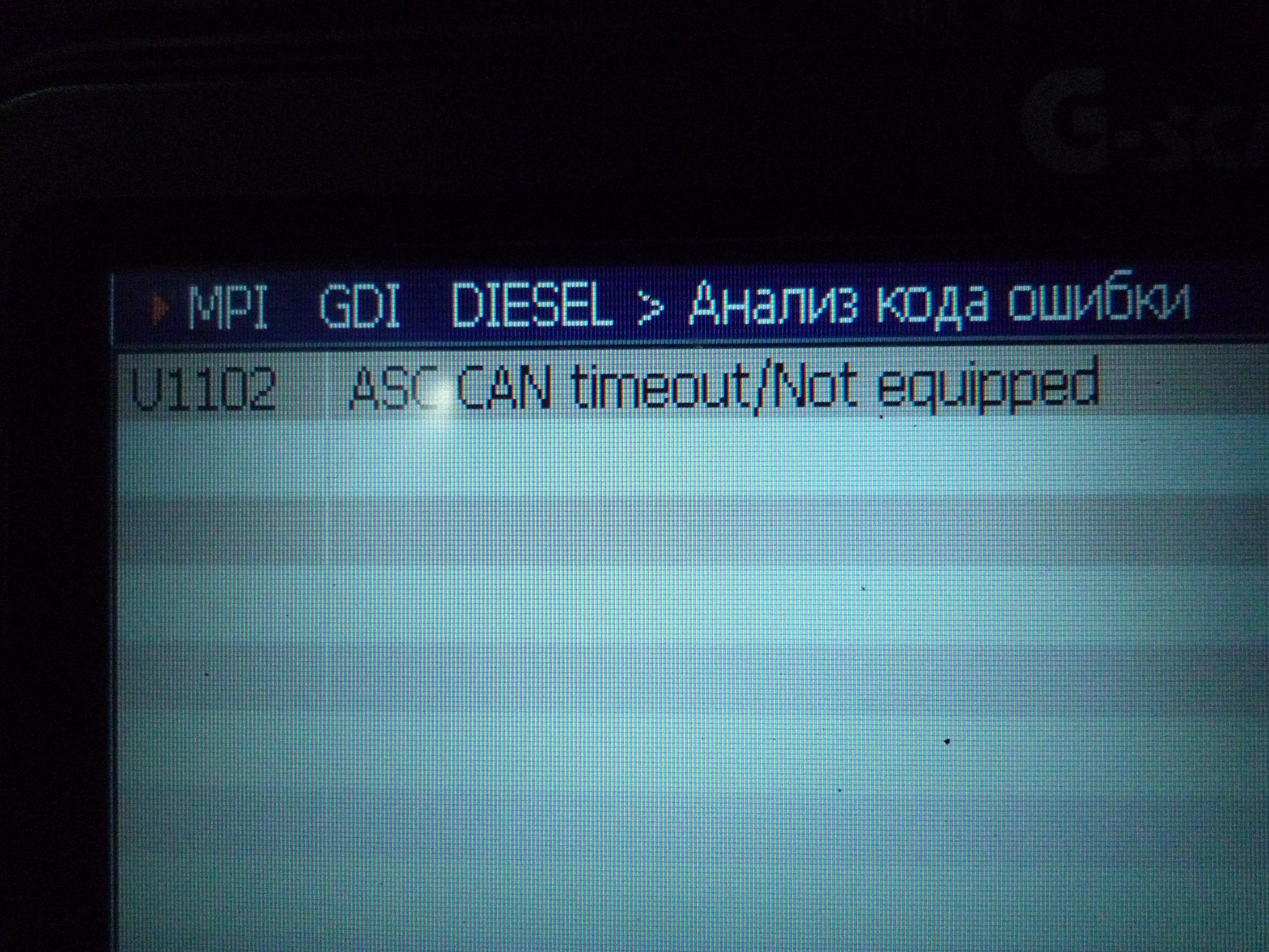

но других ошибок нет а мотор не работает .причем он перестал нормально работать и выскочила эта ошибка.
artem2121
Сообщения: 604
Зарегистрирован: 13 дек 2012, 16:07
Двигатель:: 4М40,дизель
Мой автомобиль(и):: pajero 2 рестайлинг 1999г
Откуда: г.Раменское
Поблагодарили: 6 раз
Сообщение artem2121 »
сделал полную диагностику вот еще ошибки кроме тех.
