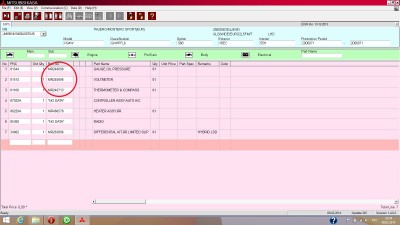

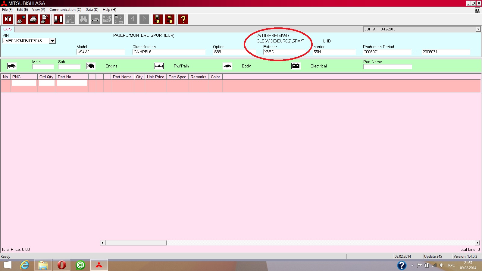

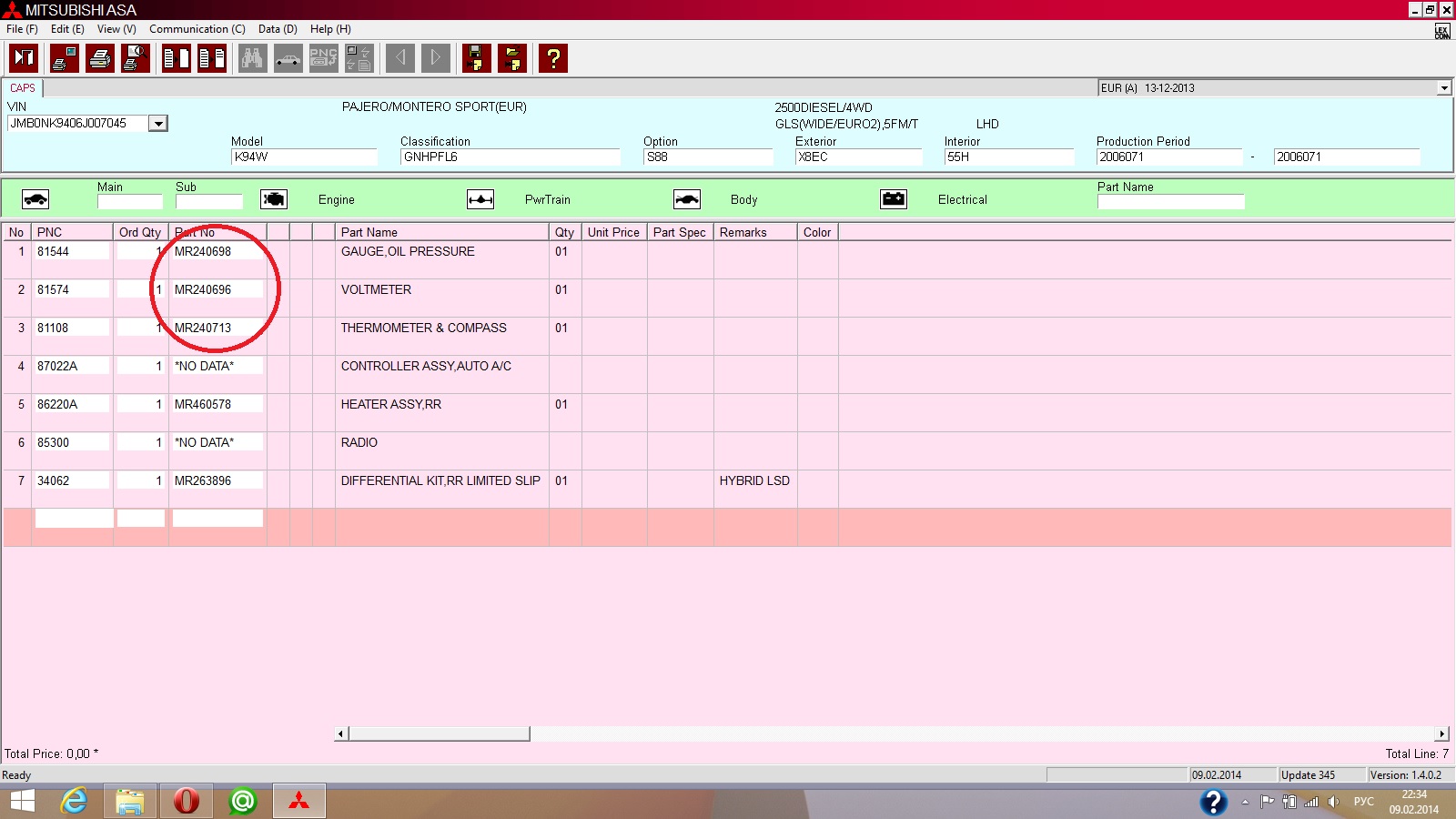

Сообщения: 57477
Поблагодарили: 4803 раза
Re: Что за комплектация?
alpinist98 писал(а):Хозяин бьёт пяткой в грудь, что именно в такой комплектации купил в салоне(с Суперселектом). Только запаску снизу на дверь перевесил и лифтанул немного.
Пусть хоть убьётся.
Фоток у него можешь больше взять, салона, подкапотного пространства, шильды?
Вот что у него было с завода в верхней консоле
