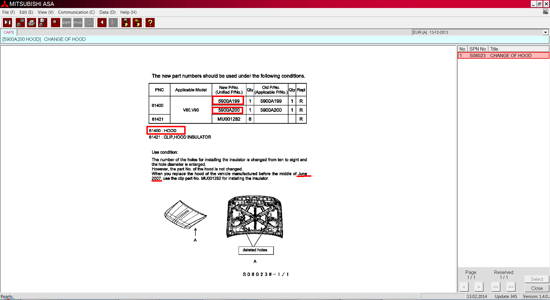

megranny
С середины июня 2007г. стальной капот заменили на люминь.
Это отразили в ASA
и артикул сменился.
А рычаг он как был 4013A209,так и остался.
Так что эту информацию отнесём на счёт бестолковой блондинки-журналистки.Слышала звон :mrgreen:
