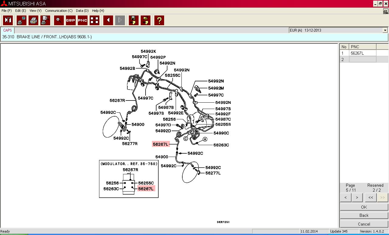

Доброго времени суток! Не подскажете, на П2 конца 1996 года левый руль на блоке АБС имеем пять тормозных трубок, четыре входят сверху и одна сбоку - это трубка переднего правого колеса. Вопрос: какая из оставшихся четырех является трубкой левого переднего ? Просто так не понять, трубка от шланга вдоль рамы ныряет куда-то вниз под мотор, а где и куда выходит наружу - непонятно ...

Но я сейчас меняю передние тормозные трубки, и если с правой проблем нет, то левая после шланга теряется где-то в нутре Паджеры, и мне проще спросить знающих людей здесь, чем изогнувшись червяком ползать под машиной в гараже с переноской в зубах ::-D:

БобрДобр писал(а):Вопрос: какая из оставшихся четырех является трубкой левого переднего ?
на рисунке выделена:

Вот спасибо, добрый человек ! :)
