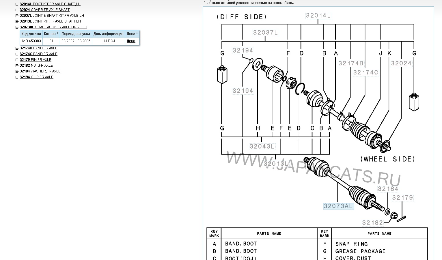

Не могу понять приводной вал как устроен: из двух шрусов внешнего и внутреннего? а их соединяет типа муфта втулочная?
Заказал BH-0058566 LYNXauto CO-5507A Шрус внешний со стороны колеса с кольцом "ABS" , не могу понять правильно ли заказал?...т.к. по каталогу они идут и на правое и на левое колесо...

их соединяет типа палка железная (читай вал со шлицами)

И эта... разные они. Левый входит в редуктор, а правый прикручивается к флянцу полуоси

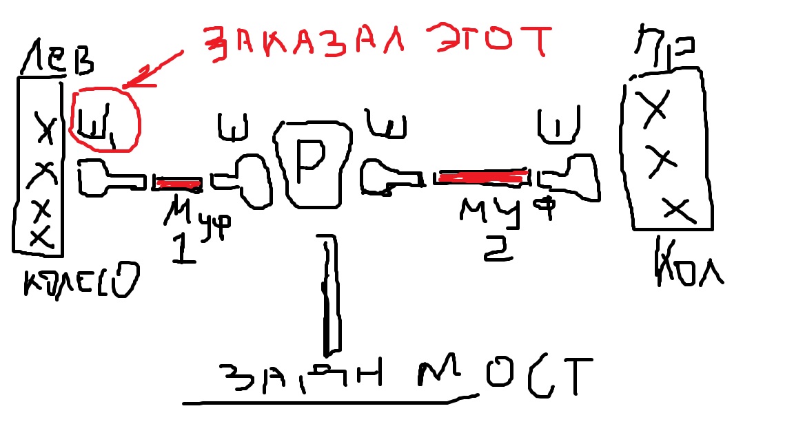

Самое интересное смотрю на машине эти железные соединительные трубки справа длиннее а с лева короче! а в каталогах наоборот?! ни че не понял как так....
купил шрус, положил в машину а старый перестал хрустеть, пыльники не рваные... вот так страшно машинке стало)...но менять надо все равно ?

поправил))) ....трубки справа длиннее а с лева короче....как на рисунке у меня, а в экзисте наоборот

А они лицом к машине стояли когда каталог делали

в первом посте у тебя левый вал.
они всегда стоят перед машиной (у переднего левого колеса) когда рисуют каталог
