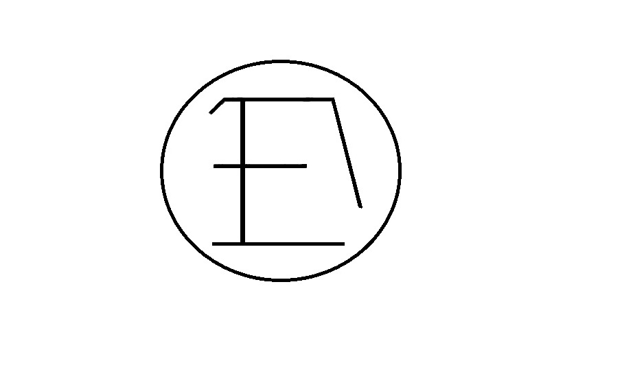

Люди добрые, подскажите, двигатель начал газить, думаю, вернее надеюсь, что это прокладка, так вот хочу заказать прокладку, ну не знаю какой номер - облазил весь движок, ну букв не нашел, а нашел какой то символ, вернее два символа, помогите определить номер прокладки, заранее спасибо

А этот знак который нарисован похож на фирменный знак фирмы "Elring" но не понятно что эта фирма у вас на двигателе делает. Я так понимаю что авто то чистый Японец?!?! Праворукий?!?! На какой детали вы это прочли ? На движке например 4М41 эти проточки в передней части, на у вас на 40м сзади. Так что если удасца заглянуть с помощью зеркальца назад то может что то увидите.

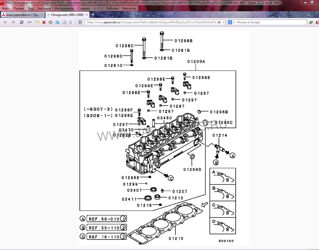

Букварь в гараже грязный лежит.
А так там написано примерно следующее: сверху моторного блока, между 3 и 4 колодцами есть метка (ABCD) для прокладки определния размера прокладки. Если таковой не имеется значит С. Если заменялись ЦПГ замерять вылет поршней в ВМТ и по этим показателям подобрать прокладку. У нас в городе везде в налчиии только С так как это самый оптимальный вариант при не знании прокладки.
А поршни встретится не должны - там разницы в прокладках в 5 соток.
СТР. 65 Легионовской книги мотор 4m40
