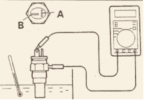

Упала стрелка температуры, вот такая у меня проблема.
двух контактный датчик температуры живой, проверял сопротивления при нагревании согласно мануалу контакт А , панель снял , нашел на плате тахометра трещину -пропаял. ::-D:
короче вопрос в следующем - как прозвонить целостность проводки от датчика до панели?.
Как я понимаю (а я хреново понимаю) это белый провод с красной полосой датчика (контакт А) и какой-то на фишке приборной панели? какой фишке? каким цветом провод?

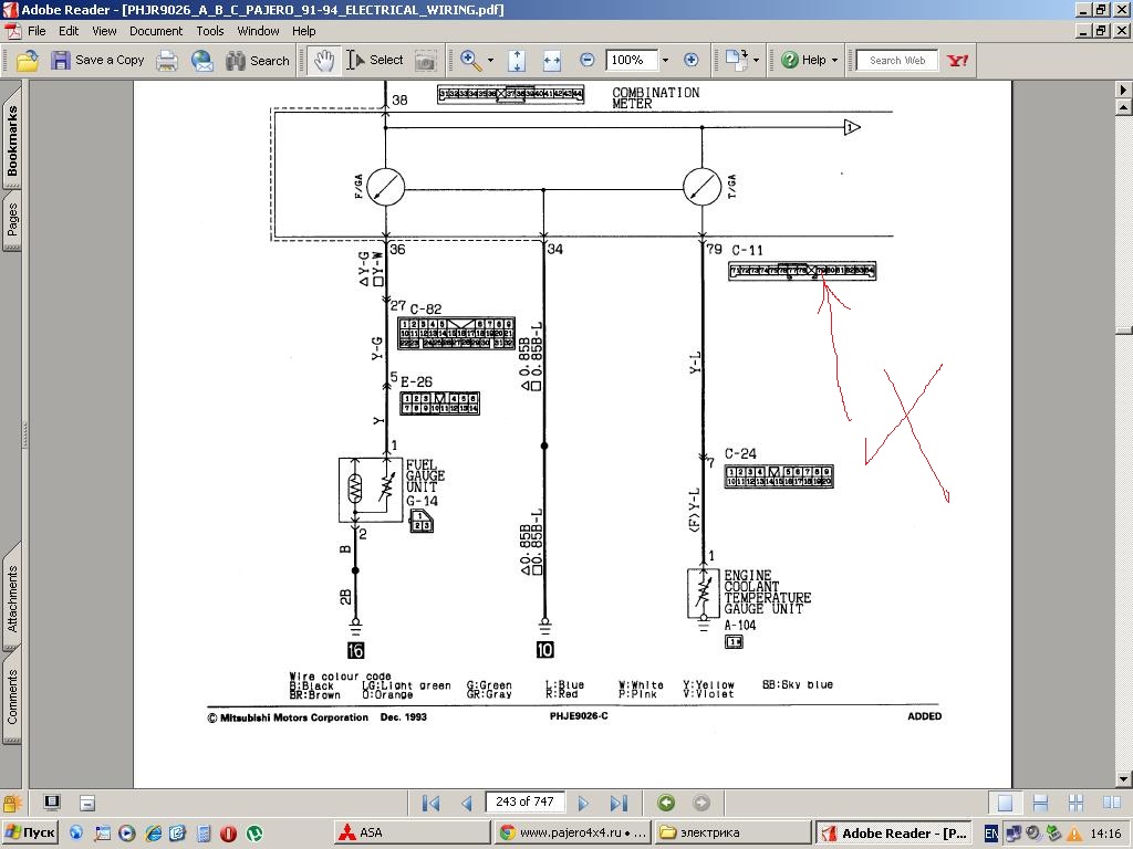

Не стрелку в щитке приборов сигнал идёт с 1-контактного датчика!!!!
Тот что у Вас на картинке идёт на ЭБУ двигателя.
Цвет провода жёлто-синий.

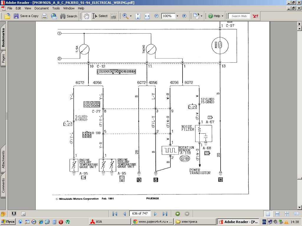

А вот так.

Извиняюсь что ввёл в заблуждение.
Не заметил что речь идёт о дизеле.

А теперь если можно поправьте это значит -от датчика желто-красный провод, а в фишке (к панели) подходит желто синий, и в разъеме он №10 и при прозвонке они должны показывать короткое?

Так точно.

Все так как по схеме ::-D: почти заработало ::-D: стрелка при включении зажигания стала подыматься к нулю.
лишний раз убедился что "пути тока неисповедимы"
причем здесь трещина в плате тахометра?не знаю вроде разные цепи ::-D: .
грел машину полчаса стрелка дальше не подымается, коротнул провод датчика сразу зашкалило,
походу надо за датчиком в магазин бежать ::-D: (до этого нагревал его феном и сопротивления на нем менялось, когда спалил непойму)

Походу тоже самое , попробуй проводку проверить на обрыв , первая схема вроде твоя, (один проводок) -фишка в панели в правом нижнем углу . контакт 79 по счету вроде 6 с низу ::-D: .
и еще лазил по сетям интернета пишут что иногда дорожки выгорают, проверь на обрыв.

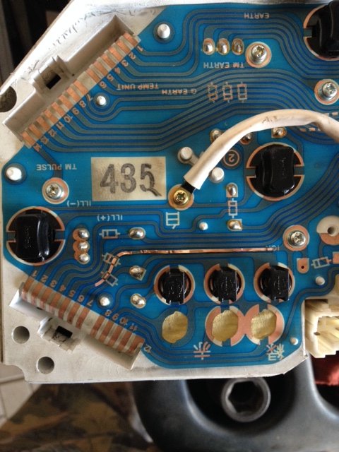

привет. сегодня снял щиток приборов.к фишке датчика зацепил один конец провода а второй к прозвонке . нашел выход к щитку . на средней фишке, 4 снизу-соединяю, контакт есть.посмотрел по дорожкам на щитке- дорожка идет в процессор. показатель температуры и показатель бензобака сидят \походу\ в паре. со стороны платы есть 8 паек 2-4-2. если только их попробовать пропаять

rom5151 писал(а):привет. сегодня снял щиток приборов.к фишке датчика зацепил один конец провода а второй к прозвонке . нашел выход к щитку . на средней фишке, 4 снизу-соединяю, контакт есть.посмотрел по дорожкам на щитке- дорожка идет в процессор. показатель температуры и показатель бензобака сидят \походу\ в паре. со стороны платы есть 8 паек 2-4-2. если только их попробовать пропаять
у тебя по схеме тоже желто синий провод , прозванивать на обрыв нужно его.
Пропаивают только плату тахометра , эт нужно разбирать саму приборку, сложного там ничего нет. Увидеть трещину зачастую можно только под увеличительным стеклом.
с наружи ты можешь увидеть только выгоревшую дорожку если она есть и поставить перемычку из провода , как на верхней фотке (и это не та плата которую пропаивают ::-D: )
И еще какая связь платы тахометра и датчика температуры я не знаю , но мне помогло ::-D:
ПС обязательно протяни все винты на плате . там масса к датчикам
чтобы добраться до платы тахометра надо тахометр вынимать?

ДА отвинчиваешь стекло и с обратной стороны винтики и усе

Всем привет. снял панель приборов , отдал электрику. он пропаял ВСЕ. нО СТРЕЛКА как не хотела показывать температуру так и не хочет. Жду советов. Или весь щиток менять ?

ОТ ДАТЧИКА ДО ПОНЕЛИ ВСЕ НОРМАЛЬНО. НА ФОТО НЕ ТАКАЯ КАК У МЕНЯ ПАНЕЛЬ. У МЕНЯ ГНЕЗДА ПОД ФИШКИ ИДУТ В РЯД ПО ВЕРХУ. В СРЕДНЕМ ГНЕЗДЕ НАХОДИТСЯ КОНТАКТ ОТ ДАТЧИКА. КАК ПРОВЕРИТЬ САМ ПРИБОР ТЕМПЕРАТУРНЫЙ\УКАЗАТЕЛЬ Т.О.Ж. \

::-D: да хрен его знает , надо ждать совет электрических ботаников ::-D:
ну если серьезно у меня если контакт (болтик) закоротить на массу стрелку сразу зашкаливает,
как я понял , по крайней мере на моей панели , никаких проводов к прибору не идет . все управляется через болты , они и крепят и контакт дают. я красненьким пометил
