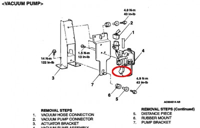

Вот эта трубка правильно надета?:
Спасибо!

Да, а разве есть варианты?

Спасибо Саша. Вариант может иметь место - шланг снят, смотрит вниз, пластмассовый сосочек повернут вбок влево (так было у меня после октябрьского "СТО" (заметил вчера утром, круизом не пользовался все это время).

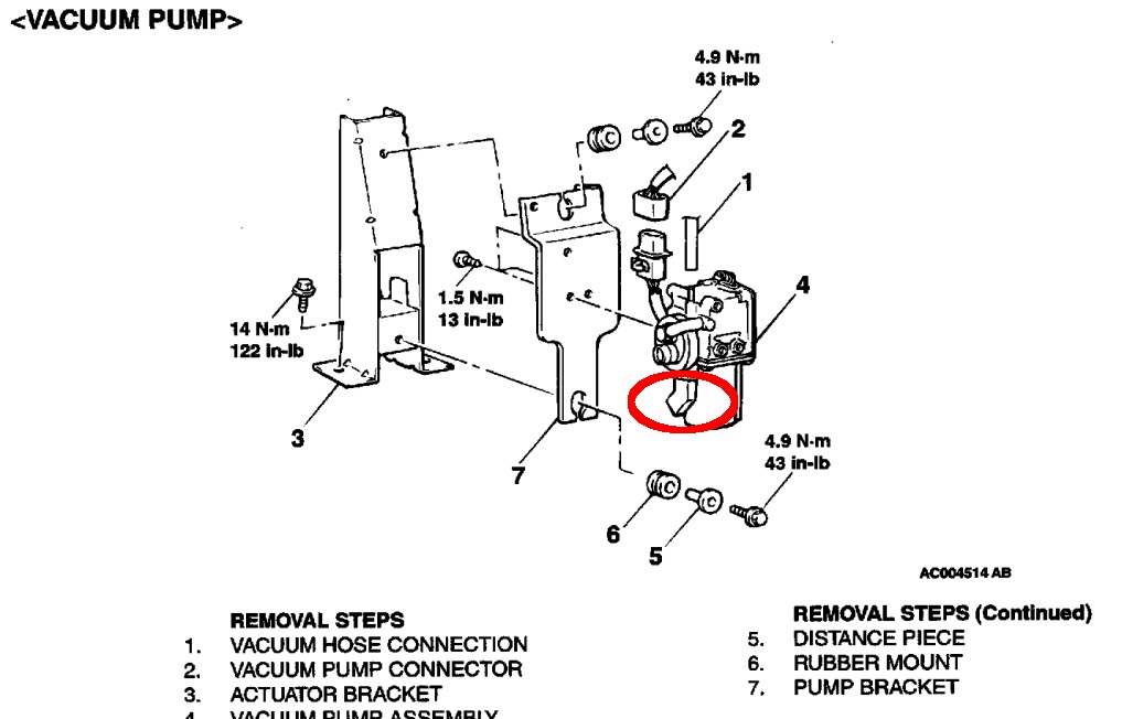

Тема в тему. В субботу менял жидкость в ГУР, случайно задел за резинку которая надета на низ круиз контроля, на картинке выделил её.
Повезло, что эстакада рядом была, чудом достал.
Держится она не очень хорошо, какое у неё функциональное назначение и чем грозит её потеря? На вид просто загнутая резиновая трубка.

Ремонтники меняли мне коллектор и случайно сдернули ее. Круиз не работал. И шпедик, на который она одевается был провернут. Повернул, одел, все заработало. Похоже она вакум подает
