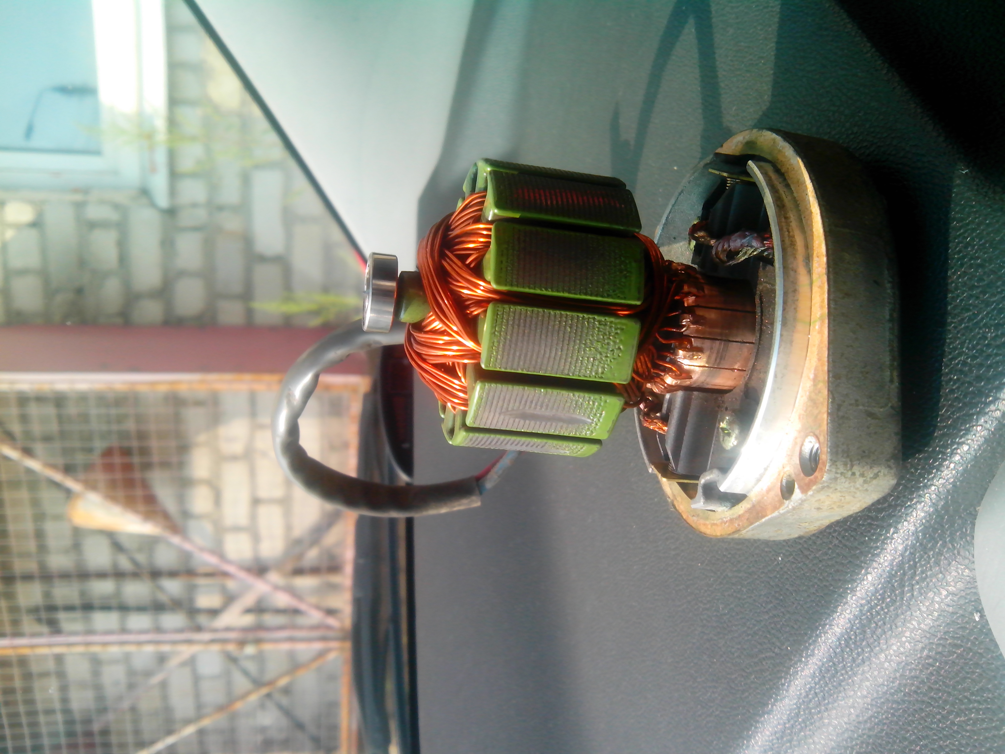

malofaga писал(а):я с инетом не очень, если не сложно подскажи конкретно что делать то?
Проблема в насосе тормозной жидкости.
Нужно вытащить главный тормозной цилиндр, предварительно открутив тормозные трубки от него.
Из салона там у ног водителя два болта по моему откручиваются и он выходит спокойно.
Далее снизу видим насос, разбираем его и достаем якорь. Проблема в износе медных дорожек, по которым ходят щетки.
Отдал людям, занимающимися ремонтом стартеров-генераторов, поменяли щетки и медную дорожку
Ничего не перематывали.
Цена вопроса 1500 рублей.
На фото отремонтированный якорь.
