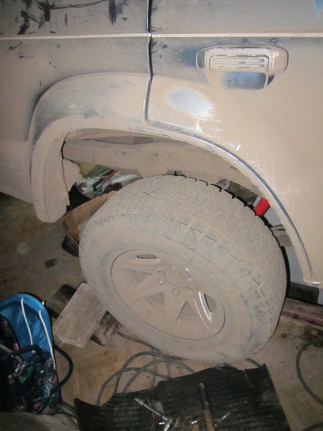

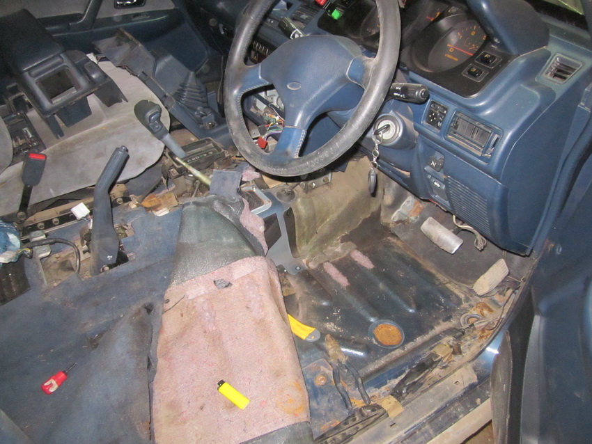

Кузов
Нашёл пока только пару-тройку мест с очагами коррозии,лечению подлежат без особых проблем- это места крепления сидушек(пока снял только передние) и углы поликов шахт крепления передних(вторых по счёту) подушек кузова.При бодике заменены передние две подушки кузова на оригинальные в виду кончины родных по старости-уталости.
По мере работ буду дополнять писанины и фотографии.

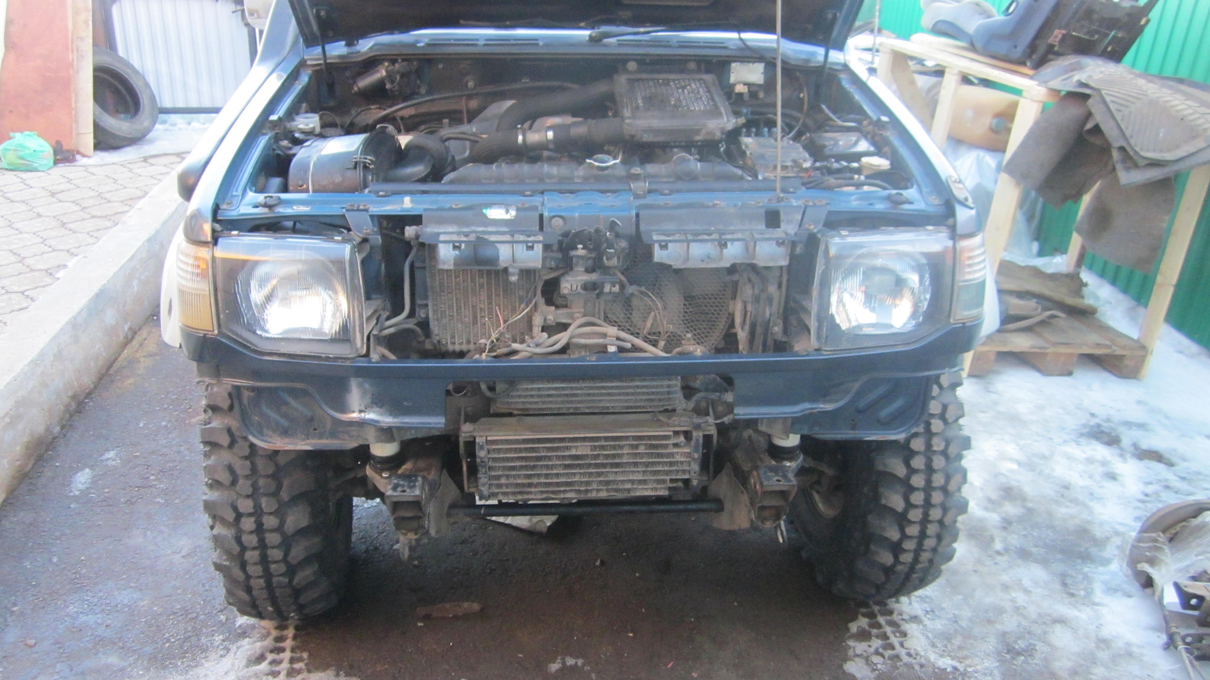

:*YAHOO*: А я тут вот как полчасика выехал с долгостроякапиталки :*VICTORY*:
http://youtu.be/zevbQZZtkaM. Что-то не смог вставить сразу картинку в топик :*PARDON*:
Ну фоток немного,пока мотор чистенький ::-D:

смотриться круть ))) ...а чего только 32 ? катки

А че правда 33-и не поставил. С твоими-то парами..
ЗЫ Симаки не перебор для экспедиций?
Re: Возрождение самурая-часть 2.Мой новый друг!
Добавлено: 11 мар 2014, 16:34
OreSHik
emelyanov писал(а):смотриться круть ))) ...а чего только 32 ? катки
Ну так-то они в реалии 33 :) ....А 35 в гараже лежат)))
Нет,не перебор ::-D: ,там где симаки едут "комфортные МТ" шины превращаются в слики от грязи.

OreSHik писал(а)::*YAHOO*: А я тут вот как полчасика выехал с долгостроякапиталки :*VICTORY*:
Ришат поздравляю!!! :*THANK*: :*THUMBS UP*:
За то, что выехал с тремя гайками на каждом колесе, приеду и сниму номера! :;D: ::-D:
Колотить твою дивизию! Это сколько же там радиаторов?! :%):

Сергей привет :) !Спасибо за поздравления))))и за номера тоже,добрый ты наш ::-D: !!!
Колёса временно прикручены,поэтому по 3 гайки))))Радиаторов всего-то 5 штук ::-D: .Сейчас подварю немного полы и обработывать буду.Тут товарищ пригнал ещё Уазку-буханку на боди-лифт....придётся разрываться))))
