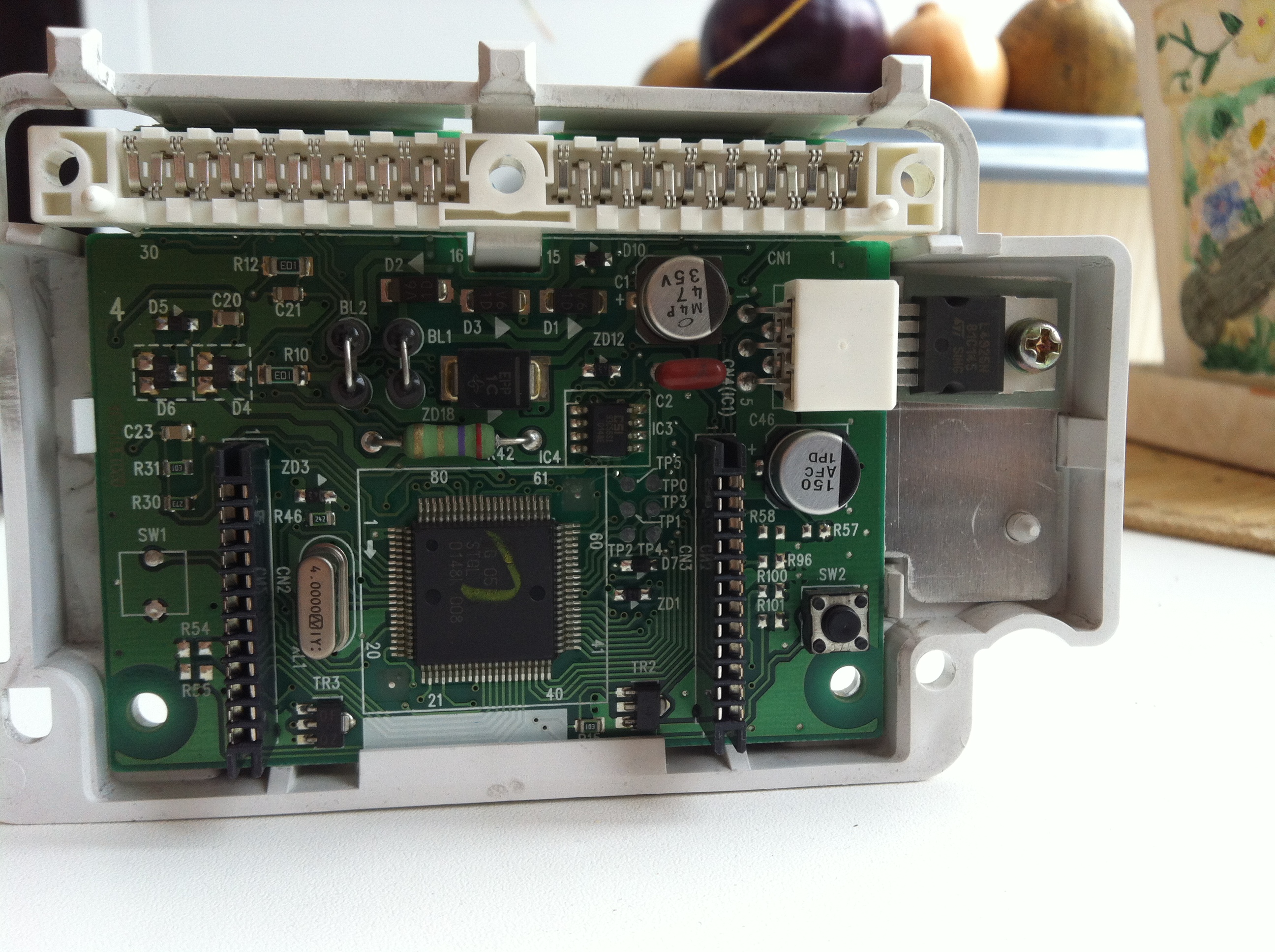

- iMonti
- Сообщения: 98
- Зарегистрирован: 28 сен 2006, 16:33
- Откуда: Москва САО
Re: Датчик количества топлива ХОНДРИТ
Вот и снял приборку... Рассмотрел контакты... трещин НИФИГА не неашел...
Все такое мелкое... я со своим паяльником все залью...
Соберу обратно... хрен с ней...
Вот резисторы R10 и R12 и надо пропаять (они левее сверху, друг над другом).
Как минимум хотя бы прикоснуться к их точкам паяльником, возможно в олове трещина от старости.
Будете когда собирать назад - нужно будет спидометр придержать с обратной стороны (можно прямо пальцами через тряпочку, чтобы контакты хорошо защелкнулись. Иначе возможно спидометр будет неверно показывать скорость. Это типичная проблема при сборке приборке. Не попадитесь на это.
