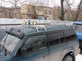

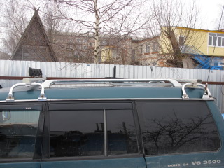

У меня вот такие стоят, грузил килограмм под 250. :)
Паджеро 2 пять дверей.

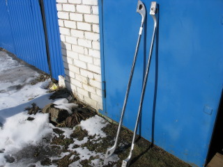

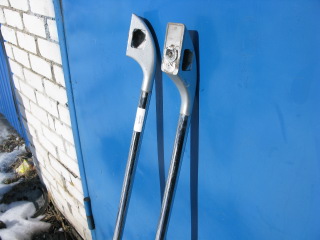

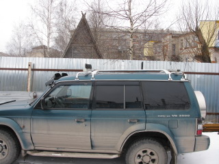

Комплект 5000

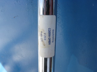

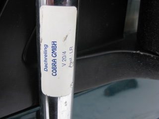

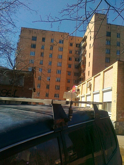

Собственно - вот. Еще имеются резиновые прокладки м/у крышей и рейлингами. :*VICTORY*:

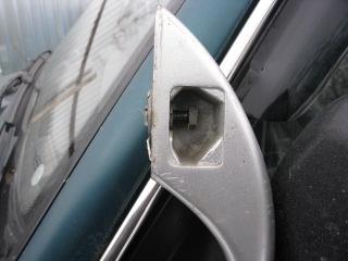

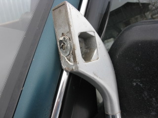

Вот, как просили сфотал.....В личку, чет не отправляется - слетела куда то :=-O:
