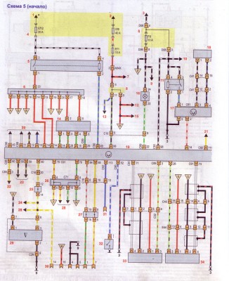

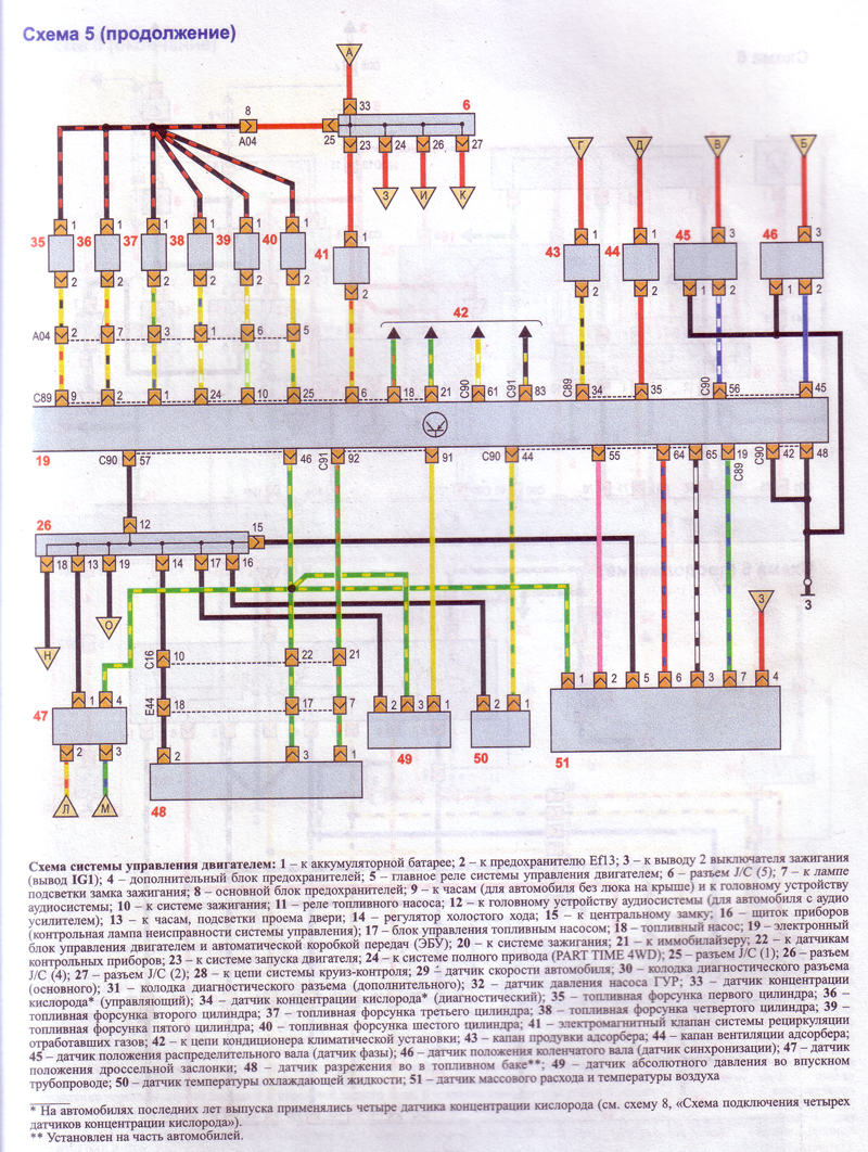

Все разъемы проверил от бензонасоса до реле, все ок, везде 10 вольт. Схему отсканил, может что даст. Я особо не электрик, пытаюсь сам.

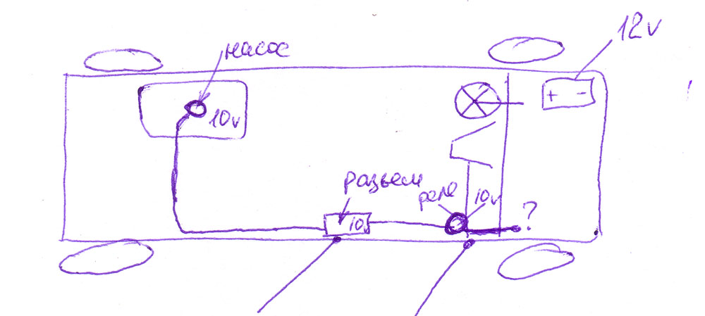

Набросал как провода лежат, от насоса до торпеды 10 в, т.е. я так понял причина дальше от реле? Реле кстати исправно. Не пойму по схеме что дальше идет от реле, откуда питание идет от реле, кто в схемах силен? Подскажите пожалуйста, я слабо понимаю в схеме.

Поставь еще одно реле перед нососом. Или если на основное реле приходит уже 10в, то кинь новый силовой провод с 12в от замка зажигания

Это между разьемом и бензонасосом? А что это даст, не врубаюсь?

Поставь 10в на управление новым реле, а силовой кинь новый!

Если 10в и перед реле и перед нососом, то это силовая цепь. Значит смело можно запитать реле на прямую, например со жгута замка зажигания. Управление как я понял в порядке.

там тока два провода плюс и минус. Управление я так понял в порядке. А если теряется 2 вольта, то это тепло идет, это не есть гуд. Найти бы где потеря идет.
Спасибо за инфу, буду думать завтра.

Схема дрянь. Завтра попробую скинуть нормальную. Если десять от насоса до реле - надо дальше искать. От реле до питания. Про тепло это ты прав. Поддерживаю Надо искать причину.

Captain Sergio писал(а):Тут смотри схему. http://www.pajero4x4.ru/bbs/phpBB2/view ... 0&t=114866
Благодарю! Буду изучать. Не подскажете после реле идет замок зажигания? Не пойму по схеме? Или куда должны провода идти?
Сообщения: 57477
Поблагодарили: 4803 раза
Re: На бензонасос идет 10 вольт вместо 12. Всю голову сломал
antikwar писал(а):. Не подскажете после реле идет замок зажигания? Не пойму по схеме? Или куда должны провода идти?
IG1- Замок зажигания 1
Тоесть контакт замка зажигания на котором плюс остаётся и в режиме стартер.
