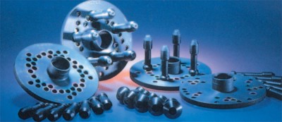

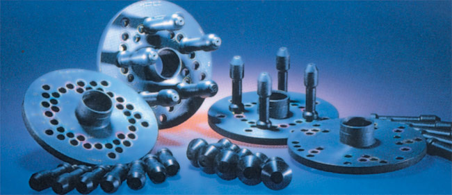

Балансировка колес очень кропотливая работа и правильно ее делают очень не многие. Просто шиномонтажникам лень возиться с тобой по долгу, им важней количество, а не качество. Правда есть еще места где все делают как надо. В основном вся процедура балансировки сводится к тому, что колесо крутнут на станке и навесят ровно столько, сколько станок покажет, даже если там будут цифры 30 - 200 по разным сторонам и объяснят это плохой резиной, которая якобы не балансируется. Да, бывает и такая резина, но чаще все можно привести в норму, путем нехитрых манипуляций, правда порой занимающих приличное время. Достаточно провернуть резину по диску на определенный градус и показания дисбаланса резко снизятся, иногда если резина позволяет и нет строгого определения внутренней и внешней стороны, ее можно перевернуть и снова увидим другие показания. Наши колеса большие и тяжелые и балансировать их надо с пристрастием. Был у меня случай, колесо на нескольких шиномонтажах показывало 30 - 180 грамм по разным сторонам и все упирались, что это не исправить, пока я не попал к нормальным специалистам, которые вывели это колесо на показания 50 - 60. Еще перед балансировкой нужно раскачать колесо, т. е. накачать его раза в три сильней, до 6 - 7 вместо 2, оно сядет на диск как надо и будет по другому балансироваться.
Лучше всего большие колеса балансировать с использованием фланцевого адаптера HAWEKA.
