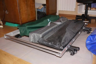

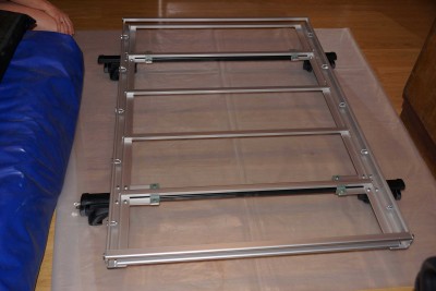

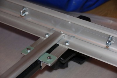

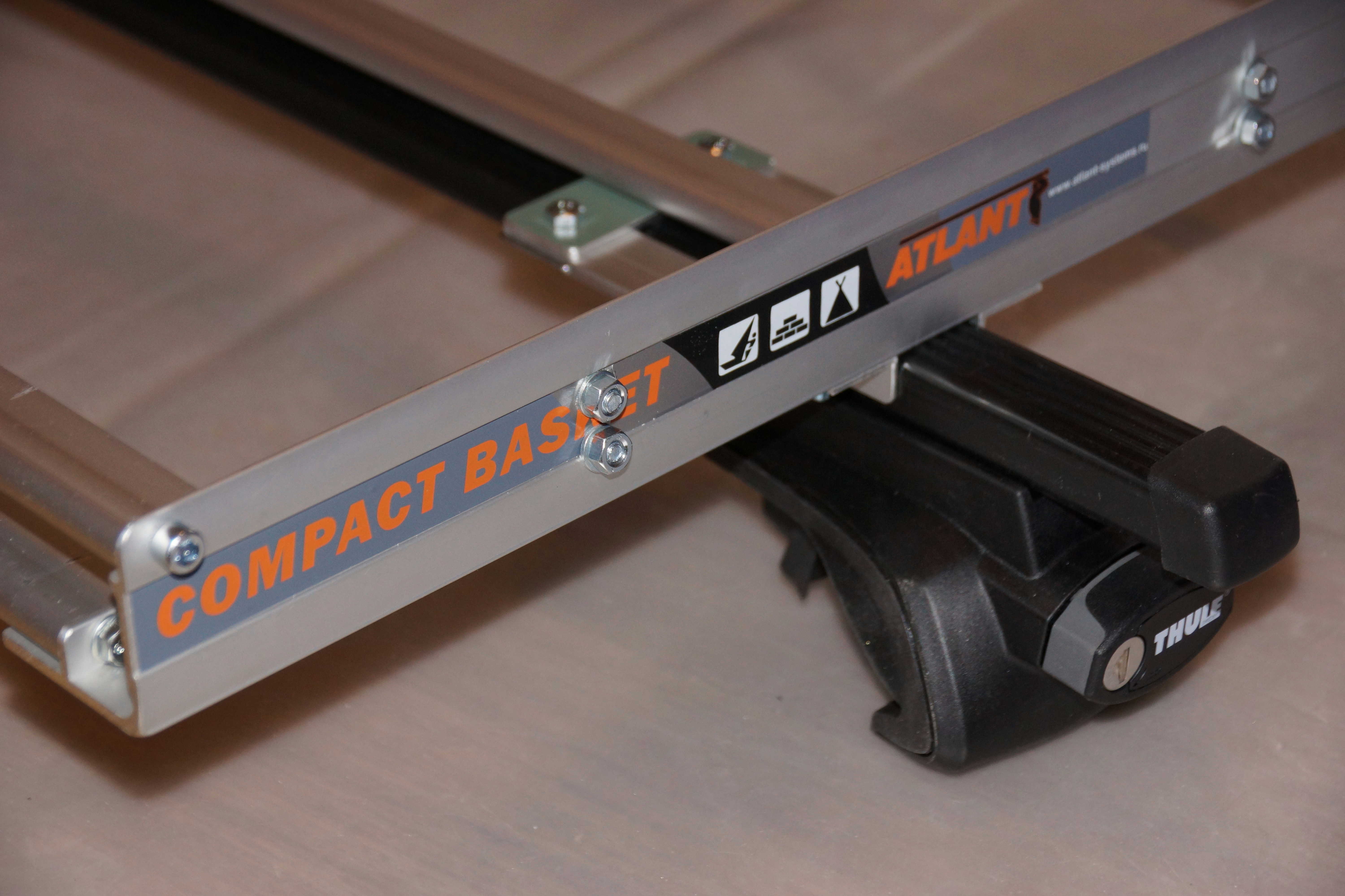

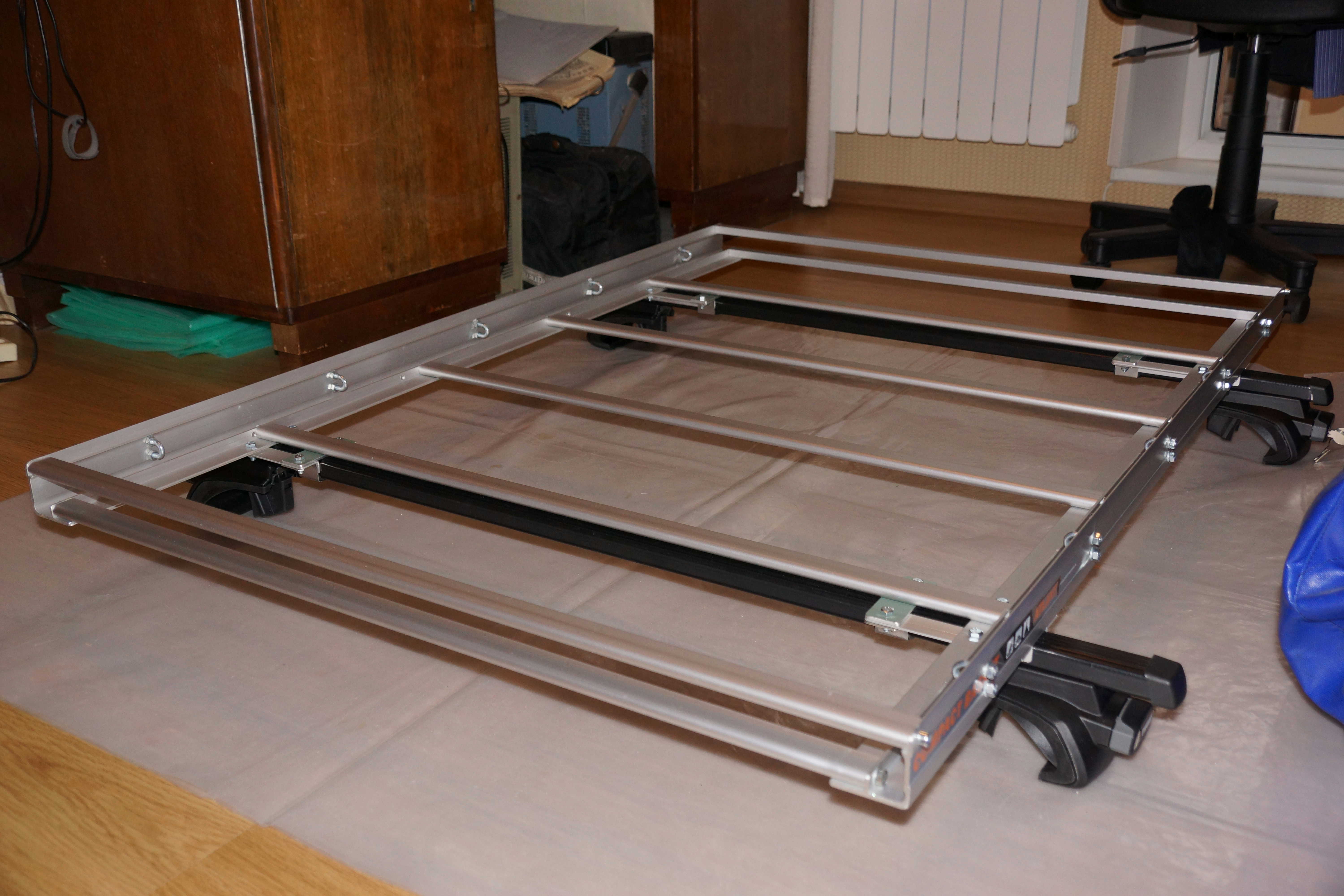

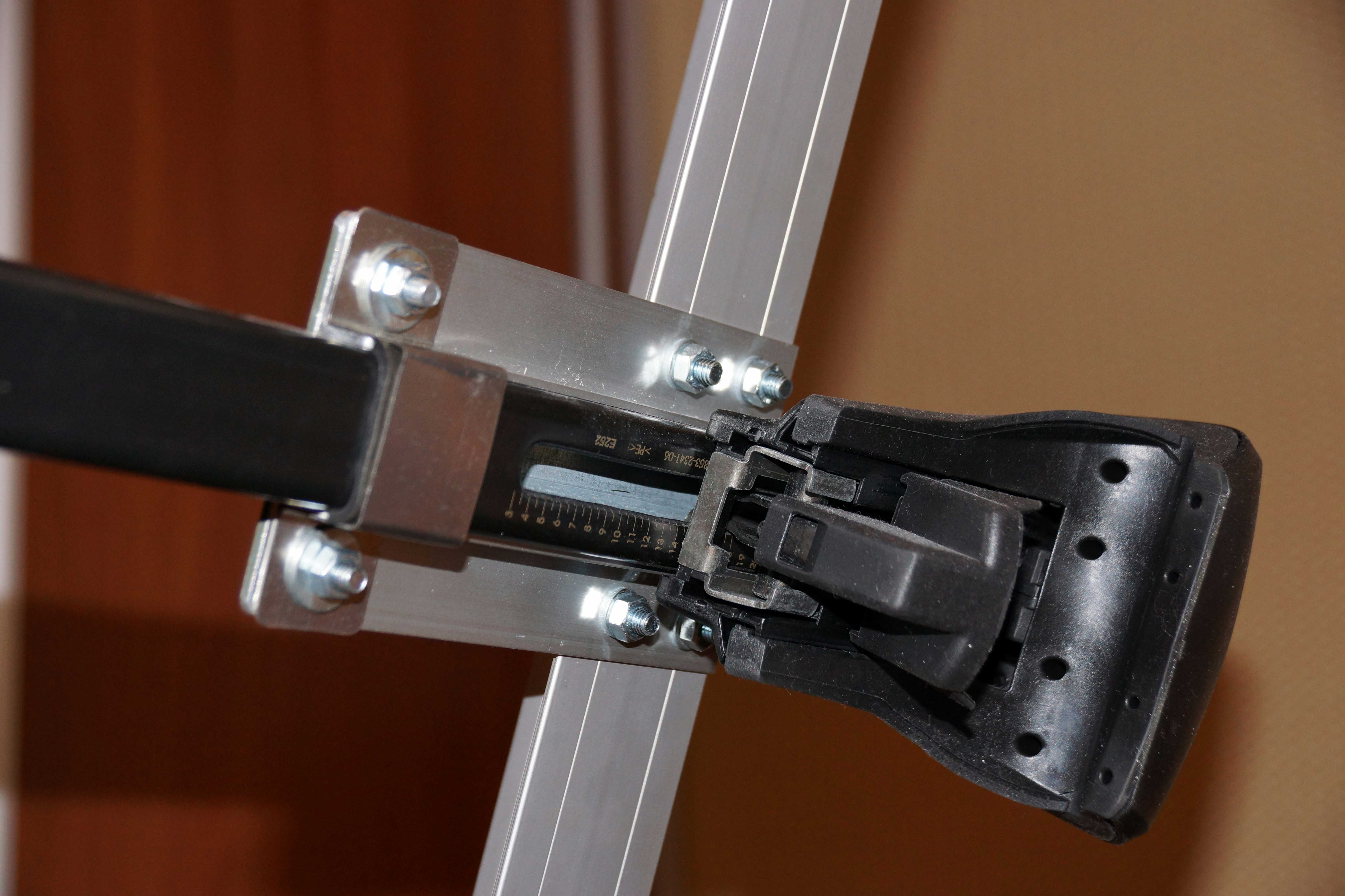

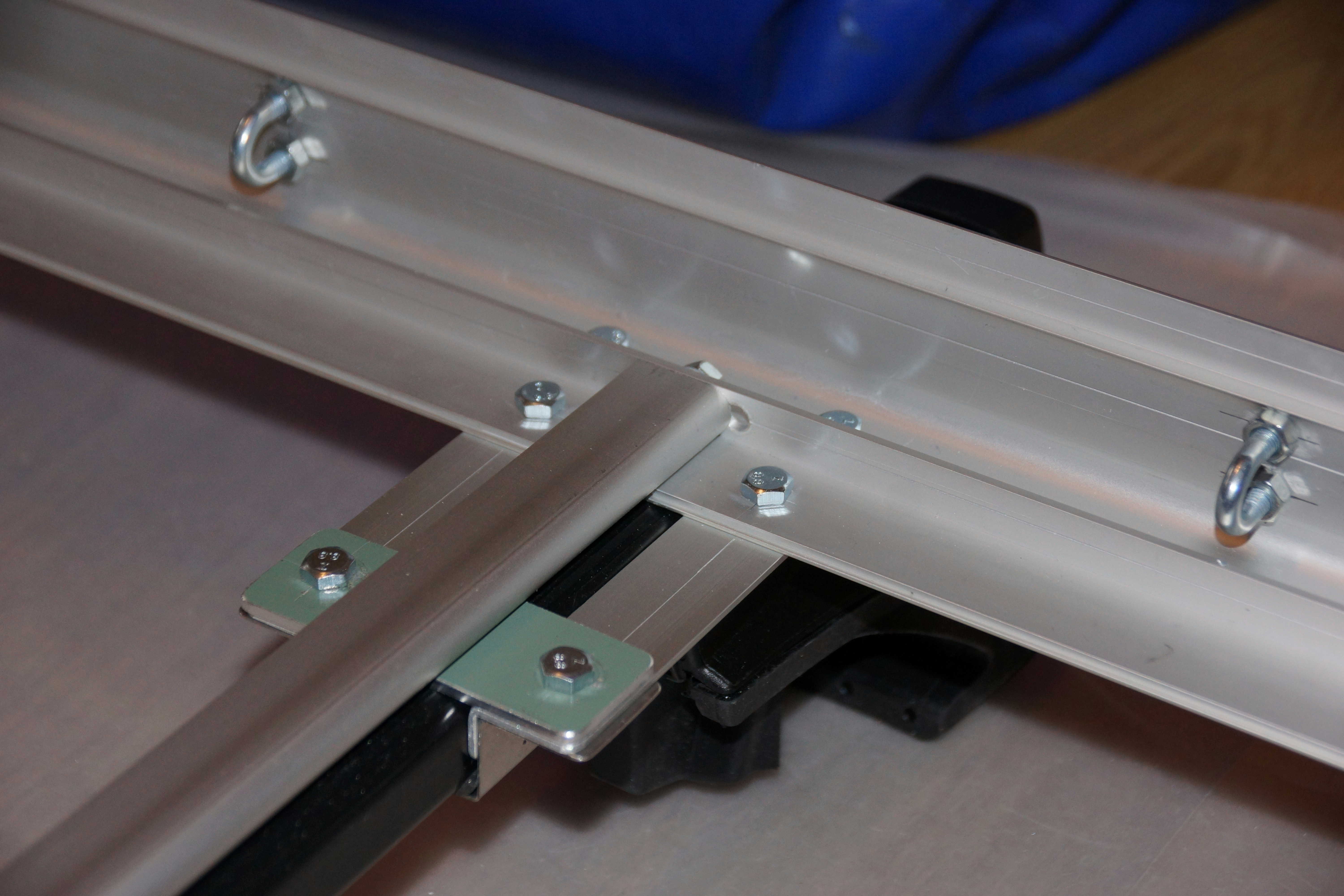

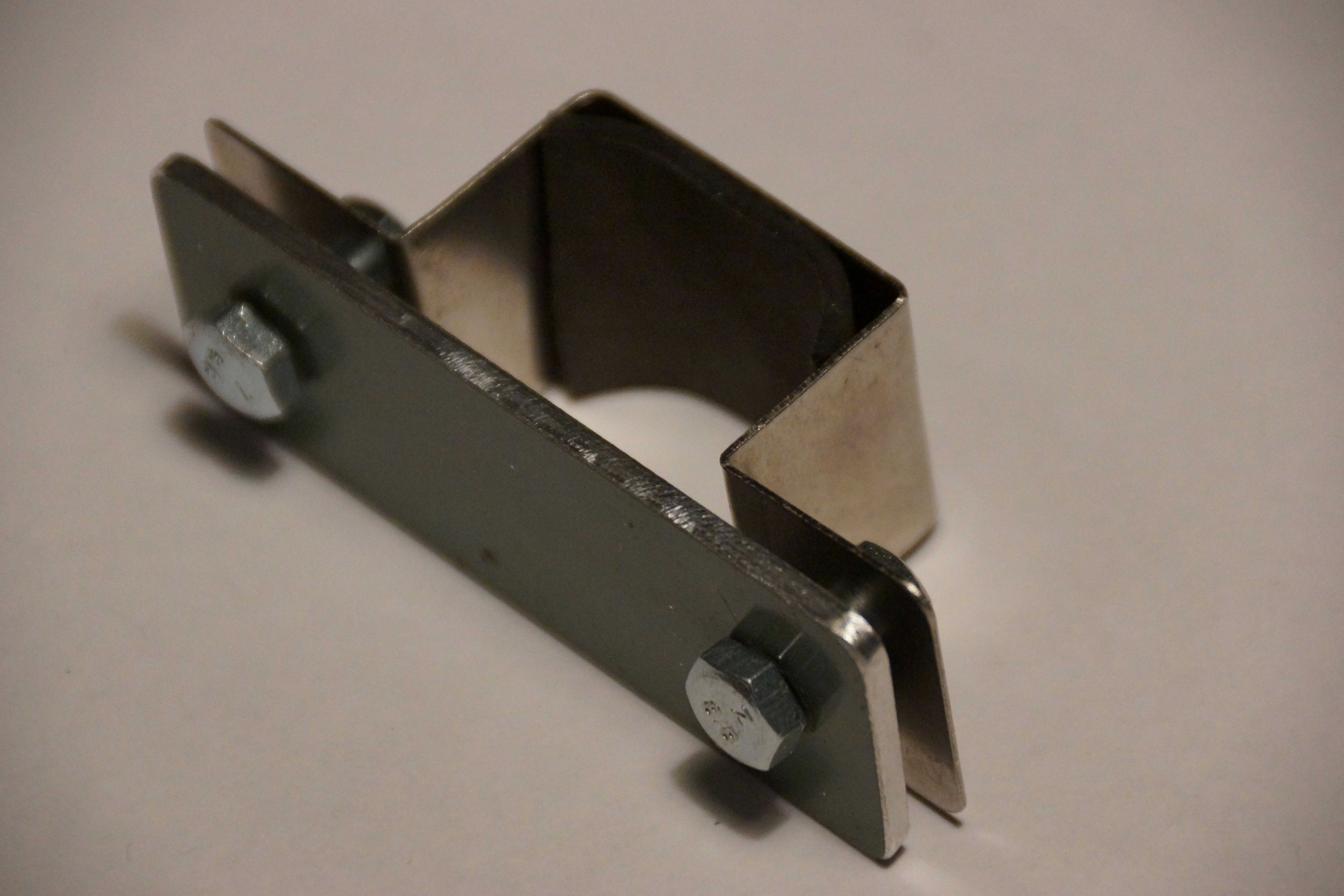

Довольно часто собираясь в путешествие, мы обнаруживаем в куче нашего шмурдяка много относительно легких и габаритных вещей, которые заставляют задуматься, а как это все затолкать в машинку. Ну и вот собственно говоря какое решение было найдено. Корзина ATLANT питерского производства, 3000 руб., алюминий, размером 1300х900 мм., отлично подходит для наших НМПС, но крепеж пределан - штатный попадает на замки поперечин, да и сделан как то не по людски. По периметру добавлены скобы для крепления шмурдяка. Скобы взяты от тросовых зажимок - куплены в стройматериалах (ЛеруаМерлен) - 23 руб. Уголок использван 25х15х2 мм. - куплен тамже. Пластинки и хомутики - рукотворные, домашнего изготовления. Поперечины - THULE, длина 1080 мм. Остальное из фото вроде всё понятно. Может кому то пригодится мой опыт.
Типа такой шмурдяк
Типа такой шмурдяк
Вот что пулучилось
Вот что пулучилось
Комплект крепежа
Комплект крепежа
