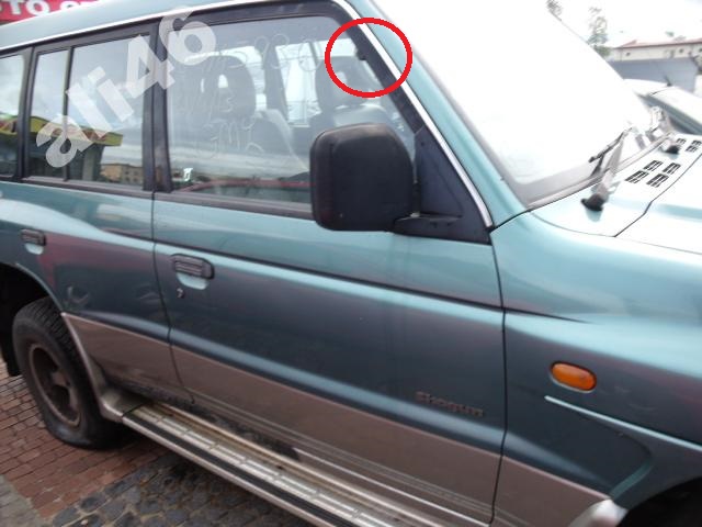

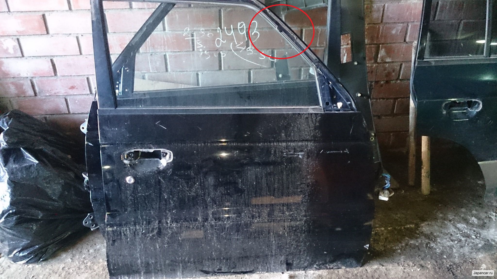

Добрый день уважаемые. Меня давно мучает вопрос что это за шишки на передних дверях и для чего они нужны? Пишу сдесь т.к. на форуме и в инете ничего подобного найти не смог, может вопрос не правильно поставил?
фото прилагается.
фото прилагается.

эта штука чтоб стекло в поз попало в любом случае. видимо, были печальные случаи у конструкторов.

Странно, только здесь их наблюдаю. На других машинах как то не попадалось не разу.

Другие машины "королями просёлков" не называют.
