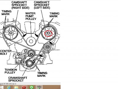

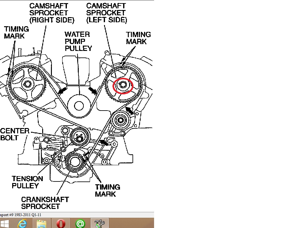

Сообщения: 57501
Поблагодарили: 4804 раза
Re: Народ спасайте, не заводиться((
Проверте целостность шпонки.
Снимите кожух с РВ, и через отверстие у болта можно увидеть её кончик.
Он не должен болтаться, проверяется шилом.
Если болтается то её срезало, и распред вал, естественно и датчик РВ разбежались, и запуска не будет.
