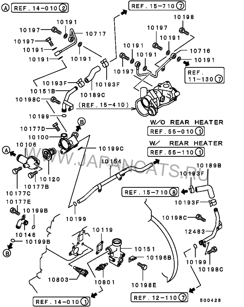

Виталий, не могу я что-то второй датчик найди. Подскажи пожалуйста где он стоит?
Vitalya-74
Сообщения: 3998
Зарегистрирован: 30 дек 2007, 13:01
Двигатель:: 4М41
Мой автомобиль(и):: Pajero
Откуда: Челябинск
Откуда: Уссурийск, Белогорск и уже Челябинск [74]
Поблагодарили: 150 раз
Re: газует сильно при заводе и громкая работа
Сообщение Vitalya-74 »
10801- это на приборы.
10803-а вот этот на мозг. Под патрубком этим алюминиевым стоит.
