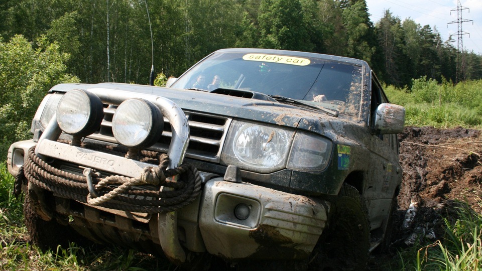

По печальным обстоятельствам вина нет, посему никак не могу найти правый клык на свою машину.
Pajero 2 рестайлинг, основной цвет зелёный
Клыки с ПТФ и с омывателем.
Заказал себе аналог запчасти MR367074 - приехан нужной формы, но не того цаета и без омывателя... Прилагаю пару фото чтобы опознать цвет и, может кто подкинет номер...
Нашёл в интернете. Цвет и комплектация вроде те.
Фото именно моей детали:
Заранее спасибо, ищу уже вторую неделю((((

У меня была беда с левым клыком - побил его. У меня тоже рестайл, клык был серый.
Сделал следующее:
1) Заказал в Exist клык и вставка под противотуманку - пришло как и Вам без омывателя и с закрытой дыркой под противотуманку
2) Снял остатки клыка, вытянул омыватель
3) Переснял место расположения омывателя на старом побитом клыке - просто померял линейкой его расположение и размеры
4) Нарисовал отверствие, которое необходимо вырезать на новом клыке
5) Обычным ножом со сменными лезвиями вырезал ответствие в клыке под омыватель - режется просто и легко, главное не переусердствовать, чтобы не разрезать клык пополам :)
6) Проверил, что омыватель влезает в ответствие и фиксируется - но устанавливать не надо сразу, омыватель установите потом
6.1) Под противотуманку вырезал тем же ножом ответствие и установил туда вставку
7) Установил клык
8) Установил омыватель
9) Подключил шланг омывателя
10) Проверил что все работает нормально
Есть еще тонкость - под клыком есть усилитель - кусок железа. Я заказать его не смог, но оно установилось и без этого усилителя, старый, что был - он просто сгнил.
Работы максимум на час - делал это в квартире. Из инструментов нужен нож, отвертка. Крепление пришло вместе с клыком.
Артикулы покупал такие, цены на конец 2012 года:
Mitsubishi MR 439147 Держатель передней противотуманной фары, левый 1, цена 714,15
Mitsubishi MR 376055 Бампер передний левый 1, цена 4752,57
Еще - цвет был серый, но у меня цвет немного не совпал - мой серый стал какой-то с ржавчиной. Красить не стал, просто взял балончик с похожим цветом и задул немного, причем прямо на месте. Конечно видно, когда машина чистая, что цвет немного не тот, но обычно клыки эти в грязи, так что не заморачивался с покраской.
Вам надо:
1) MR 376056 Бампер kit, fr corner, прав 4 915,42р - можно взять и не оригинал, чтоб не переплачивать
2) MR 439148 Вставка 710,18р.
3) MR 259954 Stossf-verst. vo 1 034,27р. - усилитель под бампер. Если жалко денег - можно его сделать самому или не покупать вовсе.
УДАЧИ! Вопросы пишите, ответим.

Это в принципе понятно. ПТФ я буду туда ставить прямоугольные (подобрал по размеру дырки), т.к. родные заплыли чем-то так, что светят хуже габарита. Основная проблема была в не совпавшем цвете (серебристый это не серый). А вот про информацию о том что "у меня серый с какой-то ржавчиной" спасибо. Теперь я на 90% уверен что у меня именно серый, а не бежевый. Завтра сдам серебристый и закажу серый. Отпишу что да как.
P.S. Тот номер детали что вы написали это СЕРЕБРИСТЫЙ а не серый. Серебристая деталь у меня есть. Она не подходит по цвету совсем.

Цвет не совпадет никогда - клыки Ваши родные - они были под лаком, поэтому несколько более желтоватые, чем то, что пришло. Я брал сильвер, но все равно пришлось немного подкрасить. Не меняйте - будете ждать долго, и скорее всего серые Вам не подойдут.
Насчет противотуманок - они заржавели намертво, только вырезать, но у меня они светят ярко, в принципе нормально. Плюс они всегда в грязи, поэтому толку от них мало, стоят на кенгурине еще квардатные фары 2х65 Вт и все. Когда горят все - просто замечательно ночью ехать.
