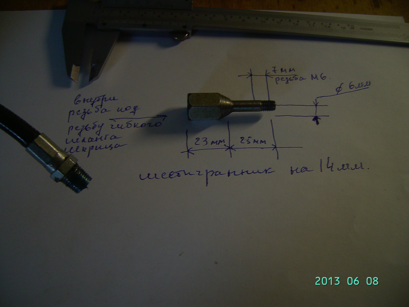

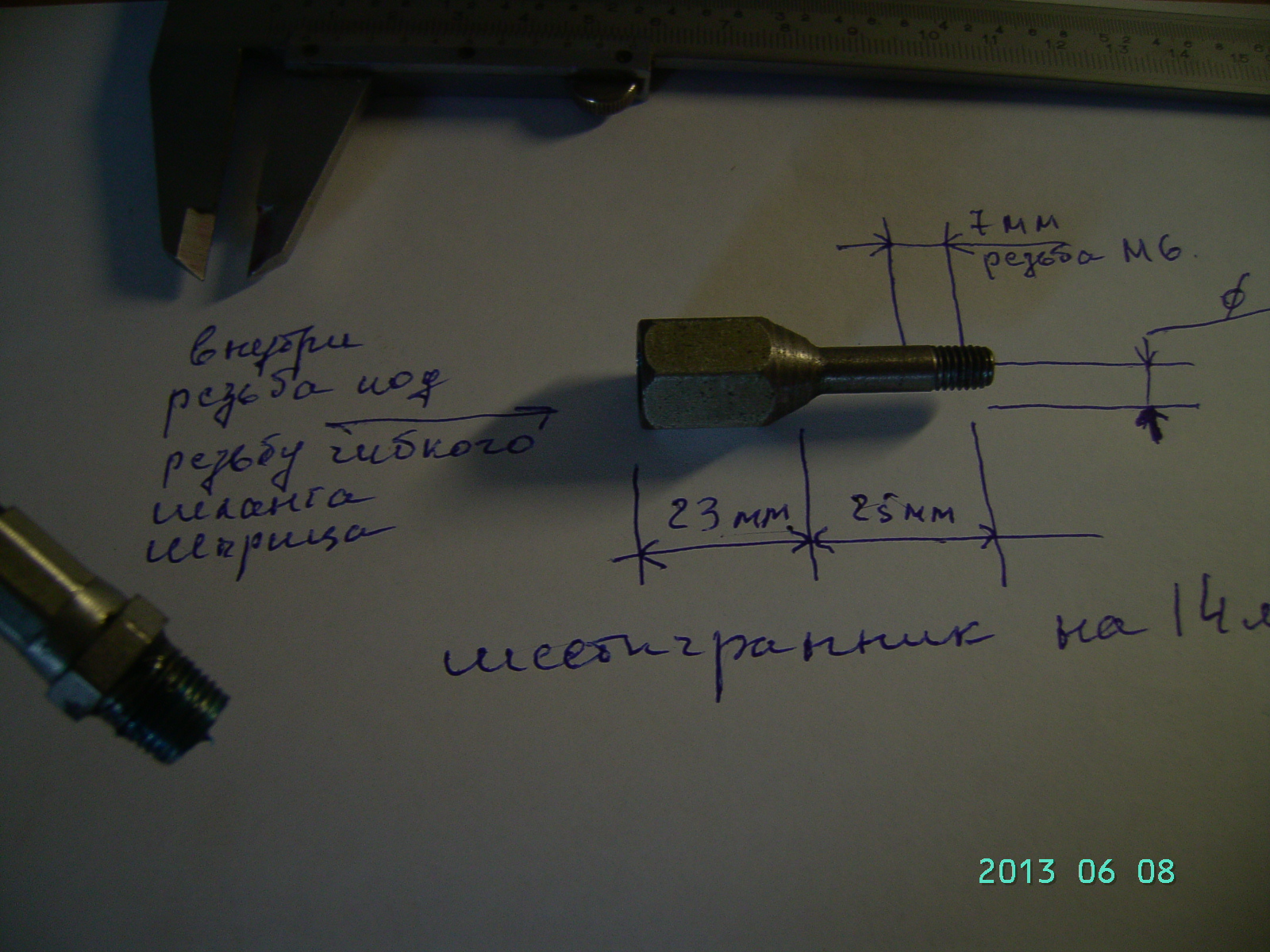

Rumata писал(а):тема была, даже с фото,
можно с гибкой насадкой, можно обточить насадку жесткой трубки чтобы подлезть к масленке.
Здоровья и денег боле.
Я уже где то выкладывал фото насадки для шприцовки крестовин. Очень удобно и надежно.Только выкручивать масленку надо,и осторожно,там пружинки есть.

дед61
DVostok писал(а):А зачем самопальная насадка :*SCRATCH*: ? У меня стандартная,на гибком шланге,вместе с шприцом шла. Вставляется-защелкивается, только успевай качать. Зачем все так усложнять. Я у себя не снимая колеса, защиты делаю.
Да как хотите.Это для крестовин НМПС.Там ни как по другому.
