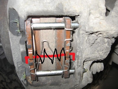

камень писал(а):Вверху по центру задних колодок есть неиспользуемые дырки. загони туда подходящий по смыслу шплинт (ровный, имеющий свободный ход). Между колодками на шплинт одень подходящую пружинку (я пользовался пружинами из поломанных сыном пистолетикоф), чтобы распереть колодки. Шплинт аккуратно загни, естественно. Успешно эксплуатирую конструкцию 3 года. Расходы- 0 рублей.
Типа так?

А большая пружинка у всех трется об диск?у меня и перетерлась.

Она не прикасается к диску.

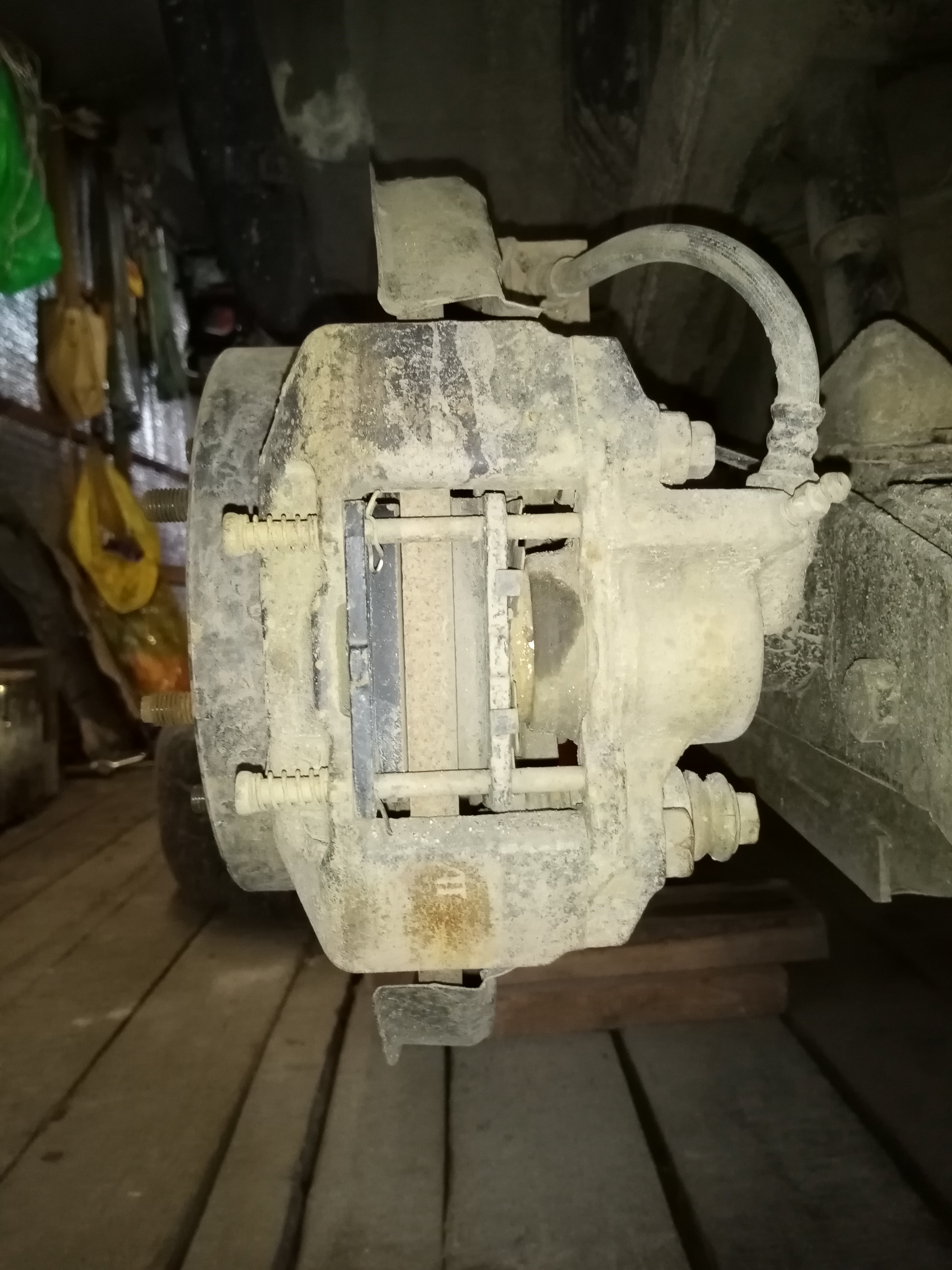

Всем привет! При замене задних колодок обнаружил что пружин нет, так должно быть? Mitsubishi Pajero Sport 6G72 2007г.в
Вид задних колодок, пружин нет, так должно быть?

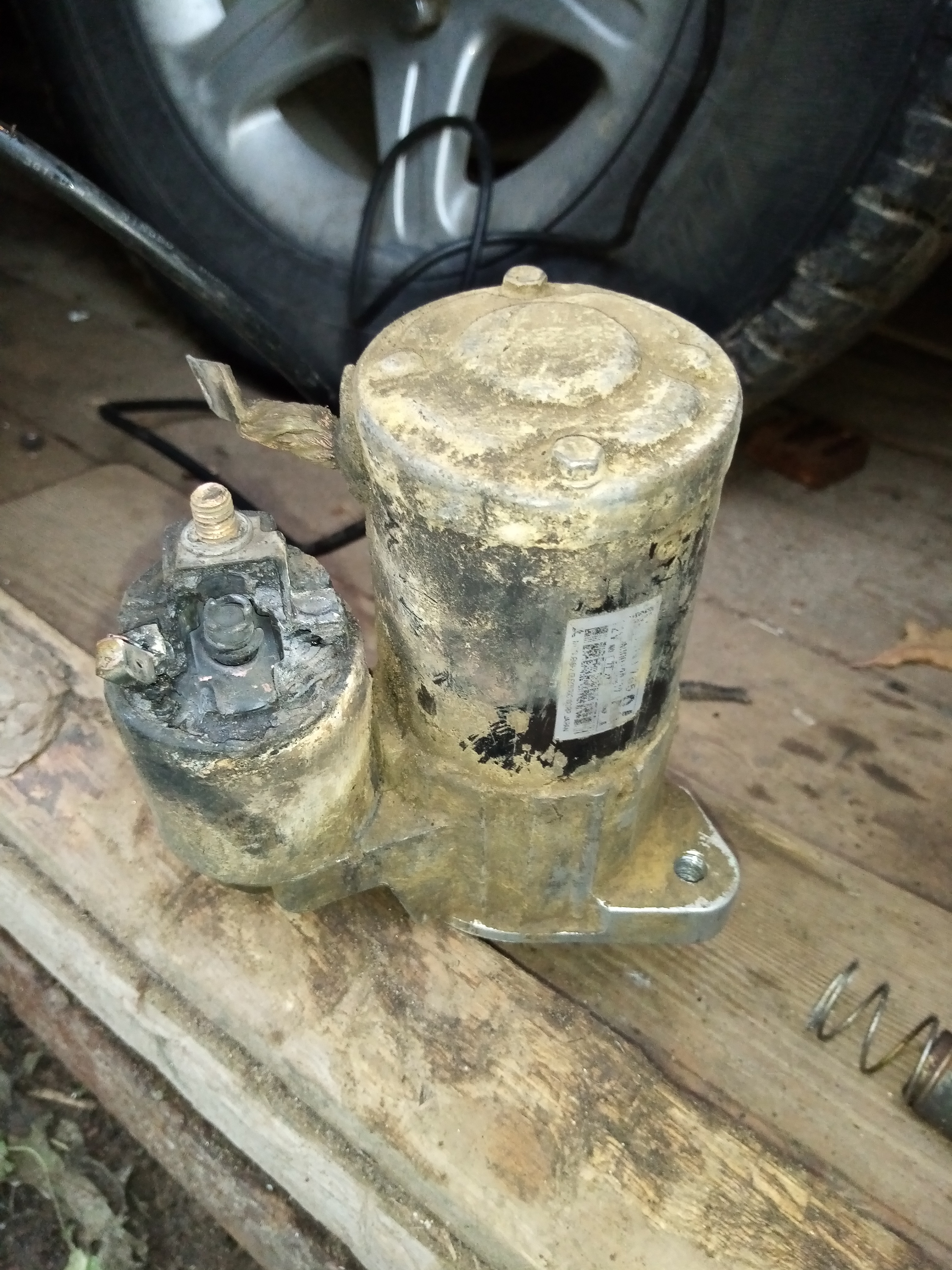

На днях сгорел стартер, из пульта не заводилось, поставил время прокрутки стартера побольше, приехал с работы поставил в гараж, а утром выхожу паленым проводом пахнет, смотрю коннтакты втягивающего реле рассплавились, провод плюсовой с аккуммулятора сплавился на половину, по ходу ночью сигналка пытался завести. У кого так было, кроме стартера надеюсь никакие электроприборы не пострадали?
