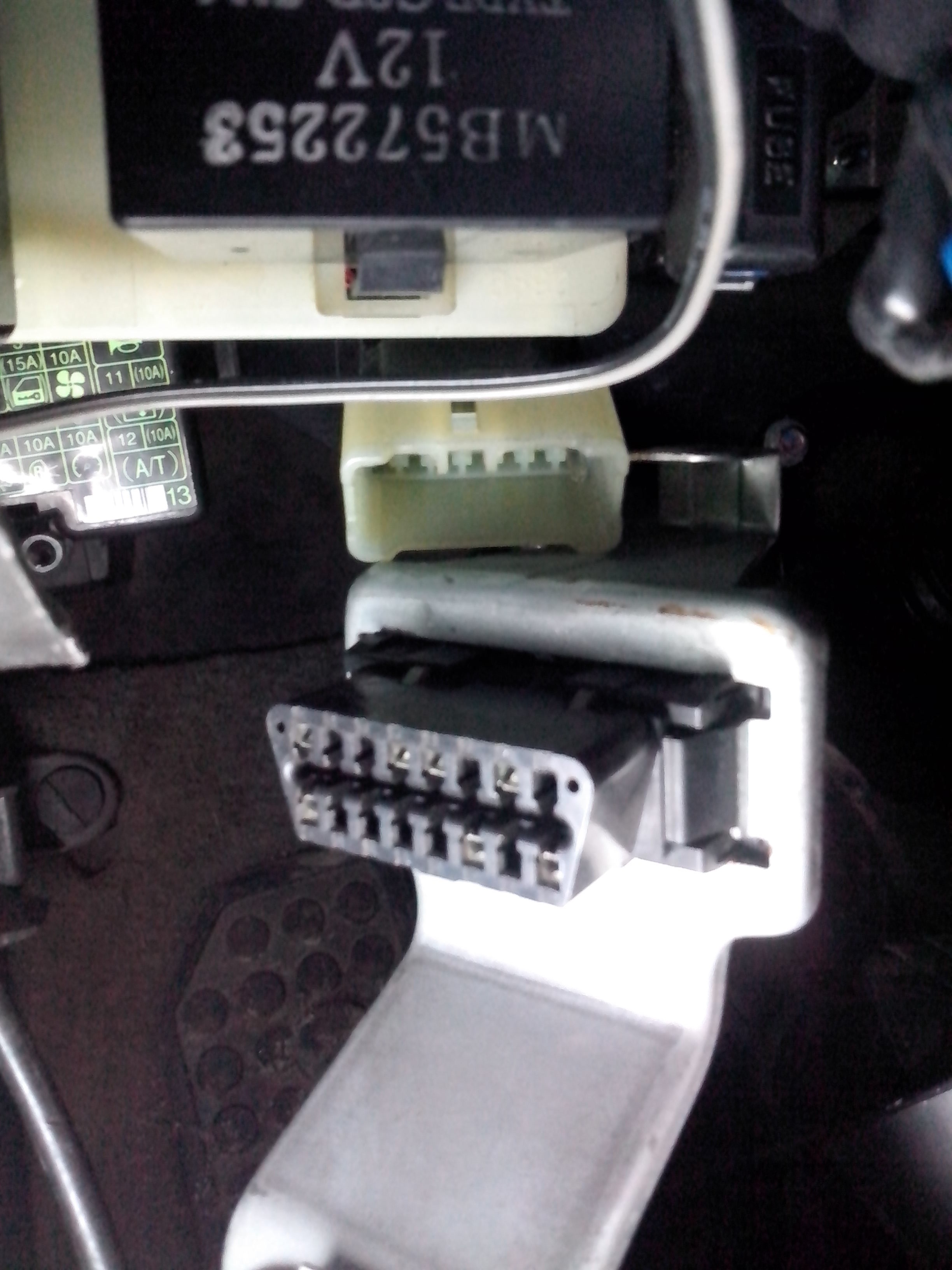

Подскажите, что за белая прямоугольная колодка слева от рулевой колонки? Чёрная в форме трапеции, похоже, диагностический разъём. Автомобиль Паджеро Спорт (старый), дизель, 4D56.

муромец писал(а):Подскажите, что за белая прямоугольная колодка слева от рулевой колонки? Чёрная в форме трапеции, похоже, диагностический разъём. Автомобиль Паджеро Спорт (старый), дизель, 4D56.
ессли к белому подходят 2 проводка то он тоже как и чёрный диагностический разьём!!

Диагностический.

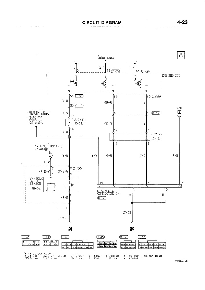

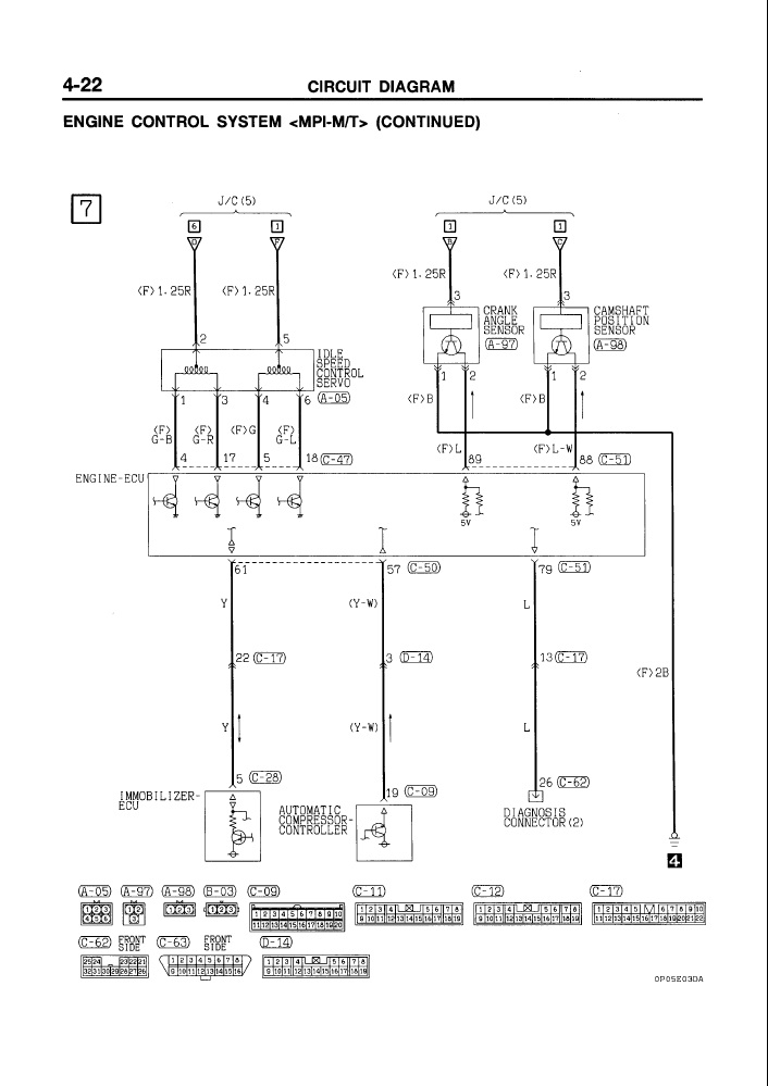

На схеме C-63 и C-62?

А так это оба диагностических разъёма, что впрочем Вам думаю не очень интересно особенно белый.

Как раз интересно, поскольку, как я понял, именно к ним подключается бортовой компьютер. Да и вообще хочется иметь как можно более полное представление о своей машине.
имел я в видуС-62 и C-63 вот на этих страницах
документа под названием "Pajero Sport 2000 electicaL wiring supplement", имеющего номер PHJE9810-A.
Если правильно понял, то белый это C-62, а чёрный - C-63.

Правильно.

Как что многое. 99-ти сильный без мозговый, и с этой 16-ти пиновой колодки можно снять только АБС и Климат если есть.
У Вас ещё и мотор добавляется.
Белый разъём Вас не должен волновать по определению, так как он используется для программирования диллерским оборудованием.
Вам это не грозит потому как ничего нового диллер предложить не может.
К 16-ти пиновому можно подключить мультитроникс например, есть целая тема про это.
Ну и в теории должен поддерживать ОБД2, но врать не буду, даже не заморачивался с проверкой. Но в конце выпуска должны по определению.

по ОБД2 не подключается. У меня у самого мультитроникс RC700 подключается только по Mitsu2

Да именно к нему. При подключении мультитроникса не лишним будет подключить его к ДУТ. ну заодно и к ближнему свету фар. Имхо конечно
