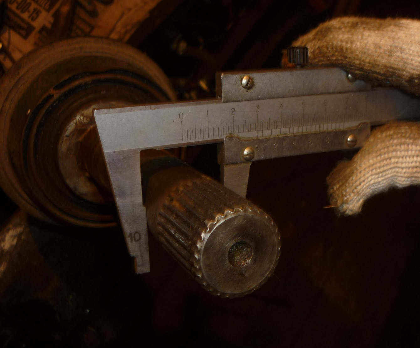

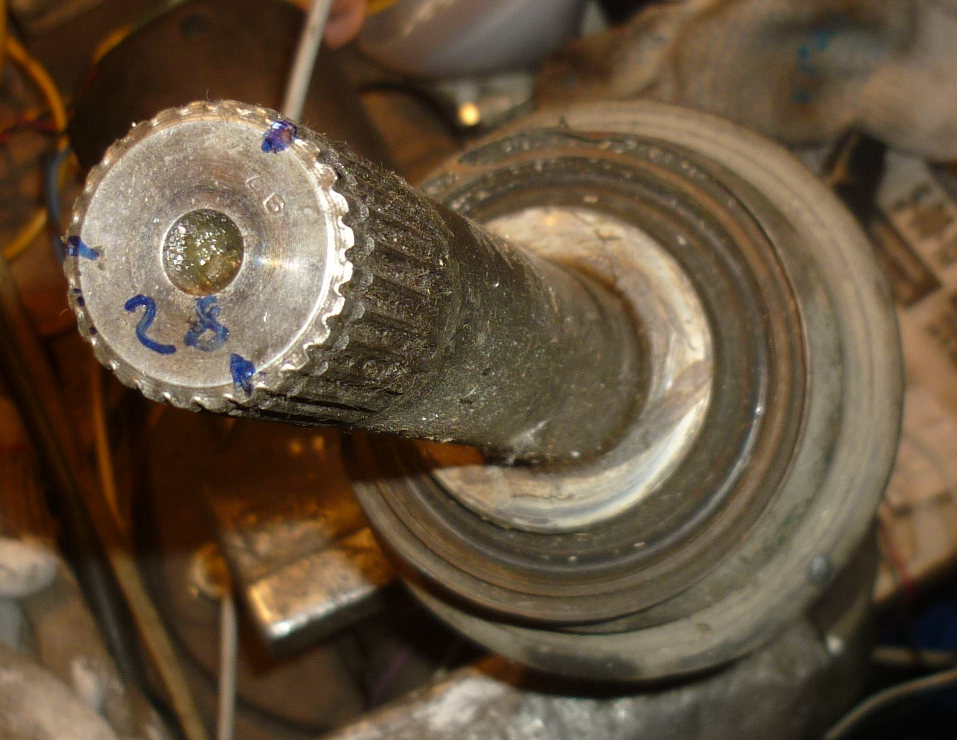

decabrist11 писал(а):Да 27 внутри гранаты и на валу 27. Диаметр вала 30
Посчитай по-лучше...
Про внутри гранаты не знаю, но на валу вот так:
