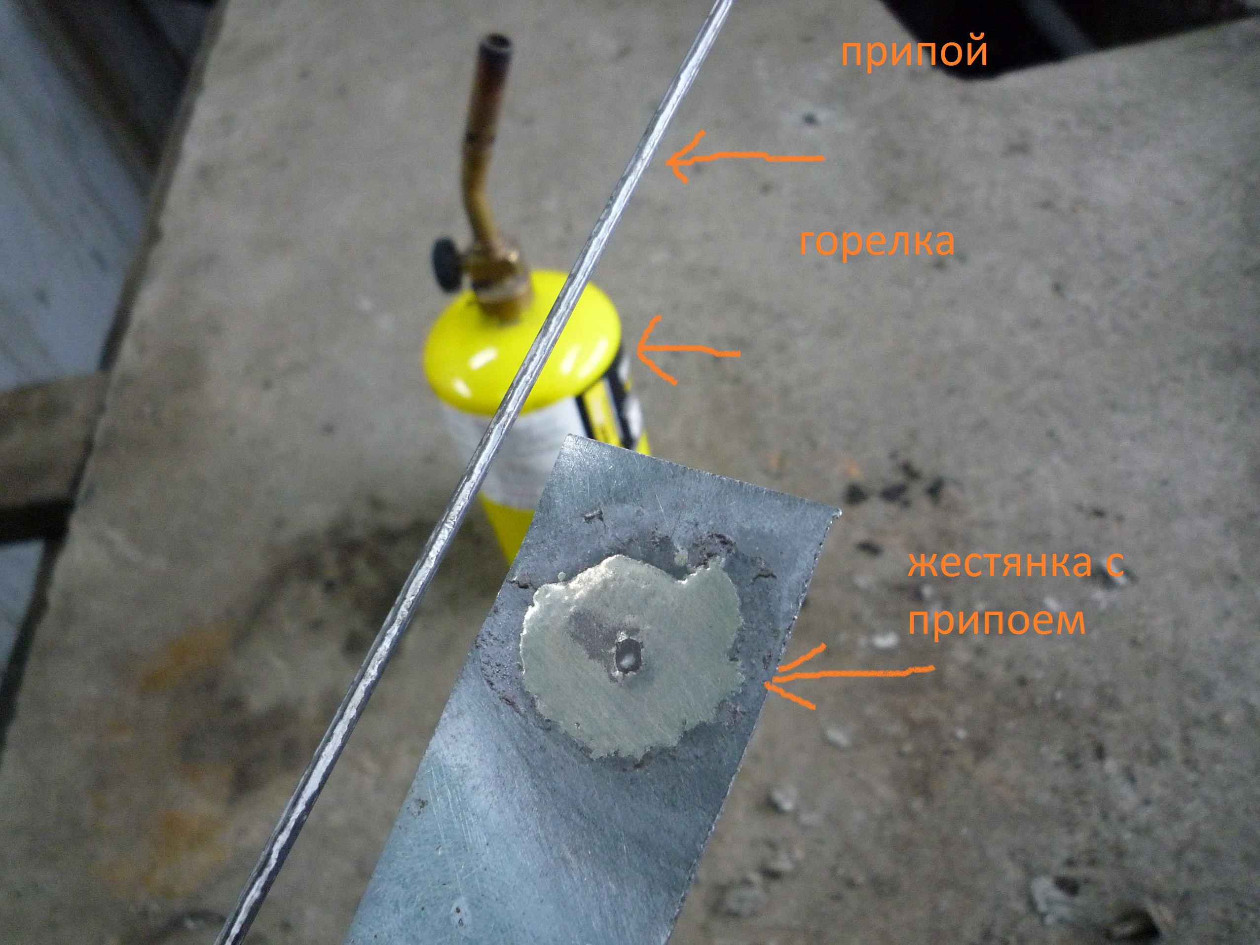

все эти бокситки ерунда есть специальный припой что-то на подобе как на машинах спаивают швы мне его дал знакомый холодильщик. паяет медь жестянку я им паял бензобаки, радиаторы и оцинкованные корыта . припой в виде прутка нагревается горелкой .только надо правильно нагреть .получается что-то на падобе бронзы.
