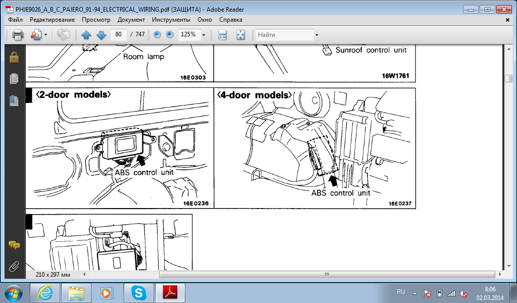

Всем привет. Кто подскажет, что за блок стоит на задней правой арке в салоне? :*SCRATCH*: Уж больно много проводки к нему подходит , хочу кинуть проводку по потолку, а такую косу тянуть хлопотно. Спасибо.

Ты хоть год машины скажи. Руль какой?

Не блок управления АБС?

Усилитель скорее всего. Год нужен.

Блок АБС.

Прошу прощения. П2 руль левый, двигло 3.0 6G72 12 клапанов 5дверей. А если это блок АВS, то почему "Япошки" его так далеко засунули? И наверное, раз АВS у меня "не нужная" деталь (все датчики оборваны)по мнению предыдущего хозяина, я наверное этот блок удалю. Если это конечно он и есть.

Блок ABS. А назад поставили, чтобы русские не лазили и отключить не смогли. Особенно те, корые считают, что АБС это лишняя деталь.

Кстати у арабов там еще блок управления вторым кондицирнером может быть.

Дело всё в том, что саму машинку ABS под капотом изуродовал ещё прежний хозяин. Мне лично отсутствие АБС не мешает, так как авто используется как помошник на строительстве дачи, и ездит только по деревне.
