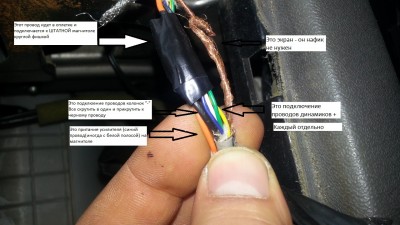

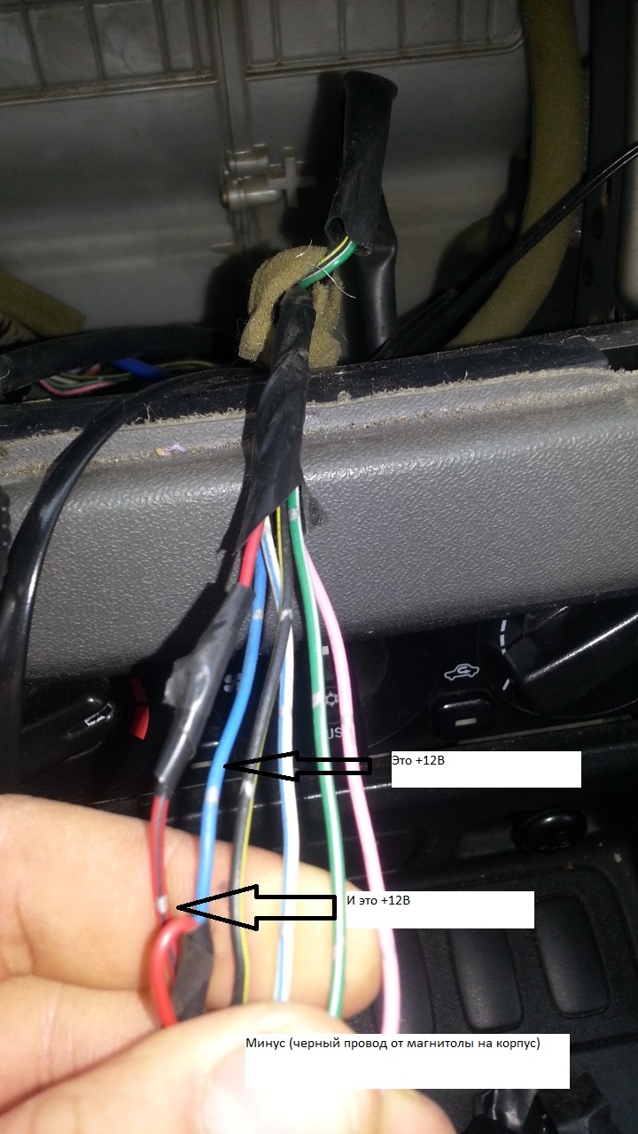

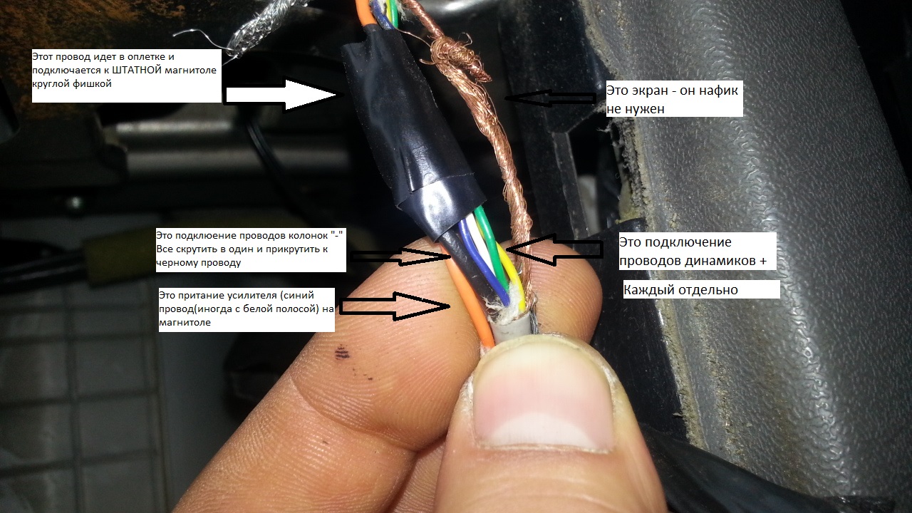

Итак я долго искал как подключить этот "телевизор" 2 диновый. но не нашел
В принципе они все по подключениям одинаковые. Теперь выкладываю как сделал я, то есть простую установку со стрелочками
все остальные провода (которые не подписаны в принципе не нужны) Я так понимаю сигнал на дисплей. А так ничего сложного. С +12В проводами сами посмотрите куда какой, я просто забыл
А по поводу подключения колонок - когда подключите минус, плюсавыми проводами пощелкайте по тонким проводам и звук выдаст где какой динамик (лево, право, перед, зад)

Это вы распотрошили знаменитый разъем 6P DIN что ли?
Там вроде все давно и так известно было:
И не "провод питания усилителя", а сигнал на включение усилителя.
И не "провода на колонки", а линейный сигнал на усилитель в стандартном формате амплитуды до 2V.

Ну простите, объяснил как мог)) А так не многие могут схемы читать... и по аглицки я не шарю))))

жесть...
но в целом фотки не плохи. там бы подписать еще как надо, и можно было бы модераторов попросить прикрепить к вышеобозначенной теме, чтобы не затерялось.

Да кстати шумов лишних НЕТ))

Здравствуйте. Подключил всё по схеме при включении магнитолы и подаче на усилок питания(+ синий с белым) в колонках стоит шум и свист даже при громкости на магнитоле 0. Что делать ?Помогите !!! И если на плюсовой который даёт команду вкл. усилителя без магнитолы даю + стоит шум в колонках. Можно кинуть провода от ГУ на колонки, но хотелось чтобы родной усилитель хотя бы на саб остался, но как избавиться от шума и наводок? Буду очень благодарен тому кто подскажет. Спасибо.Chuma0908 писал(а):Да кстати шумов лишних НЕТ))
