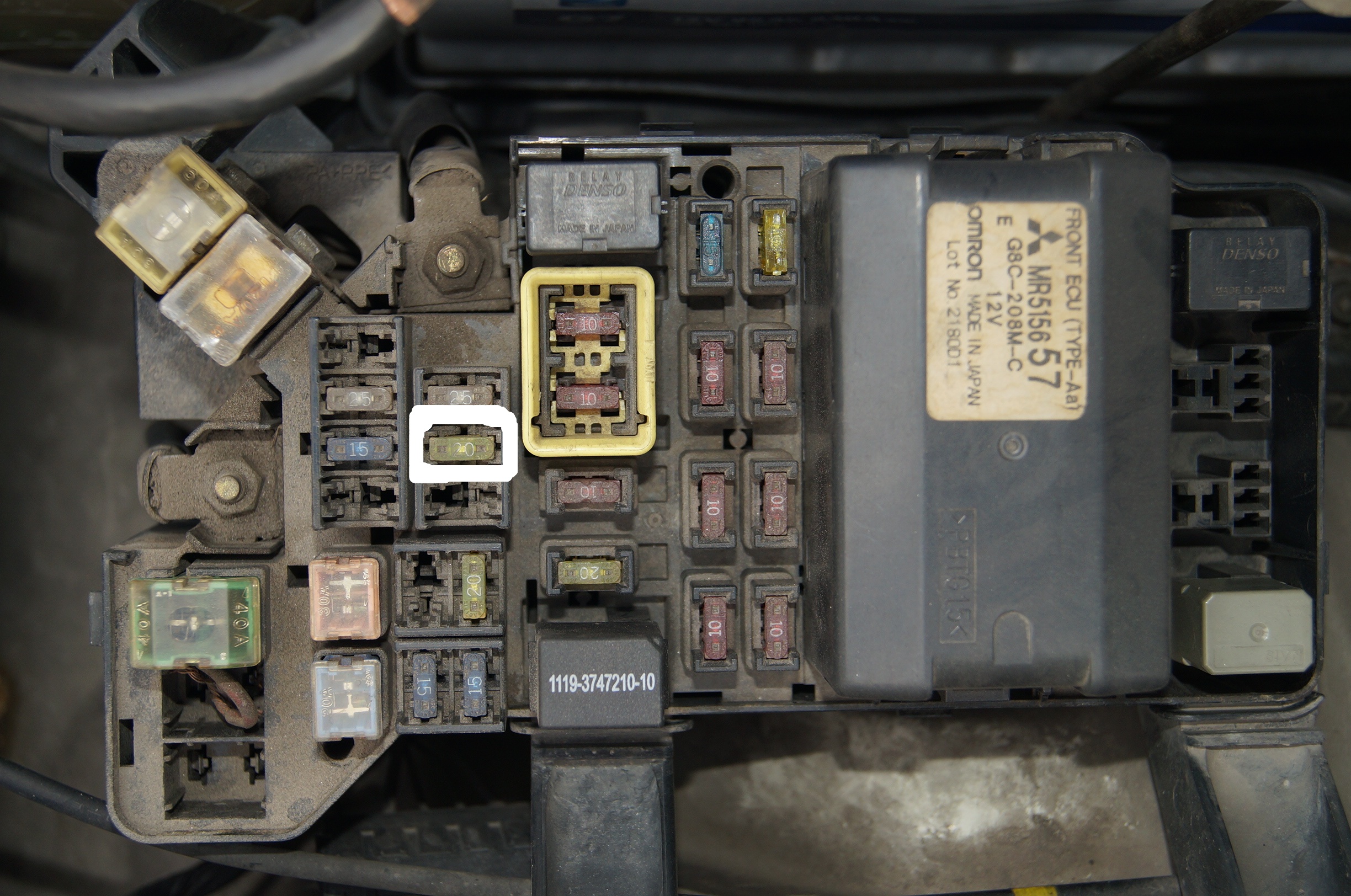

глянь предохранитель под капотом, он такой, как сказать, квадратненький ромбобразный, на 120А. Было похожее. Причем глазами его хрен поймешь, что сгорел, тока мультиметром в режиме "пропикивания на коротыш". Надеюсь понятно выразился ))

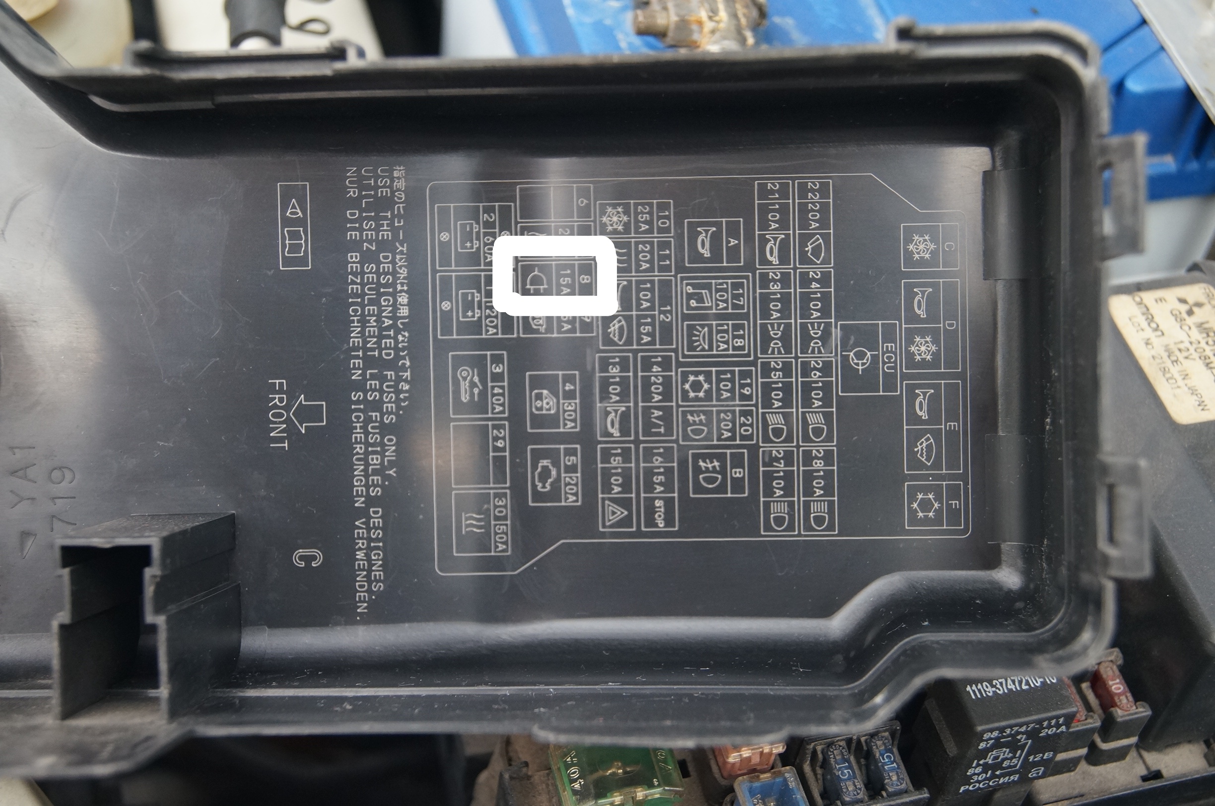

Нет. Это не тот.
Найди в обозначении (на крышке) вилочку со шнуром, вот его и поменяй.
Приеду на работу сделаю фотку

Печка, прикуриватели, привод и ещё какая то фигня на нём висят

А чем закончилась история? У меня сейчас такая же проблема, но все предохранители целые, в том числе и тот который показан на фото.
