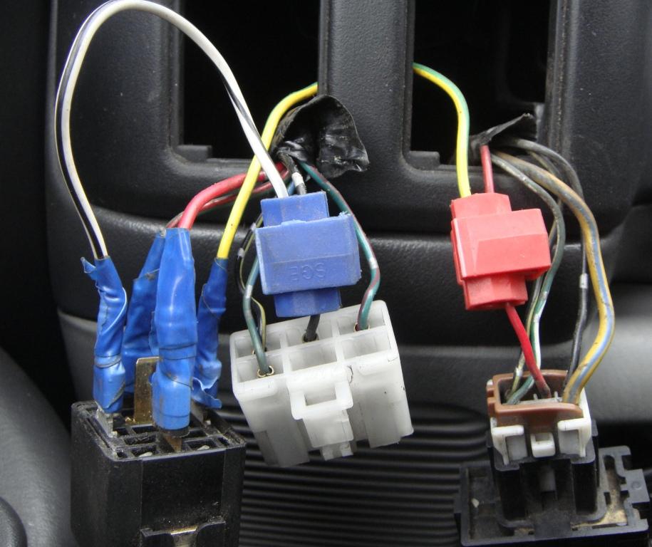

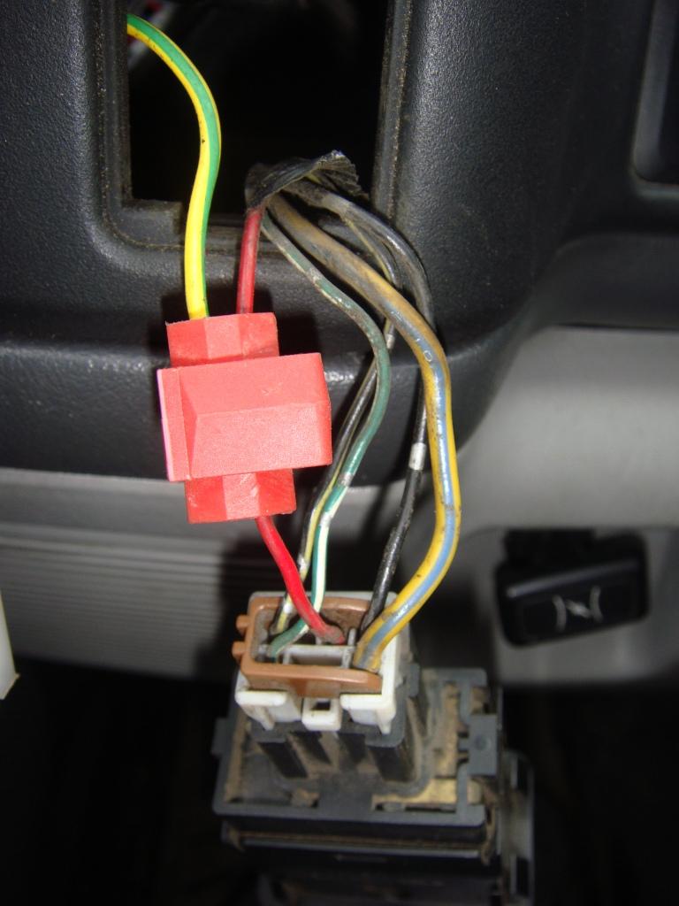

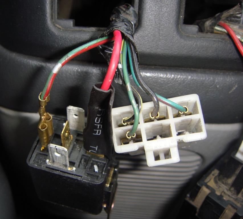

пришла как-то неуютным утром мысля: -нахрена у нас 2 выключателя противотуманных фонарей?
причем на перед идет КАМАЗовская клавиша,а на зад хитрая качелька,да еще и с индикацией включения на панели приборов!
поскольку с машинкой постоянно веду перестройку,(хоть и по мелочи пока),но "кнопки разные нужны-кнопки всякие важны".
ну и захотелось мне пртивотуманки на одну качельку повесить,а бывшую кнопку передних туманок использую на доп фонари заднего света,к примеру. ну или еще что-нить на неё повешу.
порыскал по схемам-нихрена не понятно,хоть и сам электронщик.
но форум у нас не без добрых людей(это всем известно!),и обратился я к Сергею Captain Sergio.
попросил кусочки схем с этими кнопками,так он мне не только схемы эти нашел,еще и подрисовал как всё надо сделать! за что ему ОГРОМЕННОЕ СПАСИБИЩЩЕ!!!
вобщем пока я на мойке сегодня утром стоял в очереди,я все это и сделал за 15 мин.,жаль термоусадки не было,пришлось изолентой обматываться.

включаются теперь и перед и зад одной кнопкой одновременно,при включеном ближнем. можно и от прямого плюса запитать,но я подума-пусть с ближним пока будет. переделать недолго,если что не устроит.
то kyzya11:
про зачем-мне так удобнее. на щитке виден значек включенных туманок. а что-кого сзади раздражает.... ну... не знаю,я ездил за людьми с горящими задними фонариками-раздражают не больше чем габариты.
вот неработающие стопы или поворотники-это ДА! раздражают!
в заднем бампере(колхозном) будут стоять пара красных фонариков,но пока не определился каких. скорее всего,что-то некрупное со светодиодами. не думаю,что кого-то это будет раздражать.да и кнопка нужна свободная,а резать пластик торпеды для доп.кнопки пока не хочу.
