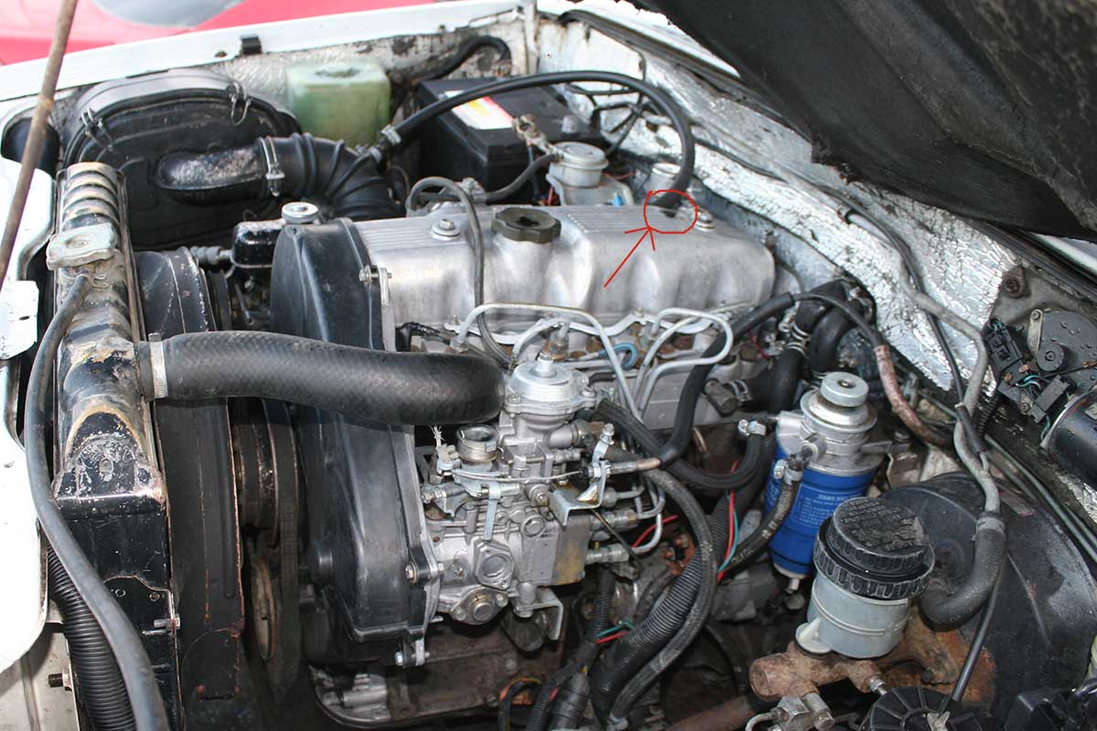

Не пинайте сильно, новичок в Паджеро, дизелях и на форуме. Поиском пользовался, но чота не нашёл...
Петрушка такая: Первый Паджеро, куплен буквально на днях.
Сегодня помыл двигатель, дабы определить места течи масла и нашёл первое - собсно дырку в клапанной крышке, в задней части. Видно, что пытались чинить чем-то вроде холодной сварки, но выбивает оттуда. Знаю, что движку делали капиталку после "стука", подозреваю, что и дырка могла оттуда появиться...
Понятно, что надо чинить (по возможности менять КК)
Суть вопроса: ехать вообще можно? типа до сервиса, км 10... уровень масла в норме, давление на холостых тоже...

Крышка она и есть крышка. Сделай её по возможности *не текущей* и езжай спокойно.
Давления там нет, если вентиляция картера не забита. Под крышкой при работующем двигателе просто очень сильно масло брыжжет в разные стороны. Так сильно, что превращается в вихревой очень густой туман)) Если так можно сказать

Подозреваю, что может быть и забита...
Всё-же фото сабжа на всяк случай:

ничего страшного, зачисти нормально, обезжирь, и попробуй залить это место чем нибудь очень ядовитым. Может Поксипол какой нибудь, может ещё что. Зависит от того, чем замажешь- может это и будет *тот самый ремонт*....
Может я ошибаюсь, но похоже, что как раз сетку вентиляции выковыривали так из крышки
Всмысле происхождение дырки
Я таких "не видел"
Я таких "не видел"

Спасибо, попробую. Похоже, до меня тоже так ремонтировали:)

на фотке не виден масштаб трагедии))
Если дырка большая- в мотор не налей клея))

Ок! Я сам толком не разглядел, мешает то, чем до меня ремонтировали, а уже вечерело:)

Дырку к стати рассмотрел сегодня. Немаленькая трещина, как будто сверху лом упал (вертикально)))
ЗЫ Понравилось где-то на форуме "Гадаю на кофейной гуще. Дорого."(с))

У меня тоже такая трещина и даже вроде на том же самом месте
появилась сама зимой года три назад. Подозреваю, что перетянул крышку. Залил эпоксидкой смешанной с серебрянкой и с заплаткой из стекловолокна. Держится до сих пор.

Ога, понял уже, что не летально. Ну теперь по-любому в сервис, там решат и что с этой трещиной делать...Passim писал(а):У меня тоже такая трещина и даже вроде на том же самом местепоявилась сама зимой года три назад. Подозреваю, что перетянул крышку. Залил эпоксидкой смешанной с серебрянкой и с заплаткой из стекловолокна. Держится до сих пор.

Да и новая голова автовельтовская в Москве не проблема вообще знаю много людей кто на них ездит и все отлично.Дырка в крышке скорее всего от когдато поломанного коромысла на 90% у меня тоже трещина правда спереди и сбоку ,заклеил еще в 2005м,типа эпоксидки с армирующей сеточкой держит нормально,сплав не варится пробовал отдать заварить арнгоном не получилось.

Да, уже морально готов:) К голове автовельтовской, в смысле...kva писал(а):Да и новая голова автовельтовская в Москве не проблема вообще знаю много людей кто на них ездит и все отлично.Дырка в крышке скорее всего от когдато поломанного коромысла на 90% у меня тоже трещина правда спереди и сбоку ,заклеил еще в 2005м,типа эпоксидки с армирующей сеточкой держит нормально,сплав не варится пробовал отдать заварить арнгоном не получилось.
А трещина у меня какбэ вмята, поэтому и написал про упавший сверху лом

при стоимости сантиметра аргоновой сварки - поездка за эпоксидкой может оказаться дороже.. у меня как раз шовик акуратный чуть дальше этого места
на указанном месте на крышке крепление тросика педали газа находится
у топикстартера весь тросик какойто убогий - полметра не хватает
