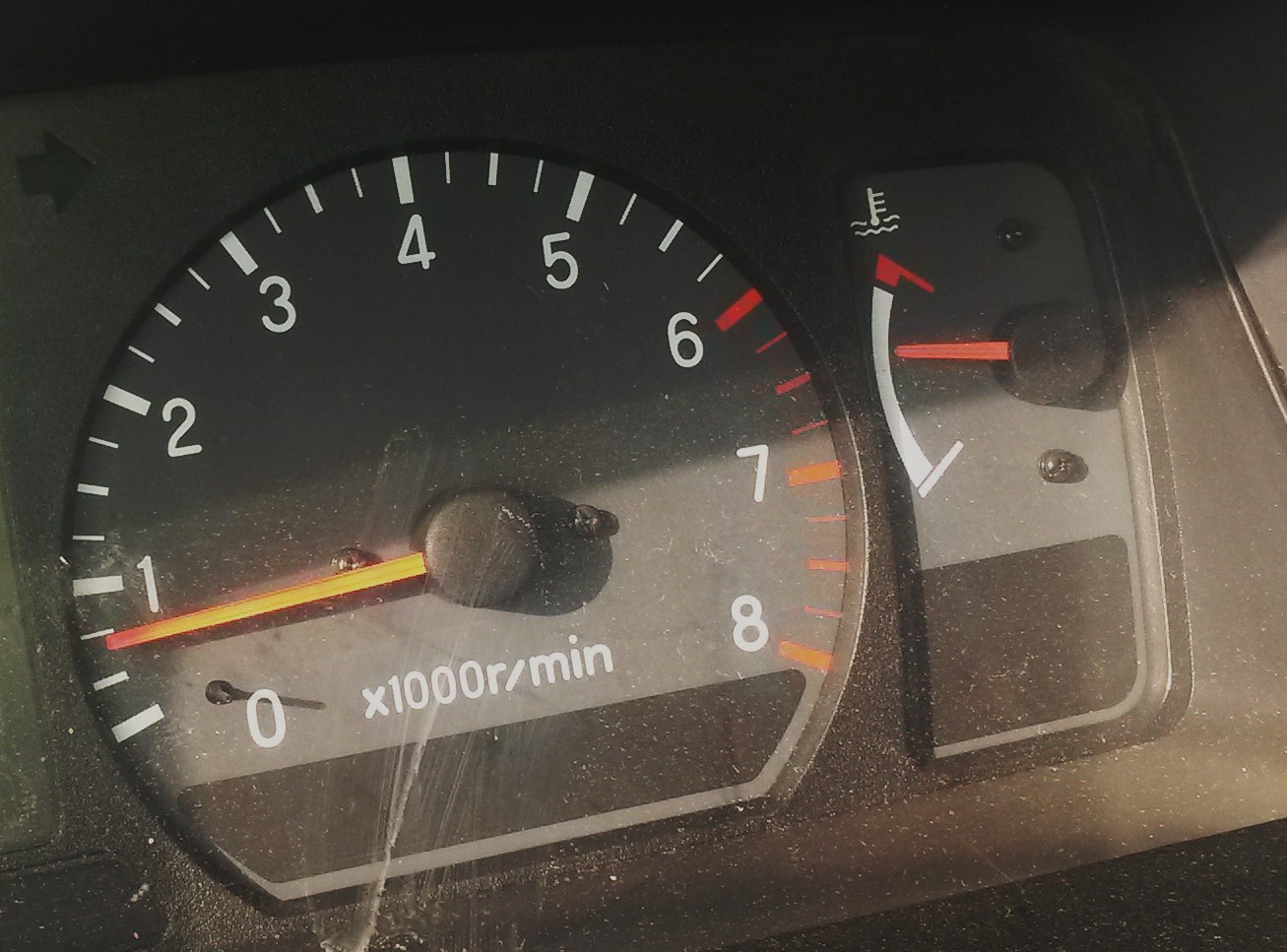

Приветствую всех!
На прогретом двигателе - вот такая вот температура! Нормально это или нет?

У меня при 97 ровно поцентру стрелка

Может пора картонку между радиаторами вытащить? :*SCRATCH*:

Имхо много
Обычно у всех без 17 минут стоит
Но надо мерить компьютером температуру

У меня средняя по мультику 95, летом было max 99 зимой min 93 Но стрелка всегда ровно по центру ни каких отклонений ни вниз ни вверх

чет крутовато!!!
у меня летом примерно "без 14",зимой "без 16".
летом раз ехал в жару около 140 км\ч., при вкл. кондее, температурка почти до "без 10"(почти как на фото) поднялась,скинул скорость.
в принципе и сделано это было(разгон такой),дабы проверить работу индикации.
может датчик поменять?
не думаю,что дело в Т охл. жидкости.
давно б уж башке хана настала при такой температуре-то......

Меняй одноконтактный датчик.
У меня темпа зимой 89-92, лето 89-93, в жару грелся до 105

У меня стрелка на без 15-17 стоит примерно с 65 до 102 градусов ( один раз было летом, в гору) по Мультитрониксу.
Набери в поиске "одноконтактный датчик", не раз было, даже с фотками

MD 091056 оригинал, я брал себе аналог

Год уже точно, стрелка стоит четко и не колышется, название уже не помню

Tama два года работает нормально. И термостаты Tama тоже хвалят
