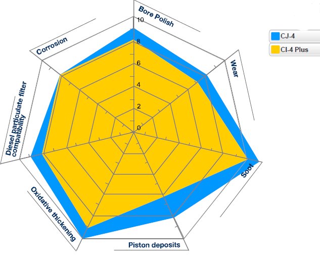

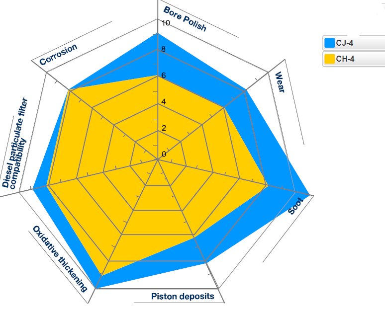

Re: Почему именно это масло? А API? Опрос
CJ-4 Введена в 2006. Для быстроходных четырёхтактных двигателей, проектируемых для удовлетворения норм по токсичности отработавших газов 2007 года на магистральных дорогах. Масла CJ-4 допускают использование топлива с содержанием серы вплоть до 500 ррт (0,05% от массы). Однако работа с топливом, в котором содержание серы превышает 15 ррт (0,0015% от массы), может сказаться на работоспособности систем очистки выхлопных газов и/или интервалах замены масла. Масла CJ-4 рекомендованы для двигателей, оборудованных дизельными сажевыми фильтрами и другими системами обработки выхлопных газов. Масла со спецификацией CJ-4 превышают рабочие свойства CI-4, CI-4 Plus, CH-4, CG-4, CF-4 и могут применяться в двигателях, которым рекомендуются масла этих классов.
Пояснения к рисунку:
Bore Polish – требования по защите гильзы цилиндра
Wear – требования по защите от износа
Soot – требования по формированию сажи
Piston deposits - Защита от загрязнений в поршневой зоне
Oxidative Thickening – Загущение продуктами окисления
Diesel particulate filter compatibility – Совместимость с сажевым фильтром (DPF)
Corrosion - требования по защите от коррозии
Согласен, серы у нас много в топливе, тогда CI-4
