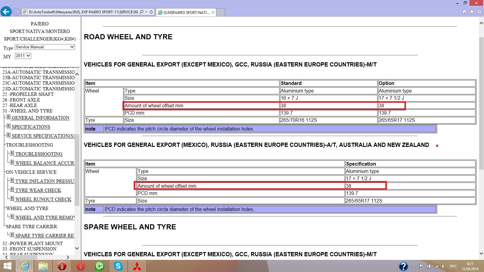

Сообщения: 57490
Поблагодарили: 4803 раза
Re: куплю диски R17 для НМПС
Что гадать есть спецификация.
ЦО для СпортаII 67.1мм

Прошу прощения я просмотрел с у вас спорт2. Я то про первого вам говорю. И про вылет у первого ЕТ 10. А у второго то ЕТ 38 на него только с проставками. Они в принципе тоже есть. Но там наверно придется ставить расширители арок а это все на любителя.
