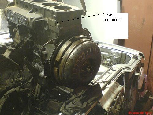

Где именно на блоке?
Где номер двигателя:

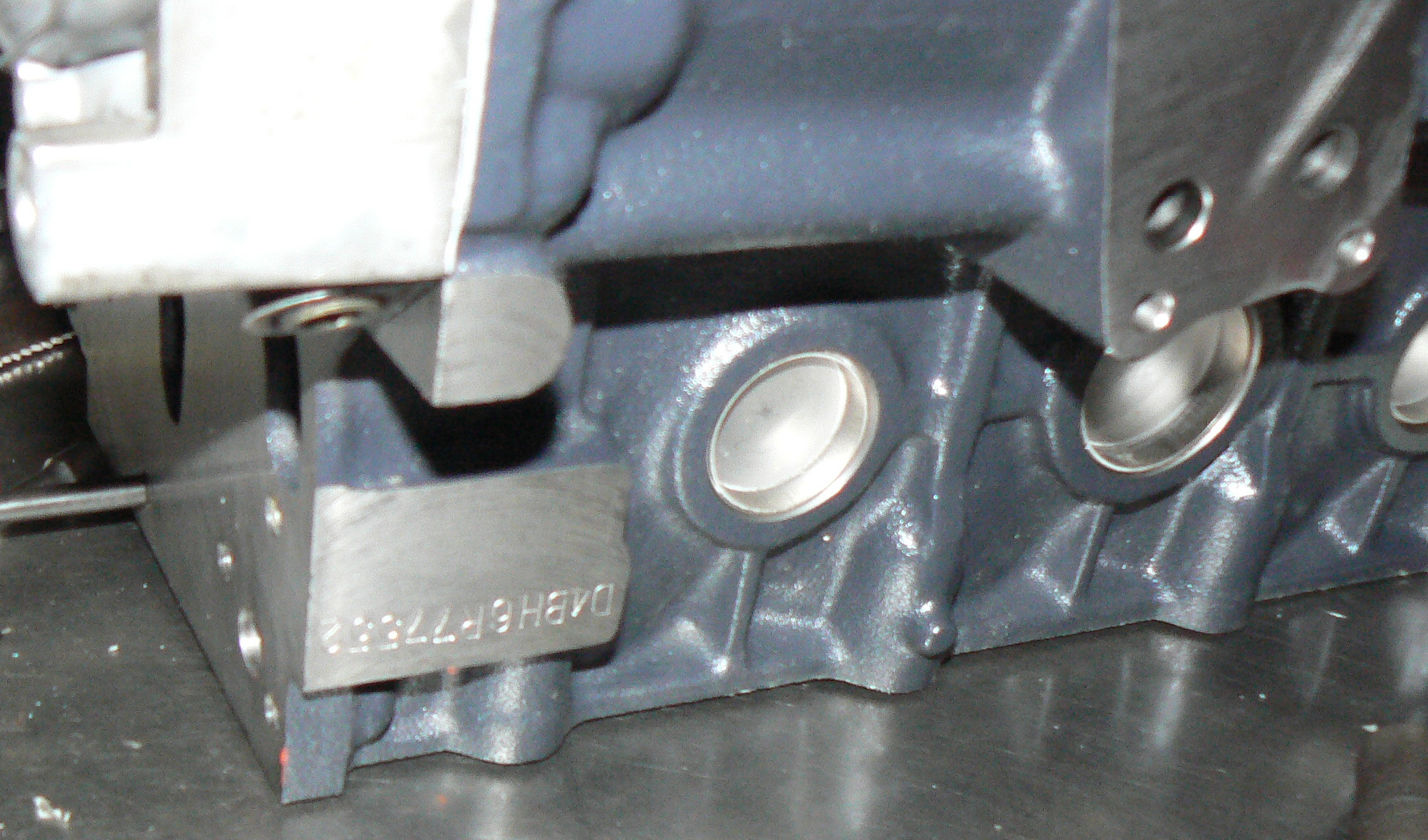

D 4BH

Это для примера. Это не векторина :)

Как что? Тип двигателя и его серийный номер
Только на фотке был не вопрос, а пример. Как выглядит маркировка.

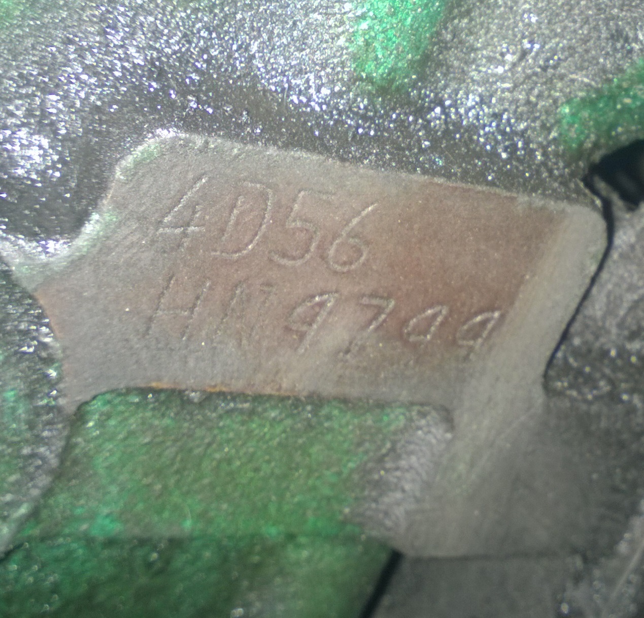

Он самый, спасибо! Сфоткаю

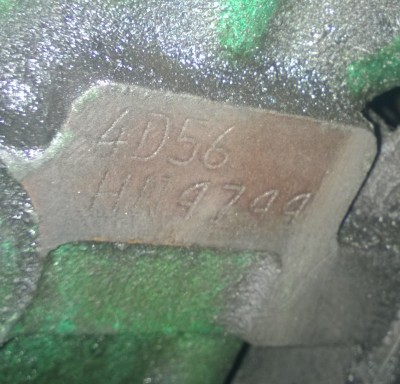

Сфоткал. По виду вроде NH4744. Удалось нарыть только то, что это 95-96 год приблизительно. Может кто-нить знает, почему у меня ремни узкие и ГУР только на помпу одевается?

До июня 1993 года.
