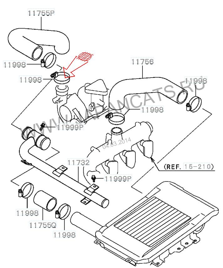

по-поводу одной из замудрёных версий:
-жижка летит в турбину: Сань,фильтр не надо никуда ставить,не проканает он на патрубке ЕГР,там тупик с мембраной,а на надо посмотреть что летит с потоком воздуха.
скинь патрубок как на рисунке и бинт(не тряпку!!! а жиденький бинт!!!) надень на горловину,прижав бинт патрубком с хомутом. на ВХОДЕ в кулер-если и слетит,то хоть там останется а не в голову улетит.
чуть покатай,снимай и под язык. сладкий бинт-тосол значит тама...
форумчане,извините,просто один из озвученых по телефону вариантов разъяснил.
то AVM: Саша!!! что-то с маслом у тебя не то!!! НЕ МОЖЕТ масло в дизельном моторе,быть желтым после 3 недель катания!!! или ты 5 км всего за 3 недели проехал,или что-то не то туда залил.
ну... эт так,к слову. исчезновение охлаждайки это не объясняет.

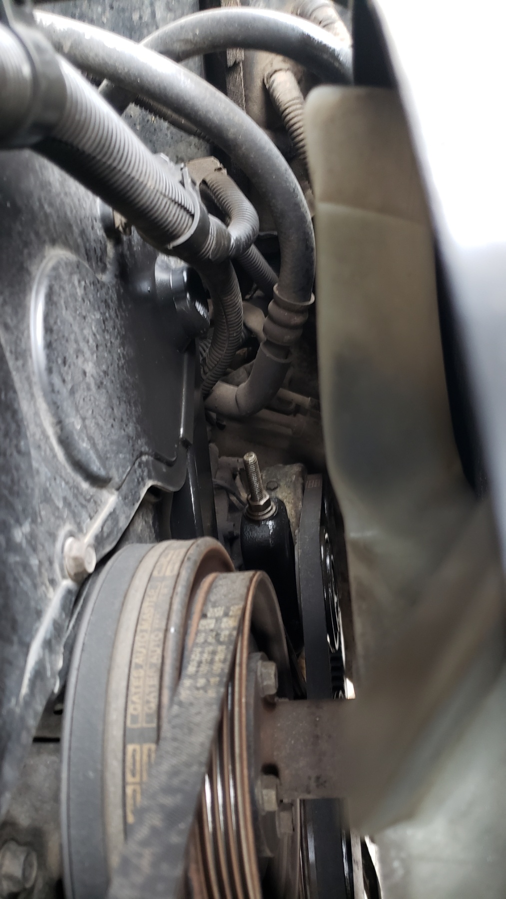

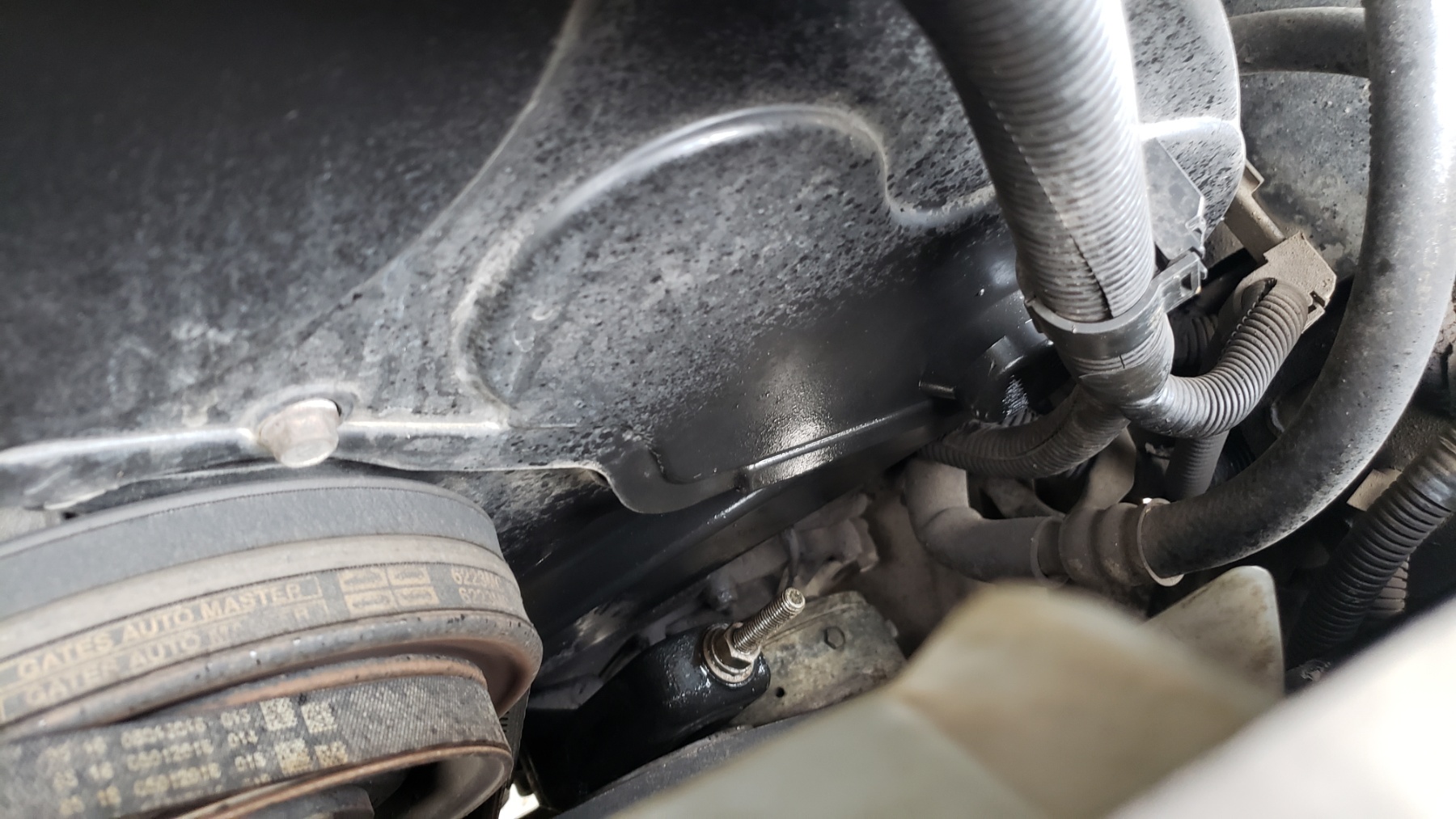

Добрый день.
Недавно появилась неприятность - довез ребенка до садика (с киллометр, 5 мин езды) отвел, иду обратно - с машины капает. Оставил машину - дальше пешком. Вечером вернулся - больше не накапало, все подсохло. Полез вечером под машину - ничего не нашел.
Решил поездить. Иногда фыркает, иногда нет. Видно по немногу, тк жидкость в бачке еще есть и сильно уровень не падает. Цвет охлаждайки нормальный (у меня Мобил голубой еще со старых запасов), сегодня посмотрел после езды в бачек - пузырения не заметил.
Единственное, что меня тревожит - верхний патрубок радиатора всегда очень твердый, особенно на рабочей или после глушения. На холодную чуть мягче, но тоже не пожимается и охлаждайку не прокачивает в расширительный. А должен ли?
Если снять крышку радиатора (на ней дефектов не видно, клапан работает, но хз - мож слишком туго) и закрыть рукой, то верхним ратрубком прокачивает, т.е. не забит шланчик.
Заводится хорошо, работает вроде нормально, излишнего дымления пока не замечено.
С крышки начать?
PS фыркает как будто с радиатора на передок двигателя, но это не точно.
PPS Sport 4D56 99hp
фотки
С крышки начать?
PPS Sport 4D56 99hp

Уходит антифриз
Сбрось ремни да глянь на ея и пошатай. помпу либо айсин или джиэби. ну и сам радик видно будет
