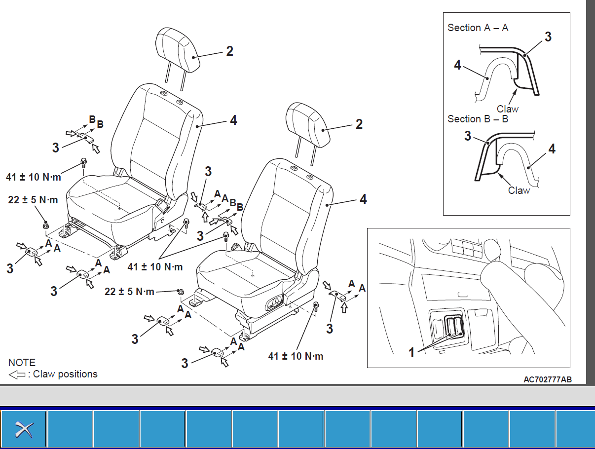

Извините, что в чужой огород, но все же... может кто подскажет процедуру снятия водительского сиденья? Если в картинках - вообще было бы супер.
А то заметил, что замок ремня (защелка) с моей стороны раскрутился... так, как езжу пристегнутым - вопрос актуален.

Макс!
Может поможет http://www.pajero4x4.ru/bbs/phpBB2/view ... F&start=15
ПыСы. И картинка.

Да там ничего сложного, снимай пластиковые накладки и болты откручивай, раза три уже снимал.
