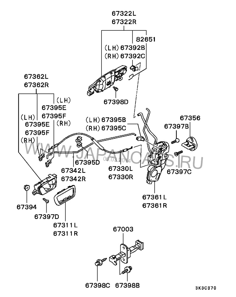

polswon писал(а):Помогите кто может! выскочила наружняя ручка двери, разобрал дверь воткнул ручку обратно, теперь постоянно вылетает. Кто знает может там фиксатор какой-то стоит.
Был такой проблем там штифтик есть на качальке которая замок открывает она там на ручке одна если штифт окислился как у меня то пласмасске сил не хватает его дернуть и она слетает , штифт вытаскиваем , шкуркой чистим , спасской смазываем, втыкаем обратно !
Штифтик вот тут извини обвести на планшете кружочком немогу пришлось изгаляться

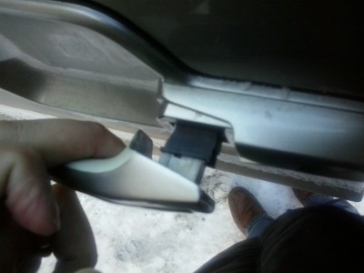

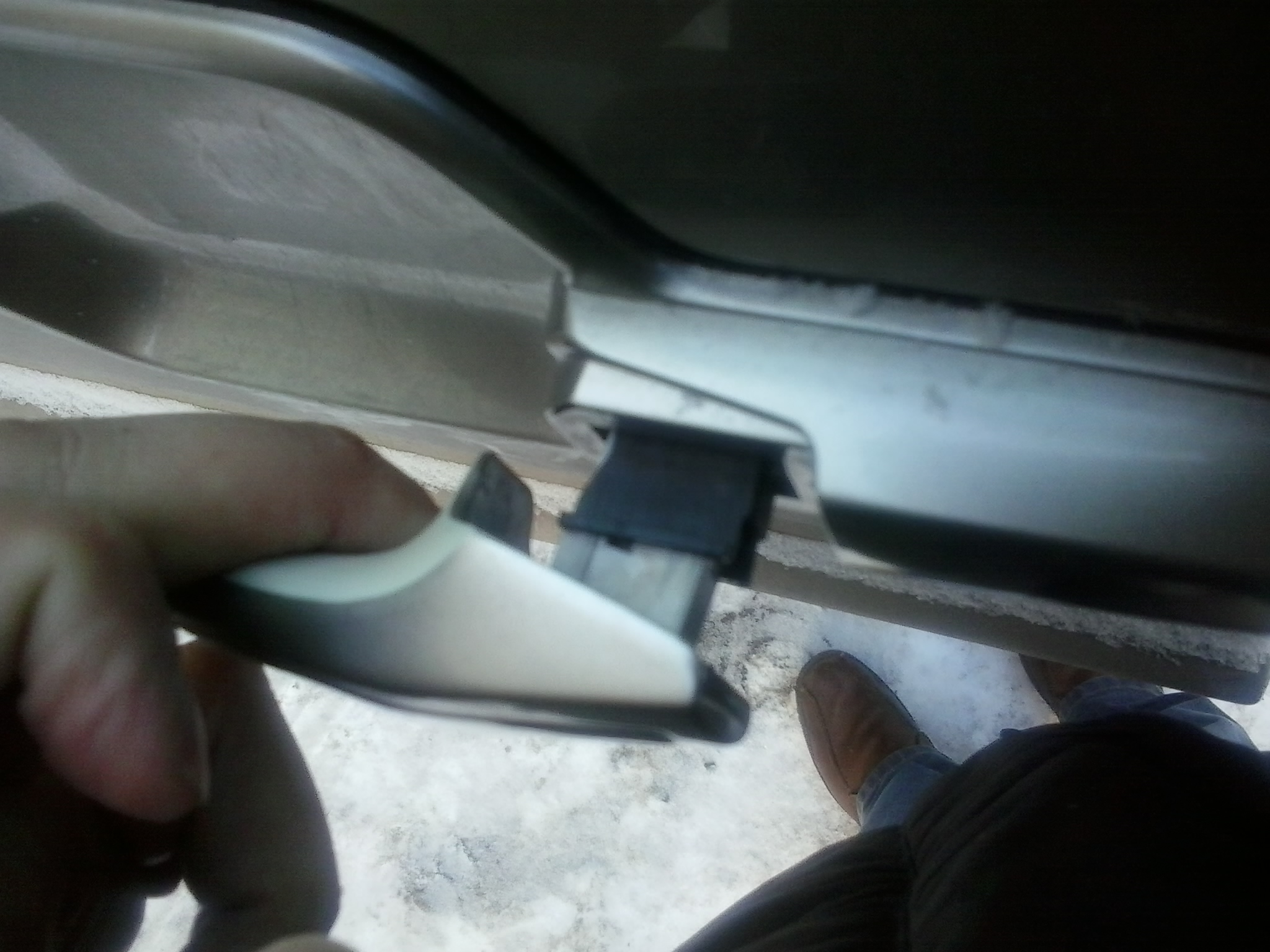

polswon
Сообщения: 6
Зарегистрирован: 05 мар 2014, 12:17
Мой автомобиль(и):: Pajero 3 GDI
Откуда: Astana
Re: Наружняя ручка двери
Сообщение polswon »
здесь вылезла черная штука мне кажется она сломалась.
HiTEX
Сообщения: 7031
Двигатель:: 6G72 24V
Откуда: Алма-Ата
Благодарил (а): 80 раз
Поблагодарили: 339 раз
Сообщение HiTEX »
Какая-то странная чёрная фиговина напялена. Я такой не видел у себя.
Дед Василь
HiTEX
Сообщения: 7031
Откуда: Алма-Ата
Сообщение HiTEX »
PS А вторую дверь можешь разобрать и глянуть, как устроено?

polswon
Сообщения: 6
Откуда: Astana
Сообщение polswon »
Придется разбирать другую дверь.
HiTEX
Сообщения: 7031
Откуда: Алма-Ата
Сообщение HiTEX »
Разглядел сегодня эту чёрную вставку (правда только снаружи двери) да есть. Внедрена плотно во внешний корпус ручки
Дед Василь
