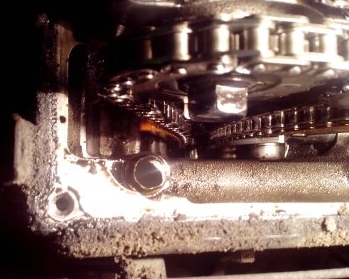

Вот первая картина:

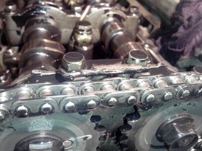

Состояние цепи, вроде ничего, зазор 16мм, не меньше

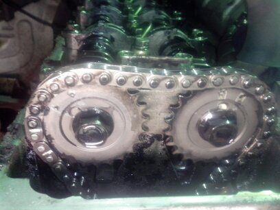

Re: Оборвало успокоитель, проскочила цепь, ремонт...
Вот так стоят метки, на цепи других меток не нашёл, а искал, чесслово искал

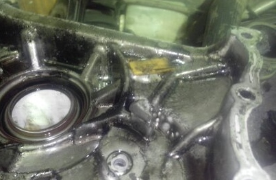

Нашёлся пластик с успокоителя, металл наверное в поддоне, или он его съел!

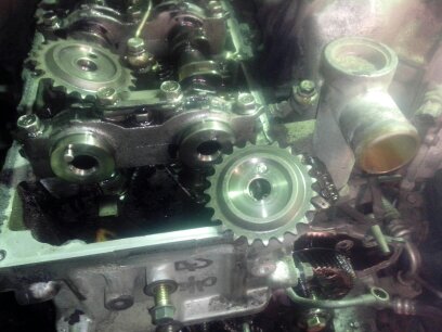

Звёздочки, штифты...

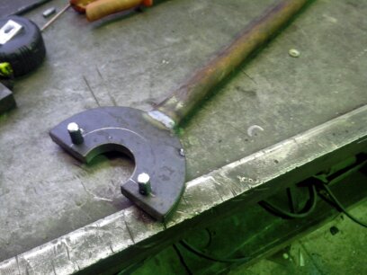

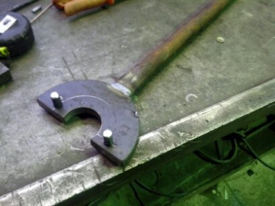

]Попутно фото приспособ:первой удобно прворачивать, второй фиксировать коленвал
И где цепь перескочила?
Распредвал закусило, штифт срезало, фазы разбежались.
Но цепь не перескакивала.

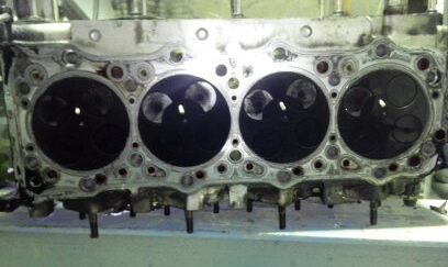

Головка

Да блин нету лучше, там срезан небольшой кусочек крышки, положен на старое место, не критично, хотя можно и приварить и пластик .

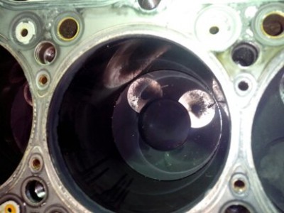

Вот поршень поближе

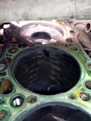

Читал тут,что цилиндры ходят хорошо, что сохраняется насечка от хонингования, не поверил, зря, пришлось убедиться.

А куда они делись, оригиналы?Дядя... писал(а):Да блин нету лучше, там срезан небольшой кусочек крышки, положен на старое место, не критично, хотя можно и приварить и пластик .
Эти фотки нет смысла постить, только время терять.

Да никуда не делись, с телефона, если что интересно могу снять аппаратом получше, скажите что, и сниму.
