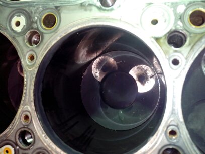

Вот поршень поближе
Re: Оборвало успокоитель, проскочила цепь, ремонт...
Добавлено: 06 мар 2014, 21:46
Дядя...
Читал тут,что цилиндры ходят хорошо, что сохраняется насечка от хонингования, не поверил, зря, пришлось убедиться.
