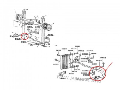

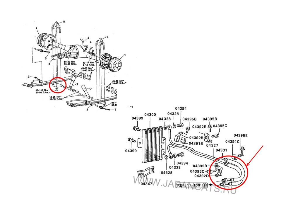

нужен масленый шланг высокого давления от масленого радиатора и площадка с болтом крепления рессора с амортизатором. был на кунцево сказали только под заказ. сейчас в Твери в отпуске может кто что подскажет. заранее спасибо.

Не сменил, в подписи есть №. Площадка без вариантов новую на заказ. Не ремонтируется она, так что бы потом ходила, 1500 кажись новая стоит. Сказать надо парням в магазе, что бы парочку привезли. Как вариант спроси в " Южном" на кольце или на Шишкова. У них база одна.Шланги вроде были, буду в Твери 10го вечером

РВД можно попробовать сделать, Старицкое шоссе рядом с ленинградкой.

Как временное (на несколько лет) решение - срезать старый шланг со штуцеров и поставить маслостойкий на хороших хомутах. Если верхний штуцер не откручивается от трубки, срезать болгаркой на месте. Внизу стоят хитрые шайбы с резиновыми манжетками. Если то - хорошо встают обычные медные отожженные из магазина грузовиков.
