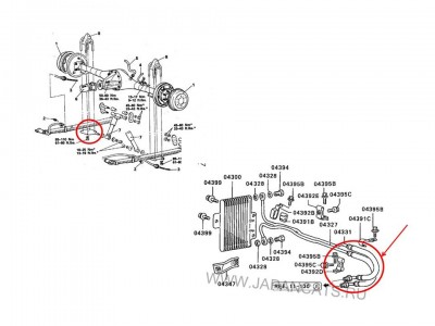

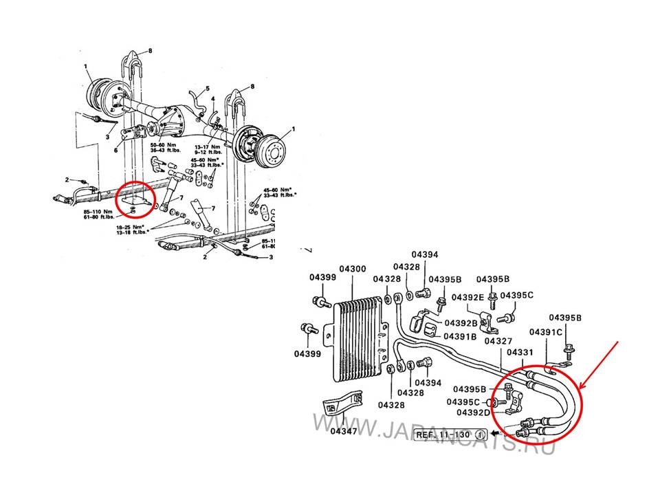

нужен масленый шланг высокого давления от масленого радиатора и площадка с болтом крепления рессора с амортизатором. был на кунцево сказали только под заказ. сейчас в Твери. подскажите может есть вариант заменить чем
