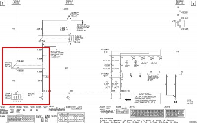

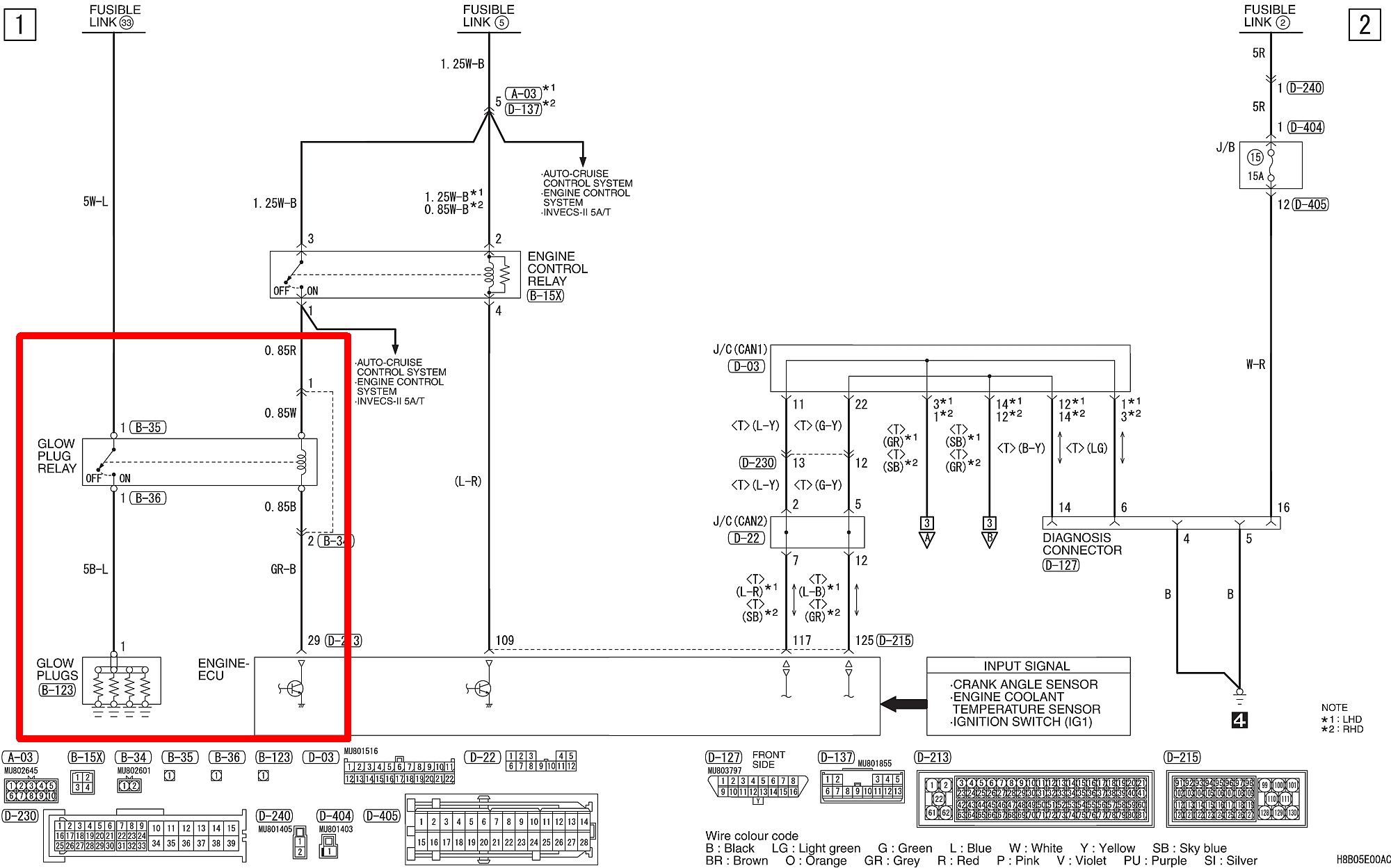

Схему нашёл.Правда от П-4,но,думаю,принципиальной разницы нету
Подачей питания управляет релюха,а на неё в свою очередь сигнал с ECU иде.
Ну а тама управление транзистором по времени или от t°.

А я закончу свою мысль про горение лампички и свечей
Как видно из рисунка лампичка(диод) в друегоей цепи,а не в одной,как я ране тумкал
Ссссно и гаснут по разнам
